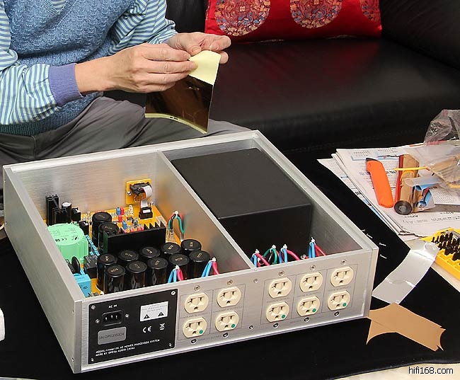

《黄金镀膜》不改变器材里面一个零件,而是对里面的零件进行屏蔽,减少被射频干扰和电磁干扰。
镀膜的主要对象是器材内的电容、IC芯片、变压器、线圈、机壳。
避震梁对一件器材进行黄金镀膜处理的收费是3000元起。

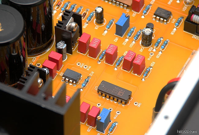

先从最简单的IC芯片做起。
所使用的《黄金镀膜》材料是避震梁的专利技术,其材料是独特的多层金属镀膜,改良自航天专用材料。
这张材料有几种,贴IC的这种是背面自带不干胶,剪好形状,一贴ok。

这完全可以自己动手哦,此材料按每平方多少元定价?
用薄铜皮或者铜箔纸效果应该一样吧,都是起屏蔽作用。
问过避震梁,他的材料暂时不单独买,不过我已经建议他开卖。

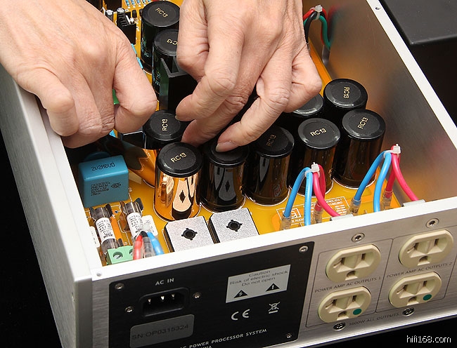

接着就到装修电容了。
量好尺寸,备好材料。
用双面胶粘贴,避震梁形容说这个是做美工。
