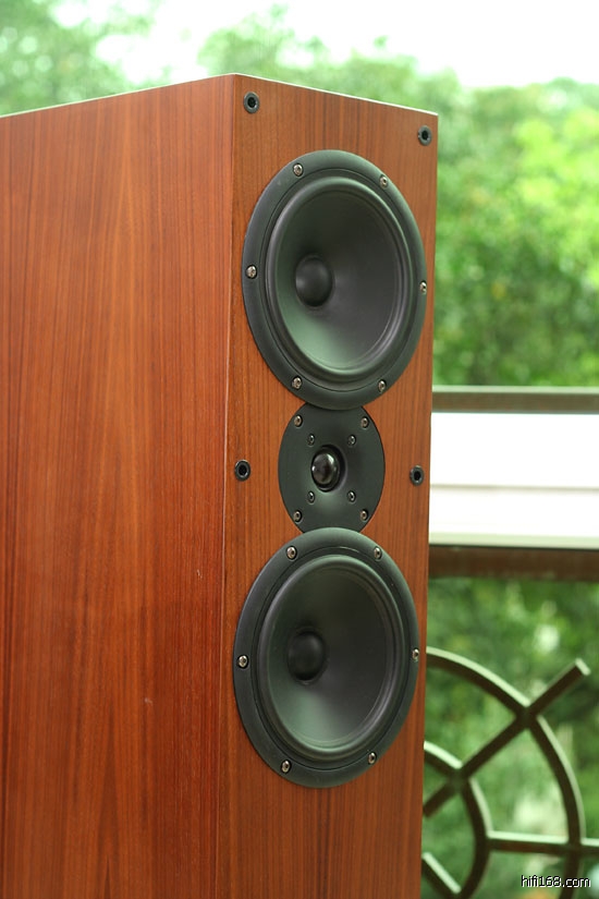

这是惠普刚刚推出一款定价4500元的落地箱----M700A简约版,M系列是惠普多年来的经典系列,这款最新的型号采用丹麦VIFA原厂设计单元,聘请了SCAN原亚洲首席电声工程师调试。
这款扬声器采用一寸高音加两只六寸半低音单元组成。
这款扬声器灵敏度达89dB,属于比较好推的扬声器。
这款扬声器每只重达23KG,我搬起来还挺吃力的。

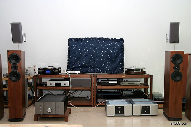

经过差不多一个星期的连续煲箱,M700A简约版已经基本进入状态了。
搭配的是钟神印象2豪华版CD机,新德克A600旧版放大器,金宝8TC喇叭线。
要强调一点就是,和其他扬声器一样,回家后一定要把扬声器背后的短路插换掉,我是换成金宝8TC的,更换后,比原来的金属片起码好30%。
这是一款非常值得考虑的扬声器。声音我认为是惠普维真5号se收藏版声音风格的影子,声音水平可以有维5se收藏版的80到85%左右的水平。
首先这款箱的音乐味是非常吸引的,4500元的箱子有这样的水平非常少见,特别是听古典,好容易就让人融入到音乐中,其次这款箱的声音非常准确,有点监听的影子,但不会像一般监听箱那样平淡、没有感情。
这款箱的音色是我喜欢的明亮、活泼的,反应灵敏,频宽足够,当然低频的向下潜还是稍欠的,高端没有问题;声音的软硬度方面这款箱是中性稍偏硬,所以搭配声音稍软点的功放会不错。
这款箱的水分和厚薄都中性,彰显其监听的风格(这是我认为的)。
这款箱在我30多平方的客厅都可以把声音比较完整的放满,不会脚软,我认为这款箱适合在15到25之间的环境最合适。
原帖由 tbq66666 于 2010-3-26 19:13:00 发表
E版老版A600边上的二台是否新德克出口版的PA-1分体单声道后级?已到你家了,请先介绍一下吧!谢谢!
对,PA 1。这款是我准备做前级测评时搭配用的,现在还没有开始做;之前跟新德克谈过需要一款比较准确的后级,新德克马上提前给我送过来了。

是二分音还是三分音的?
二路分音,三单元。

这几天为M700A搭配了斯巴克这款售价3600元左右的MT 35小胆机,每边32瓦输出,这样组成一套8000元的组合。
这是一套欣赏音乐挺不错的组合,分析力够,声音精神稍暖,质感也不错,只是在我家30多平方的空间里面,低频不能要求太高。
