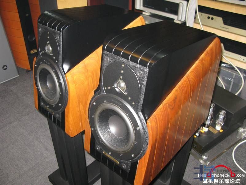

1991年,轰动一时的Extrema喇叭正式推出,Franco显然将这款喇叭视为他的设计生涯里程碑,推出之时,特地邀请全球音响媒体齐聚意大利举办发表会,知名评论员KEN Kessier、Steve Harris等人都应邀出席。这款被台湾音响迷称为(铁甲武士)的喇叭虽然是书架形式,但是单支重量却高达40公斤,高音单体与Electra Amator一样采用最顶级T330D,搭配7.5寸PP振膜低音单体,振膜表面涂布特殊阻尼,藉此降低振膜共振音染。低音单体的磁铁几乎与振膜一样大,可见其惊人的低频实力。
Extrema的出现,打破了一般人认为Franco不重视理论与技术的印象,这款喇叭有两项先进的设计:一是采用了专利SINE-Cap一谐分音线路,这种分音器的低通只使用一个电感,高通只有一个电感与一个电阻,完全舍弃传统分音器中的电容,藉此将相位失真、阻抗变化都降到最低,在搭配特别定制的高音与低音单体,让频率响应的衔接更为平顺。唯一的缺点是,这种分音线路会耗损较多功率,虽然规格表示灵敏度88DB并不算太低,但实际上却需要大功率扩大机才能充分驱动,喇叭背板甚至设有金属鳍片辅助散热。这种特殊的分音设计,让Extrema被许多玩家视为挑战的目标,许多人认为Extrema太难驱动,推不出低频;但只要扩大机推力足够、搭配得当,就可以激发Extrema惊人的潜力。或许有能力搞定Extrema采用这种特殊分音技术,让Extrema成为绝响之作。
Extrema另一个技术先进之处,是喇叭箱体背板配备了椭圆形被动辐射器,辐射器之外还设有一片挡板藉此排除喇叭后墙的声波反射影响。这个被动辐射器的阻尼可以进行五段调整,藉此调整喇叭的低频特性,让Extrema更能融入不同的聆听空间中。谁说Franco不重视技术呢?Extrema当年追求的相位一致、极简分音、低频阻尼控制、箱体共振控制、重视空间适应性等等理念,即使用今日的喇叭设计标准检视,都依然是非常先进而前瞻的概念!

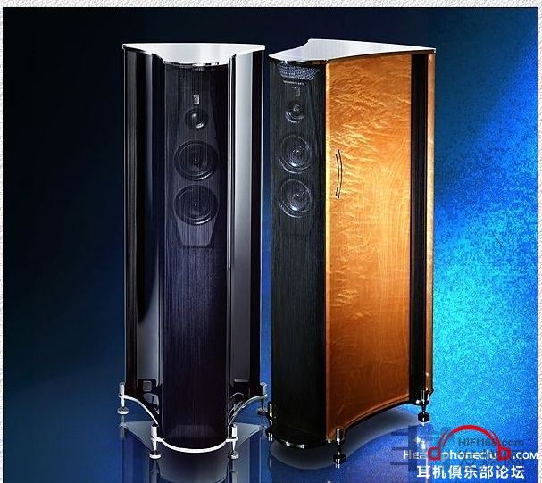

2010年,正当众人以为Franco就此告别喇叭设计舞台之际,大师终于发表了他以Franco SERBLIN为品牌的第一款喇叭Ktema,并且以独创的造型与技术,再一次让世人惊骇。蛰伏四年之后,Franco的喇叭设计概念明显更为圆融而成熟,整体完成度更高,同时又充满原创设计理念,轻松驾驭各种特殊技术的设计能力,仿佛已经进入无入而不自得的境界。接下来推出的三款最后遗作,每一款 都有独特见解,都代表着Franco毕生音响哲学的一个面相,都像是独一无二的艺术品一般,散发着独特的个性魅力。
2010年推出的Ktema是落地喇叭,体积并不是十分巨大,符合Franco让喇叭融入一般聆听空间的目标。特殊的单体配置,是Franco观察音乐现场所得到的灵感。喇叭前方的高音与中音单体,则像是环绕在独奏者后方伴奏的乐团。乐团伴奏与主奏者的地位同等重要,低音伴奏不能遮蔽或干扰到主奏者的演出,也不应该沦为配角。Ktema的独特设计,就是为了让主奏乐团、中高音与低音尽可能和谐的融为一体。
值得注意的是,在箱体设计上,Ktema的顶板。底板以及固定高音与中音单体的前障板都使用了金属材料,这是Franco喇叭首见的尝试。事实上,Franco对金属与实木箱体结合的研究,其实早在多年前就已展开,Gaurneri Homage与Amati Homage的箱体内部就使用了黄铜与铅版进行调音;2013年Stradivari Homage发表时,也有媒体在Franco的工作室中发现采用金属侧板的喇叭试作原型。可见Ktema结合了金属材料的箱体,其实是Franco研究多年之后的成果。
