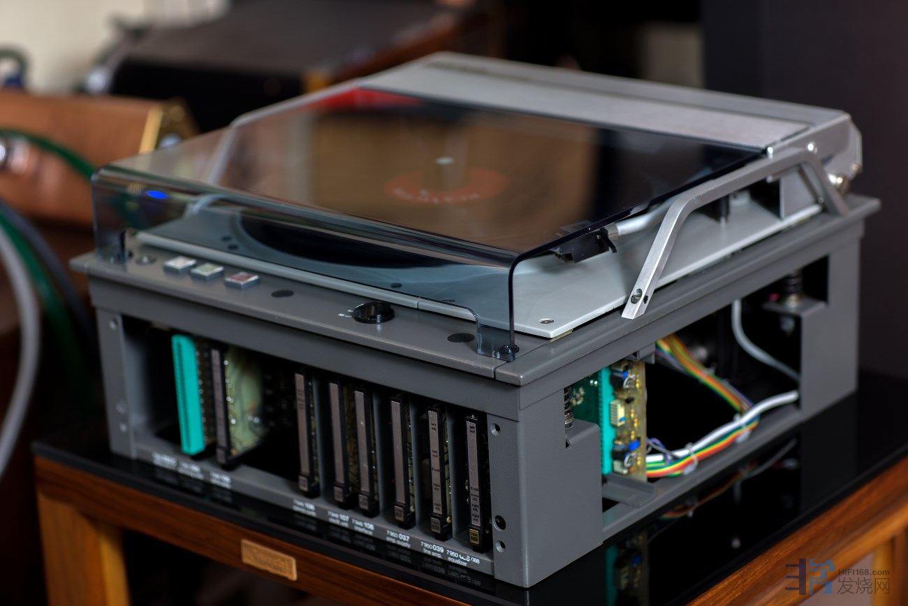

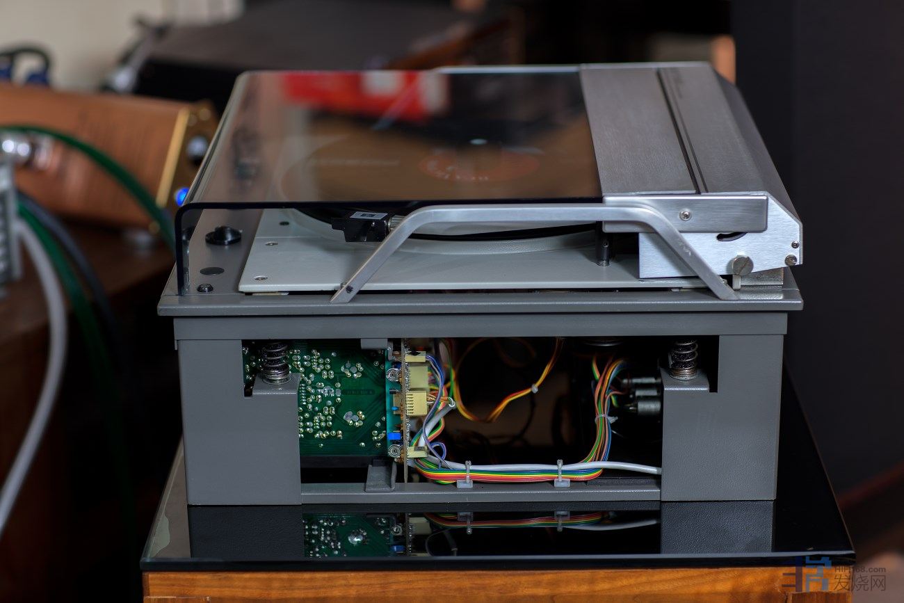

        大约两年前,我去帮一位玩黑胶的新手调整他的EMT948,还没有去到他家我就强调:一定要调好水平!
       但是948这机器的水平调整可不是那么简单的,因为948是属于软盘,而且调整弹簧的螺丝藏在里面,怎么下牙都是问题。他的EMT是德国购买的,到手前已经重新维护至最佳状态,价格也比市场价贵将近一万元。
        他还懂德文,干脆直接发邮件给商家问“EMT948要不要调整水平”,这位商家也是很专业,很快回答道“他认为EMT的唱臂是世界上最好的唱臂之一,具有自动修复平衡的功能,948完全不需要调整水平,即使948倾斜45度亦能正常播放!!”
        他以此回复反驳我,我只用一句话反问他“你的身体打斜45度能不能跑?当然能,但是能不能跑得快?”他无话可说。
       于是,我们开始调整EMT948水平的吐血之旅!948的几条弹簧,没有一条是善茬,螺丝扭得死紧,位置又不够,又很难出力,单单调校水平我们足足花了两、三个小时,开声第一秒他已经无话可说,声音的泛音、张力、音场的完整都明显提升。但是EMT948的弹簧并不是很灵敏,调好的水平也会走掉,这点跟LINN12相比差很远,LINN12的水平可以调到微米级别,可以满足强迫症患者的折腾!

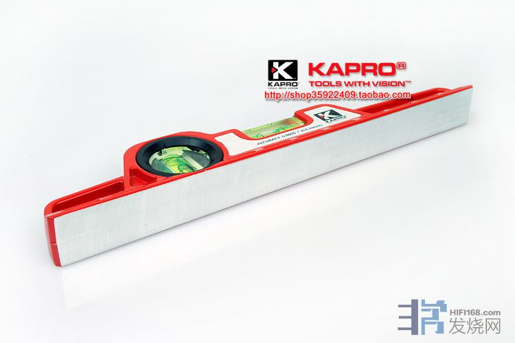

        首先不能买太短的水平尺,太短很难量得准!软盘必备相对轻和短的尺子,硬盘则无需考虑尺子的重量。真正要调好水平,必备两把以上水平尺,一把40公分以上,用来调整器材架,一把20公分左右,用来调整唱盘。调整唱盘时,尺子长了非常不方便。为什么要两把?因为本人在使用过程中发现水平尺也有跑准头的时候,一来热胀冷缩可能会影响里面的构造,二来尺子底部一旦粘了东西,再贵再精确也枉然!所以,必须准备多一把水平尺作为检验!

学习了,有没有好水平尺推荐?
可乐迷 发表于 2017/9/20 18:03:59

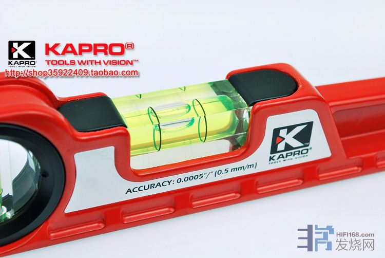

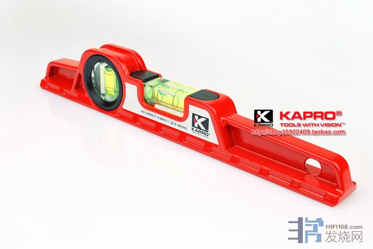

问到点子上了,我推荐用工业上的水平尺。有米的在淘宝一搜挑德国几千元的买绝对没有错。我等平民要高性价比的,下面这款是我刚刚买没有多久的一只,外观好看,实心铝,用得比较顺手,不贵才50多元。
淘宝链接:https://detail.tmall.com/item.htm?spm=a230r.1.14.27.5e7beb10kUAVlA&id=37176652923&ns=1&abbucket=14
(在这里大概不会有人怀疑我是卖水平尺的吧,汗一个)
重申:我是卖避震钉的,不是卖水平尺的。
最后编辑独乐乐也 最后编辑于 2017-09-20 18:37:23
回复 5楼独乐乐也的帖子
这把尺太重了,,
天藏 发表于 2017/9/20 18:45:10
我在某大烧家看到一把德国货,三斤重,那个口水,调硬盘、重盘不怕尺重,调轻盘丶软盘才怕尺重!

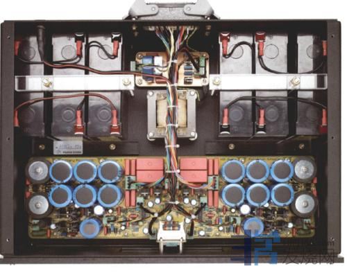

         器材架的平衡和支撑力一致涉及到一件或者多件器材和器材架本身泄力与震动的微妙学问,这门学问属于本人专业研究的领域,有了一定心得后再回头看很多国际HI END级音响厂也没有研究清楚,不是三言两语能够说得明白的。举个例子,ASR旗舰唱放的电源,因为蓄电池放在后面,导致后面的重量是前面的两倍以上,而底部的四个橡胶脚是分别在四个角,前面轻飘飘、后面死沉死沉的。这等不经大脑的设计,一来是迁就电路的需要,二来他们根本没有这个意识。再扩而化之,类似的四脚支撑力不一样的器材,从避震的专业角度看,都是不合格的产品!!别以为这是一件小事,因为这么一骂几乎骂遍了世界百分之九十五以上的音响厂!

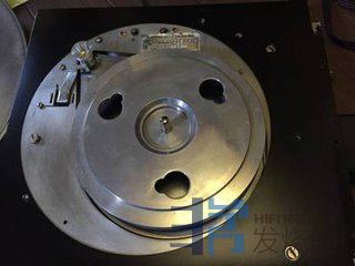

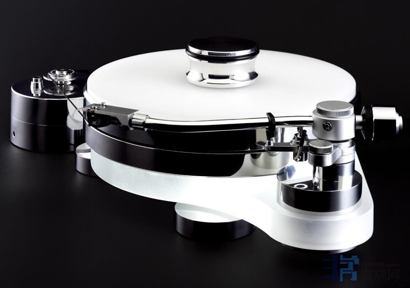

         回到正题,唱盘水平要与器材架水平!在调校LINN12这类软盘时,器材架的水平尤其重要!假如器材架是倾斜的话,唱盘必定是倾斜的,虽然调整弹簧可以令转盘到达水平状态,但是马达是斜的,马达斜着转动有苦难言,皮带也无法全面紧贴副盘工作,导致各种不好!
         同理,在不水平的器材架上,对分离马达的黑胶转盘来讲同样是一个大灾难!调好器材架再调好马达的水平对声音影响有多大?只讲几点最重要的吧。
         1,声音自然松茸,密度增大。
         2,中频厚实正确,大音压下啸耳的现象改善。
         3,频段的能量分布更加合理。
