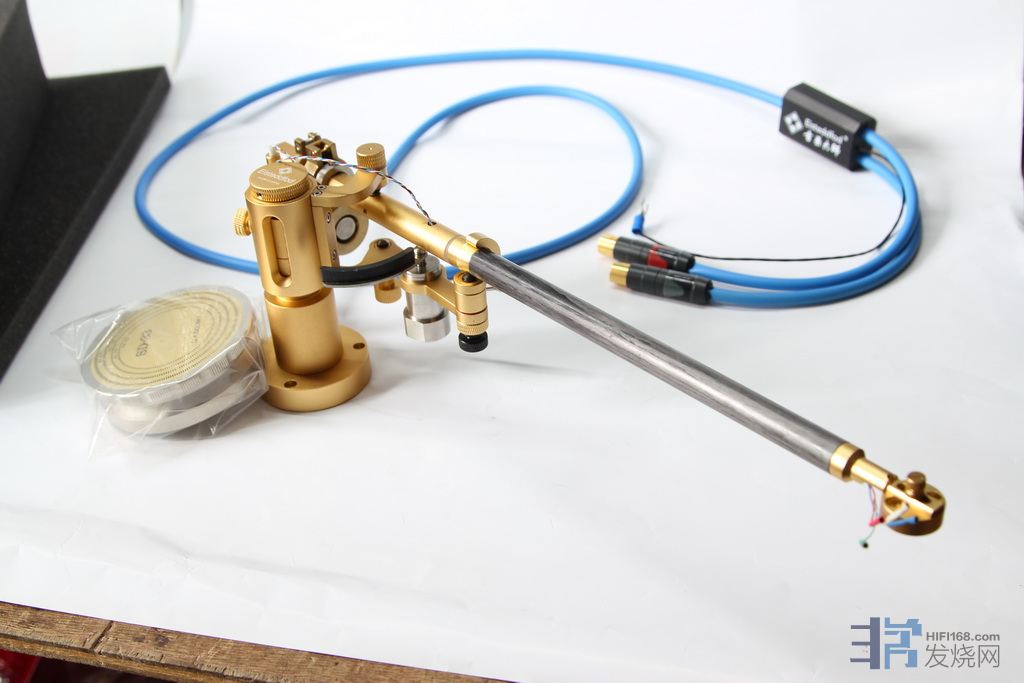

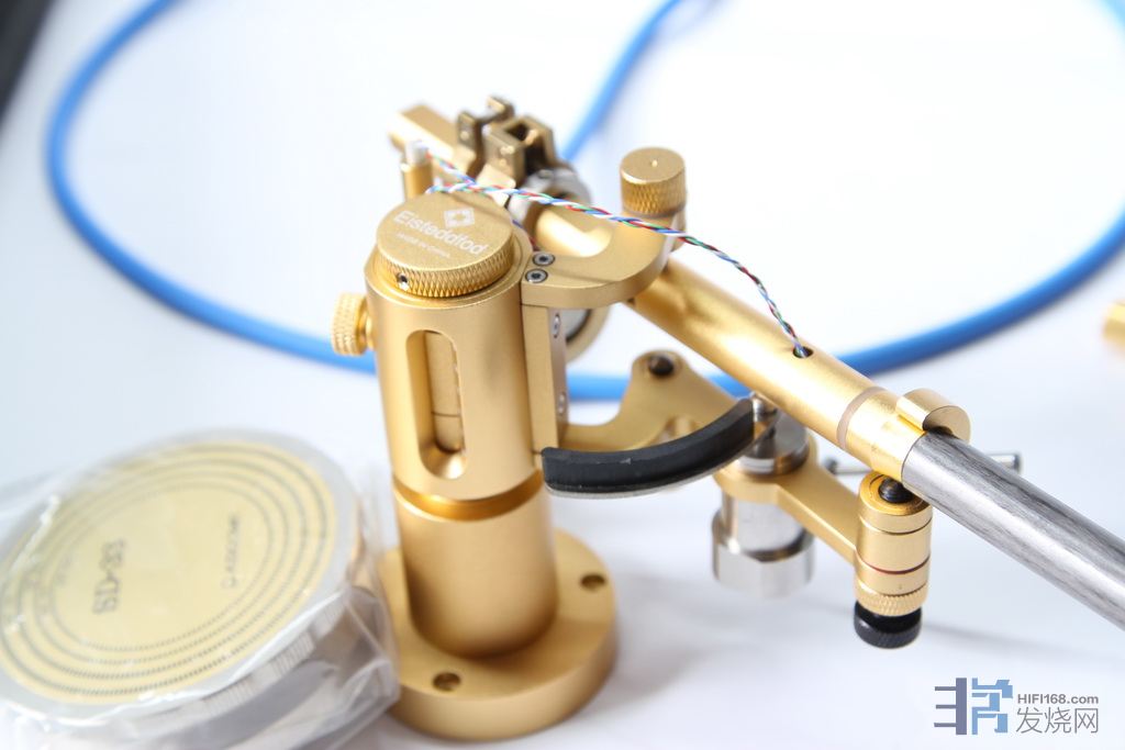

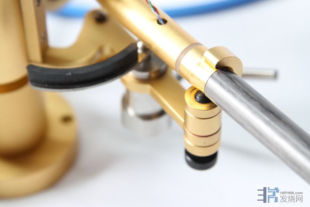

         话说一个烧龄挺长的发烧友,开始玩黑胶,因为跟下面这个品牌的老板是朋友,所以选择了他们家的唱臂和德国某重盘盘,顺定制之程,将唱盘一起抬去给老板调校好再抬回家来。并嘱咐:路上颠簸,可能得重新调一下针压!
          我去到第一件事,当然是用开普路的水平尺看一下水平(此水平尺是我推荐给他,叫他顺便买多一只回来给我),结果当然是“乌哩哇喳”,一塌糊涂。他还是用木架子,很难调整水平,幸亏德国这款唱盘的脚钉有螺丝,可以轻轻松松地调整水平。调好试听,第一张碟子是前几天压出来的复刻版RCA名盘索尔第指挥的《威尼斯》,手气不是一般的差,这张复刻碟盘面不是很平整,播放第一首竟然严重失真,我颇为意外,细看唱片的情况,按道理不应该出现这么大的问题。
        没办法只能重新调整唱臂了,可是除了针压计,什么工具都没有带来。单点磁悬挂唱臂,左右水平很重要,首先从这个方面重新调整,试听有改善,接下来调唱头方位角,改善非常明显,回来数轮,一边关注声音的情况,同时关注《威尼斯》的播放情况,直到播放《威尼斯》基本正常,再微调声音。
        看到这里可能有很多发烧友会问:没有任何工具就敢调盘,这是什么野路子?大家不要忘记,这支唱臂已经给开发者调好了再拿回来的,也就是说我是在“正确”的基础上重新调整!如何在“正确”的基础上更进一步地调整,这才是此文的主题!

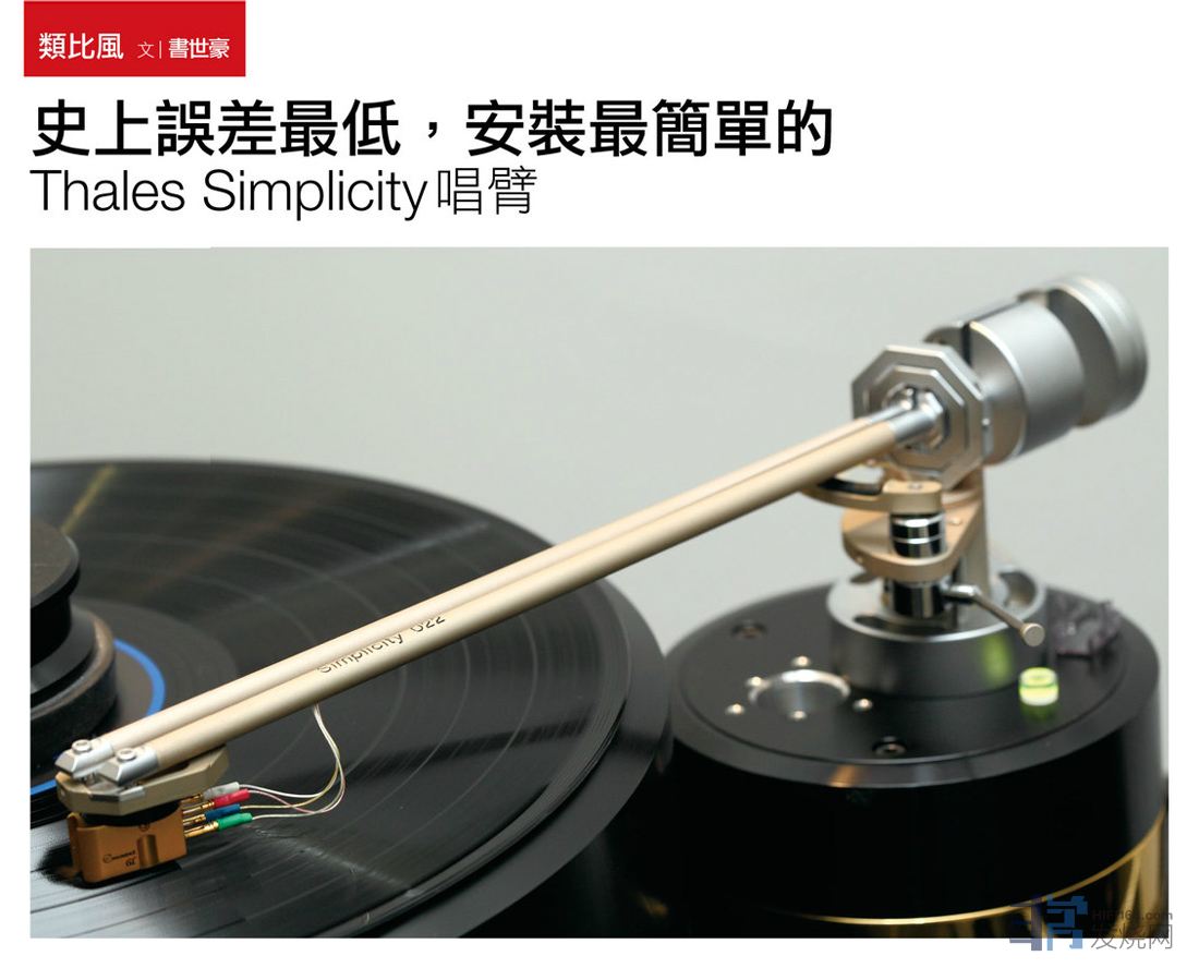

每年美国拉斯维加斯的CES大展是全球Hi End音响的前哨站,不但顶尖产品齐聚一堂,还有许多概念性的音响产品问世。本刊245期刘总编所作的2009年CES大展报导中,有一篇专访引起我高度的兴趣,就是一位名为Micha Huber的年轻人以有「数学之父」称号的希腊哲学家泰勒斯(Thales of Miletus)为名的「泰勒斯定理」设计的一支唱臂。

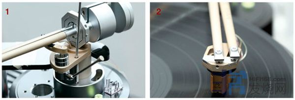

1.调整VTA时,要先松开唱臂座后方的螺丝。图中那根长螺丝就是VTA的调整处,可以看到螺纹非常密,调整的精度非常高。
2.Simplicity的臂管与唱头壳采用经过阳极处理的铝合金制作,负责循迹的是左边那根臂管,外面的臂管则是用来调整唱头的角度。

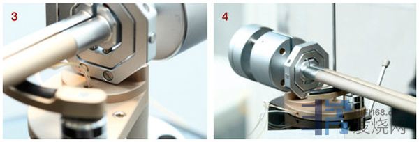

3.万向轴承下面两个小螺丝就是用来调整Azumith(水平循迹角)的地方,松开之后,可以对整个轴承做微幅的左右调整。
4.从另一个角度看这支唱臂,可以看到Simplicity的平衡锤结构,同时也可以发现它并没有传统的抗滑装置。

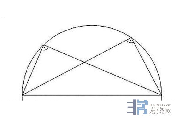

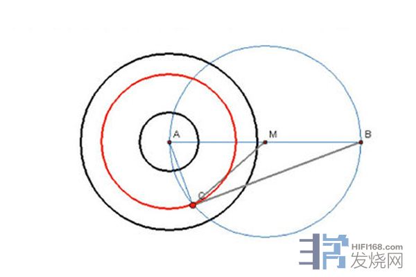

泰勒斯定理大家一定都知道,因为那是国中几何的程度,简单的说就是「半圆的内接三角形,一定是直角三角形。Micha Huber利用这个简单的定理设计的唱臂现在叫做Thales Original(后来又推出改良版的Thales AV)比较容易解释这个定理如何应用在唱臂上,虽然采用一般常用的固定支轴设计,却在旁边以另一根支杆带动唱头转动,所以「理论上」唱头的循迹角度永远与唱片的轨道成垂直角度。而这次介绍的Simplicity则没有Original那么费工,经过精密的计算,Micha Huber把转动唱头的支杆与带动唱头的臂管结合在一块,成为独一无二的双臂管唱臂。Simplicity在平衡锤的设计上也别具巧思,改成两个半圆形的设计,分别负责平衡两根臂管的重量,而调整针压的重锤则同样设计成圆饼状平衡整支唱臂的重量。

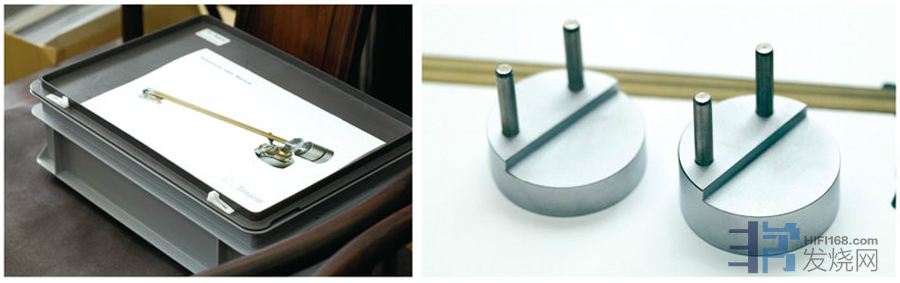

左:Simplicity唱臂的外箱与说明书,一整个就给人很精密的专业感。
右:原厂所附送调整针压的平衡锤,共有三种重量(另一个装在唱臂上),各种重量的唱头都可以安装在Simplicity上。
这就是泰勒斯圆,可以说明「秦勒斯定理」,也就是只要是半圆的内接三角形,一定是直角三角形。

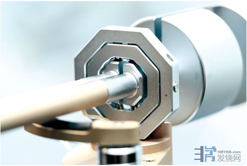

以往「正切」与「固定支轴」可说是完全不同的两个设计方向,井水不犯河水,却透过Micha Huber的巧思合而为一,所以原厂称这支唱臂为「正切」固定支轴唱臂(tangential pivoted tonearm)。不过这概念虽然听起来简单,制作起来却非常不容易,Micha Huber运用多年在钟表制造业的经验,以钟表级红宝石作出的万向轴承是整个Simplicity的关键。有人可能会质疑这个轴承的接触点太多,不过根据柏琦林老板的说法是当唱臂在移动时其实都已经是slow motion,摩擦力的影响反而不大,重点是整个轴承的平衡度,我想这也是这个轴承作成八角形的主因。
Thales唱臂的工作原理:右边黑圆是黑胶唱片,M是唱臂的支轴,CM就是唱臂,只要让唱头对着CB方向转动,不论在蓝色圆上哪一点都是垂直的。

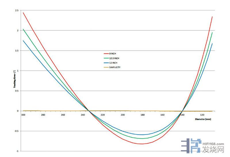

固定支轴唱臂的循迹误差,9吋(红色),10.5吋(绿色),12吋(蓝色),Simplicity则是黄色,可以看出一般的单点支撑臂只有两点的循迹误差是零,而Simplicity则是贴在零点那条线上,误差只有0.008度。

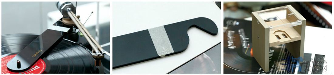

黑胶迷一定都知道唱盘与唱臂的调整是锱铢必较的,稍有丝毫的差异,声音听起来马上就不对,除了必须要有精密的结构之外,一支好的唱臂还必须要有方便与稳定的调整机构。而Simplicity的调整则是正如其名一般的「简单」,只要用到原厂所附送的两件工具,所有调整就大功告成。第一件是专用尺规,是用来调整唱臂的有效距离,只在放在唱盘中心,扣住唱臂座上的缺口就好。
左:唱臂座装上唱盘之后,接下来的第一步就是用原厂附的尺规将唱臂调整到定位。
中:尺规上的缺口刚好与唱臂下面的形状吻合,卡进去就到定位,非常简单。

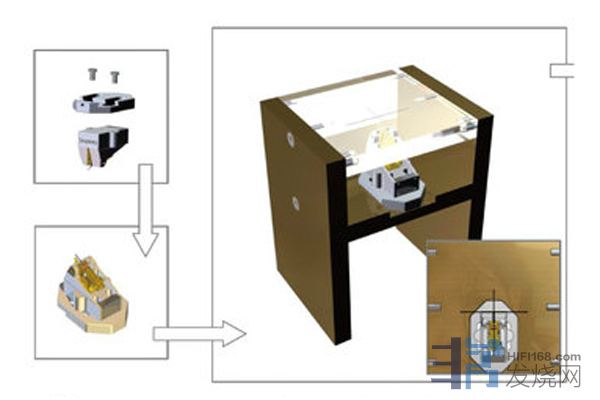

右:安装唱头则需要用到这个工具,它也是用阳极处理的铝合金制作的,精密度非常高。

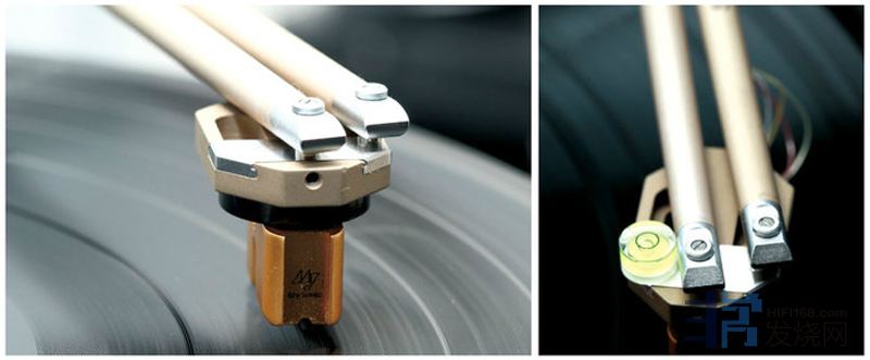

左:唱头壳也是采用阳极处理过的铝合金制作,与唱臂的结合是非常精密的滑轨设计,装上去之后再用小板手从中间的小洞锁住即可。
右:柏琦林老板特别找到的超小型水平仪,用来调整唱臂的VIA与Azumith。当天搭配的是My Sonic Eminent GL唱头。
Simplicity采用独立的唱头壳设计,一方面可搭配自家工具方便调整,另一方面也方便用家更换唱头,实在是非常贴心的设计。调整完成的唱头(连同唱头壳)装上唱臂前端的金属片,用家不需要再在唱臂上调整唱头,大大减低唱头受损的危险。另外,Simplicity的VTA调整除了唱臂座上的螺丝锁定之外,还有一根长螺丝顶住唱臂结构,精密度也远胜一般唱臂。整个唱臂的安装调整过程不到五分钟,却可以达到前所未有的超低误差,实在是不「简单」!
先将唱头装上专用的唱头壳(不要锁紧),对准凹槽放进去,再从上面看下去,十字线对准唱针,从下面把螺丝锁定就完成唱头的调整了。
「换唱头只要三秒钟」一点都不夸张,如果还嫌麻烦,可以多买几个专用的唱头壳,想换什么唱头听都没问题。
这是Simplicity唱臂关键的精密钟表级红宝石万向轴承的特写,一共采用了6颗红宝石
灵活度非常好。

           首先,我们来重温一下上面这篇枪文,本人使用的是这支号称“安装最简单”的黑胶唱臂。
