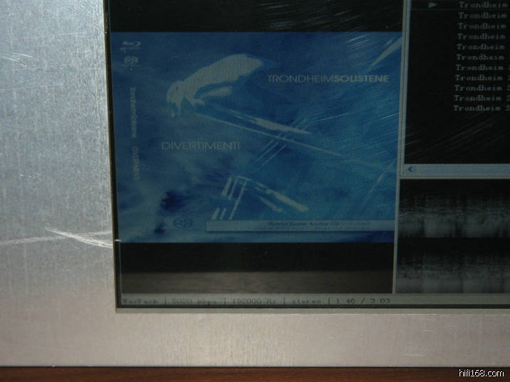

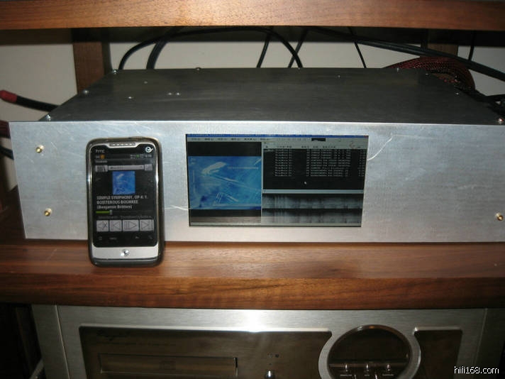

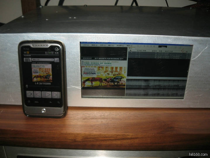

        最早接触高采样率音频文件是买创新声卡付送的一张DVD AUDIO盘,在电脑上播放就有惊人的表现。可能这样的文件体积大所以不很流行。现在随着大容量硬盘的出现,存储高采样音频文件已经很方便了。最近网络上这样文件也很多了。在此也对本站和其他音乐交流网站上提供高采样率音频试听文件的乐友表示衷心的感谢!!!他们的辛勤劳动使我们体验到前所未有的音乐感受。
       播放好这些音乐必须有好的播放器。比较现在各厂家的播放器,不是硬件不行,就是软件不行。用台式电脑和笔记本电脑解决不了噪声问题,平板电脑软件还不成熟。最后决定自己DIY一台。经过一个月的选材、制图、加工机箱和组装。一台我理想的播放器终于诞生了。
1.静音:按静音电脑配置,不含任何机械振动元件。
2.操控方便:一台安卓手机就可进行可视化遥控。
3.兼容行好:可流畅播放现在网上流行的各种格式音频文件.
WV的
DVD的
FLAC的
就连目前最高规格的32 192的也能播放自如
APE的更不在话下,且音质好过CD.
4.容量的大:60G.
5.功能强大:网络、录音过录皆行.还可以玩一些效果器(15,16楼)
6.音质吗 呵呵 不是万元CD可比拟的!!!
燃一炉香,沏一壶香茗,陶醉中……

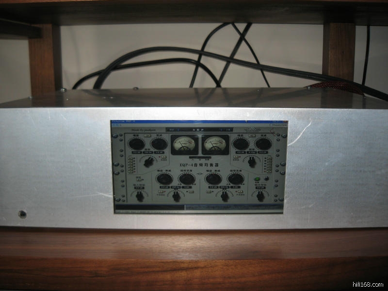

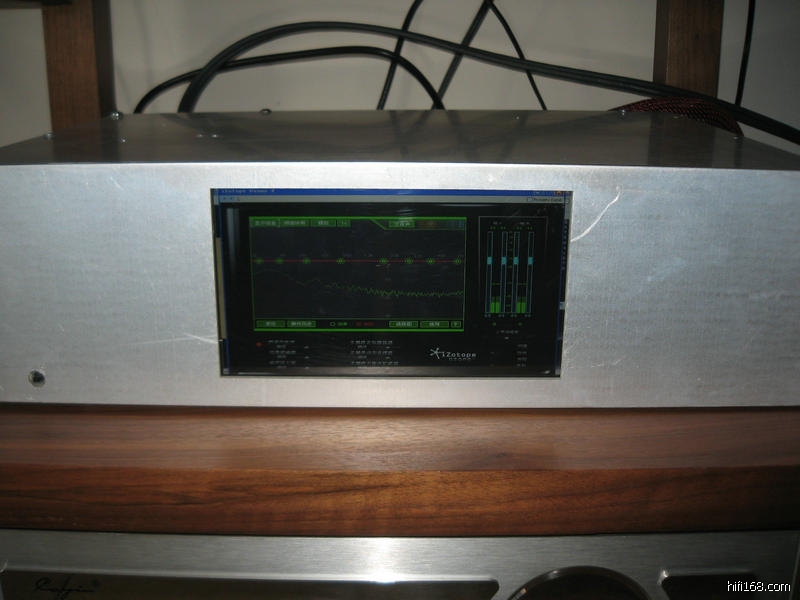

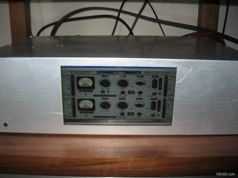

贴几张效果器使用的图片
贴图太费劲!
最后编辑truemusic 最后编辑于 2011-07-08 07:26:51

原帖由 hav 于 2011-7-8 8:12:00 发表
这么小的液晶屏乍整啊?usb口前置、光驱位也没?
根据主板对接口的支持可选择不同的液晶驱动板,小液晶面板一般选用VGA或LVDS接口。
为了美观USB接口安装在侧面。
光驱对高采样率音频播放器没有意义,反而增加干扰。系统可通过U盘安装。
