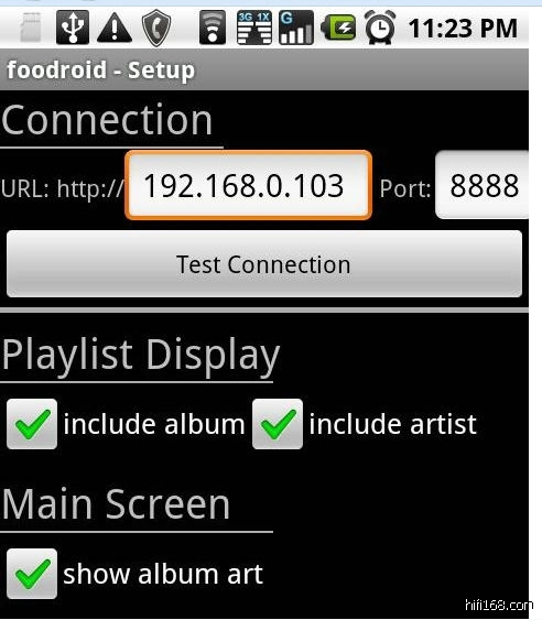

楼主用的什么遥控软件啊?我现在用的GRemote不能显示图片。
用的是foodroid。
谢谢!试用了一下,还不错,就是手机屏一直显示的是鬼脸,如何能
应该是设置的事
三个全挑勾就能看封面。
谢谢你提供的软件。正在学习中。我现在用unified remote full控制电脑,foodroid控制foobar。

回复 51# Friday007 的帖子
检查电脑端的文件是否放到正确的路径?文件夹放在foobar2000目录下,插件放在components文件夹中。
