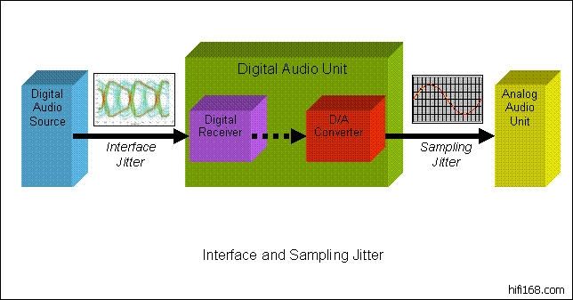

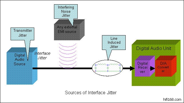

     抖动 (jitter)
      抖动产生的原因,多种多样,一般归纳有时钟精度上的固有抖动(interface jitter)、采样精度上的抖动(sampling jitter)和传输过程的干扰抖动(Noise or Line jitter),如下图所示:
测试方式一般采用输入一个简单的固定频率正弦波(例如11.025khz),那么,由于jitter的存在,会产生数个对称的失真(边带)信号。理论上,这些失真的数值越小抖动偏差越小,而这些对称的波形失真之外而产生的失真信号,则是抑制抖动能力的表现。出现非对称波形突起(失真)越多,那么抑制抖动能力越差。有意思的是,挪威人认为:这些抖动偏差,高频部分的jitterstøy,会形成音色主调,而造成音频输出冷或暖的表现,而在中低频部分,则会造成厚或薄的感觉。这与我曾经总结的jitter处理好的声音,会有6种表现类似,处理的好,高频会更加顺滑,减少毛糙感;中低频层次会更加清晰并丰富,充满弹力。
