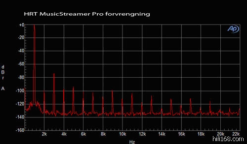

     1HRT MusicStreamer Pro,(可对比stereophile网站的测试图,基本无差异)采用异步USB技术,USB输入和XRL平衡输出。主观听感上,比Arcam, Pro-Ject Abrahamsen USB要好,但觉得卖5000朗有点过分。(需要注意还有个价格只有1/3的小老弟,同品牌的 HRT MusicStreamer II,参加了测试,数据上反而要比昂贵的这台异步DAC要好一些。)
      失真:采用 USB 24-bit/96 kHz信号。
本底噪音低于-130dB问题在于,在3次谐波有个很大的失真(接近-70dB)。同时,还看到4567。。甚至高达19次的高次谐波。过多的失真,主观听感上,缺乏应有的层次,声音比较粗糙。

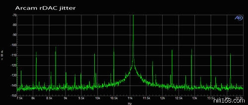

      2、Arcam rDAC,最便宜的采用异步技术的DAC。老牌英国音频厂商ARCAM今年新推出的一款DAC ,采用WM8741 DA芯片,价位跟DACMagic差不多,并同时具有光纤和同轴输入。声音听感上,动态不错,听24bit音场会更好一些。但声底较冷,缺乏足够的低频,觉得跟HD2等相比,Arcam还有很漫长的一段路要追赶。
    失真:采用 USB 24-bit/96 kHz信号。 本底噪声,是所有测试的DAC最低的。,大约在-140dB左右,非常不错。 除了2 、3次 谐波稍高点一点外,5次、7次谐波足够低的峰值,在主观听感上并不会很明显。
     抖动(jitter):11.025 kHz的测试信号。  Arcam是一个异步的USB DAC。,从理论上说这应该提供最低的抖动。 然而,Arcam的rDAC在抖动的测试中是倒数第2差的数据。 11.025 kHz测试信号附近的巨大突起,这比的任何一台自适应DAC还要突出。 这意味着该DAC有很大的低频抖动,主观听感上,低音会收的很紧,没有足够的细节,并会觉得不自然。此外,在左边,高频抖动峰值过高,也有一些不应该存在的(非对称)抖动,这将会带来更多的不谐和音。的确,在主观听感上,这不是一台很好的DAC,除了低音相对苗条外,但也对得起它的价格。
