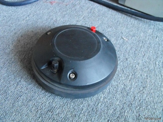

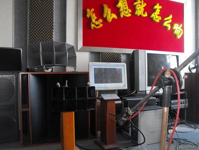

        一直是用仿“剧院之声”号角,并不是十分理想,原因是驱动头非原装,与号角的匹配达不到最佳状态。梦寐以求自己设计一个。
        用这款驱动头的时间不短了,对其秉性了如指掌,剩下来的只是号角设计。说干就干,建立指数模型、制作展开曲线样板、改进加工工艺、反复修正……。三个月过去了,终于瓜熟蒂落,了却自己多年的心愿。
完工的号角:

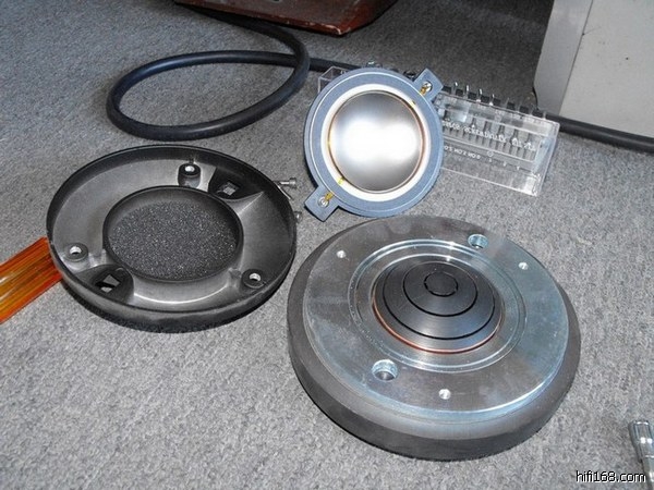

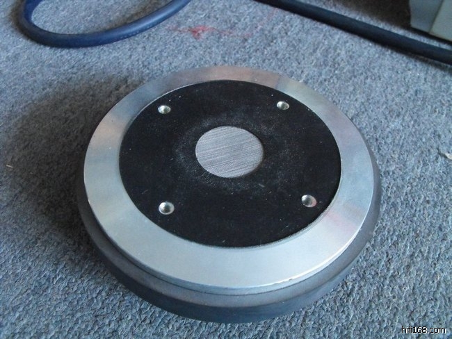

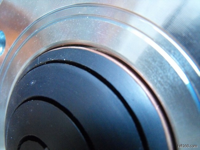

这款号角配搭的驱动器选用进口钛合金振膜,为了追求小信号的跟随能力选择了高顺性高分子材质折环,音圈是江苏台资厂定制,其余配件全部国产。为了有利于高频的上延,还设计有铜质“短路环”。

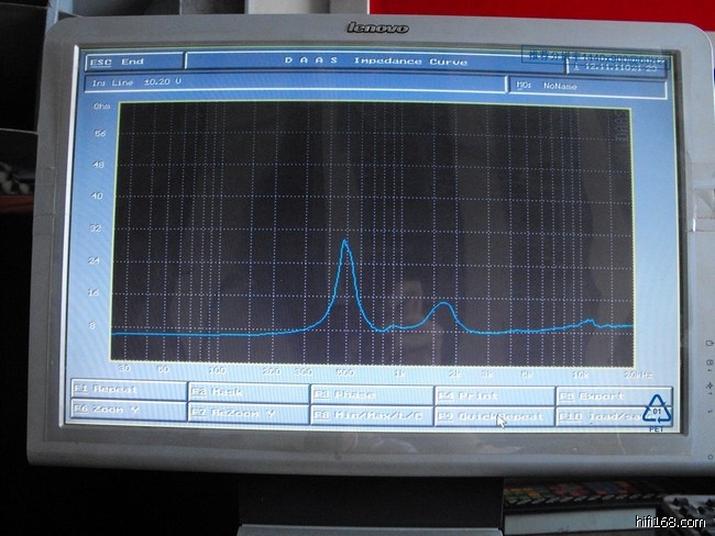

检验设计的成败除主观听感外当然离不开客观测试:
原定音箱的分频点800Hz,先裸测驱动头阻抗看看谐振频点在什么位置。结果是480Hz,达到设计要求。

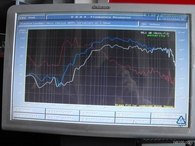

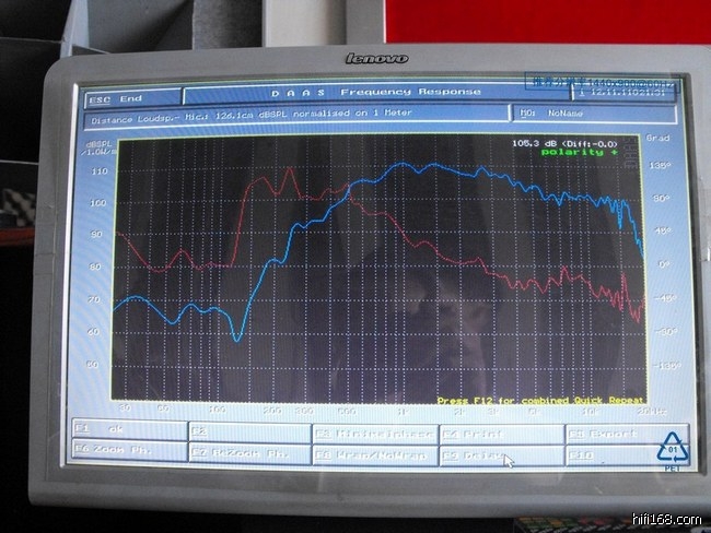

        看看单驱动器的频率响应(没有过分频器):
再看看装配号筒之后的频率响应(没有过分频器):
注册品牌GMA:G—黄金、M—音乐、A—音响,用心创造黄金品质、音乐品味、音响产品。
号筒提高了效率,改变了辐射角度,但也会伴随所谓的“号角腔音”出现——号角将频率响应的下端提升了。是号角就不可避免这种现象,我们号角设计所要做到的是不可以有频响阶梯,只容许均匀的提升。剩下来的问题交给分频器处理。后续讨论。

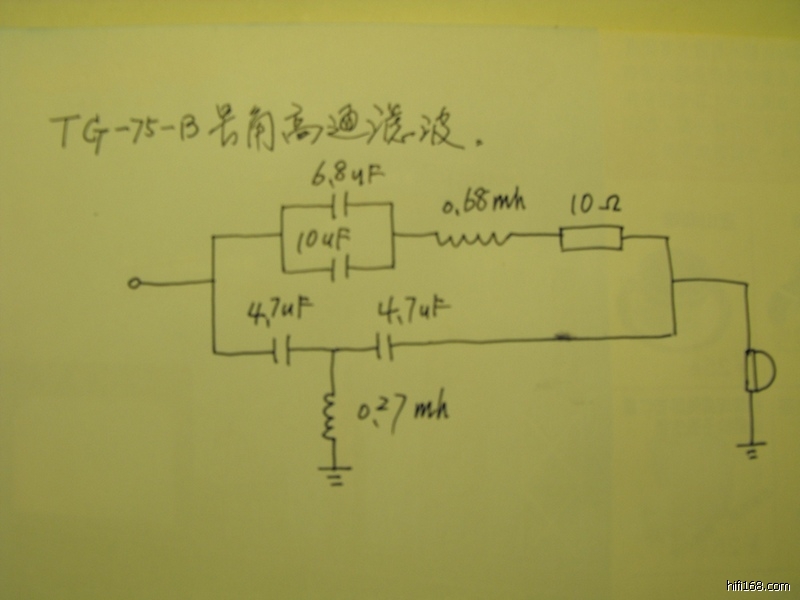

先尝试一个简单的高通滤波器:
经过这个高通滤波器与不经过滤波器直通的频响曲线比较:

红线是未过分频器时的相位曲线。

谢复!
写这篇帖子是与音箱的调试改进同步进行的,也就是希望与感兴趣的朋友一起探讨分享。
前面公布的简单复合高通滤波器并不是成品分频器的电路与参数,只是先介绍基本思路与原理,后续将继续介绍与讨论,直至音箱调试完成为止。

按照先前的设计思路搭了一个初调的分频器,本阶段关注的是频响、相位、阻抗的大致情况,结果公布如下:
从阻抗曲线可以得到几个信息:
1、高低音分频点在800Hz左右是准确的。
2、高音单元分二段调节的交接点在3600Hz左右。
3、原设计系统阻抗8Ω,按照国家标准最低阻抗值不得低于标称阻抗的20%,实测结果合格。
4、系统的阻抗曲线变化基本合理,相位波动基本正常。
5、系统的阻尼不尽理想,箱体容积和吸音材料需要调整。

粗调后的频率响应:
