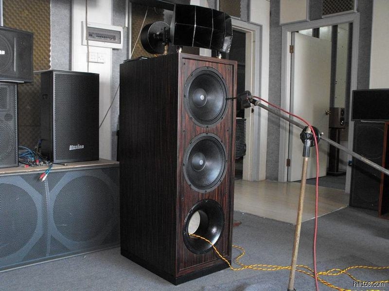

这款双12"音箱的电声指标调整基本完成,剩下的主观听感微调工作量更大。分频点由原设计800Hz调整为900Hz。时域特性进行了优化。

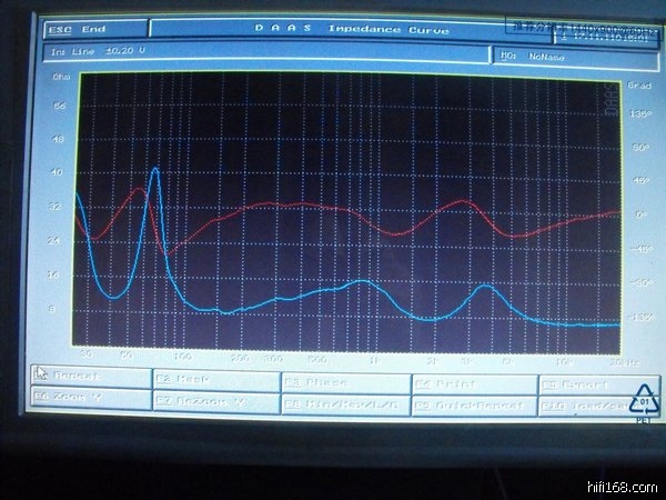

        这个参数表征喇叭单元与箱体的匹配关系。如果这个参数不合理就会造成我们常说的声音肥厚或是声音发紧。这个参数即可以直接测试,也可以通过阻抗曲线间接地反映出来。

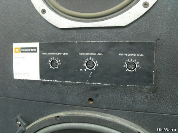

        既然幅频特性这么重要,而且又知道幅频特性的表现与使用环境密切相关,发烧需要通过玩环境和摆位来校正平衡度,何不搞一个可调节幅频特性的分频器?事半功倍!天朗是这样做的,JBL也是这样做的。

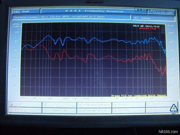

    各种类型的频响曲线走势究竟是什么样的声音?借用我们研发的一款外置可调式无源分频器向各位网友作一些简单地介绍,先说说平直型吧。平直型往往有被称之为监听型,先看图:
最后编辑谭工 最后编辑于 2010-11-23 12:34:19
注册品牌GMA:G—黄金、M—音乐、A—音响,用心创造黄金品质、音乐品味、音响产品。
25#
平直型的频响曲线并不一定好听,因为它不符合人耳的生理特点。这种曲线形式的音箱小声压状态下会感觉高、低频都不足,声音过于直白;声音稍大一些又感觉有点吵,只有在大空间而且足够声压的状态下才能够体现出这种曲线形式的优点。这种设计方法常常用于专业扩声或是监听。近来论坛有人讨论专业音箱用于家庭,基本的共识是用小功率胆机才合适,其原因就是小单端胆机正好改善了平直的响应,又增加了丰富的谐波。       专业监听音箱也分不同类型,也不一定是全部都平直,比如电台的近场语音监听就要求适当衰减二端,强调的是人声频段的准确。看看小日本的语言监听箱:

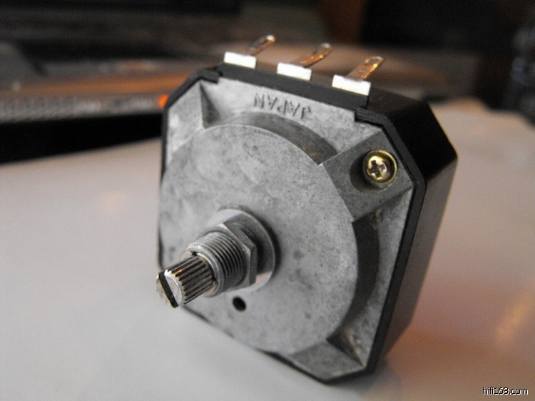

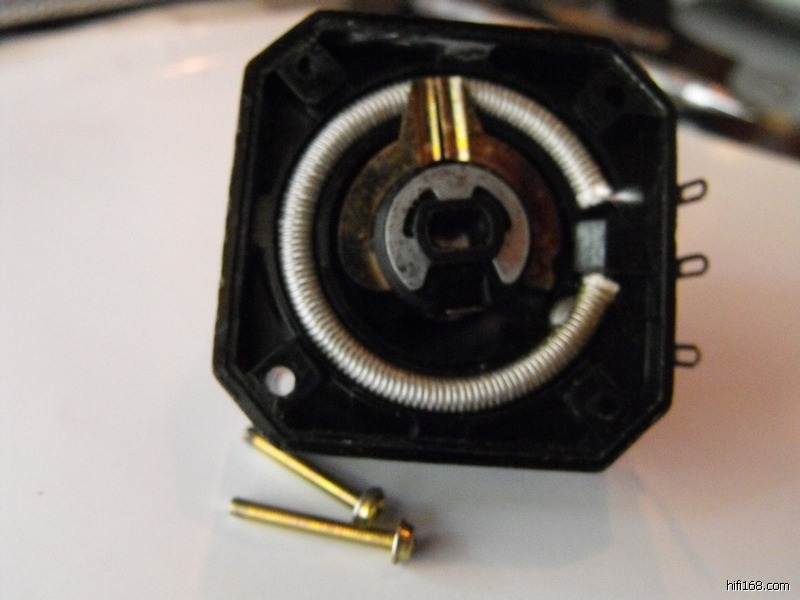

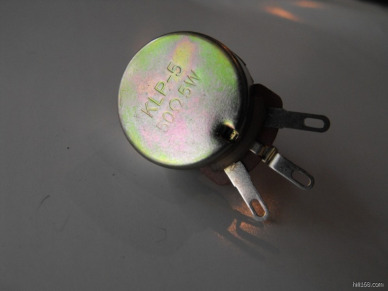

高音单元的高通滤波器有巧妙。这个高通滤波器实际上是由一路带通滤波器与一路高通滤波器并联组合而成的,其中带通滤波器容许通过的信号频宽是900——3000Hz,高通滤波器容许通过的信号频宽是3000Hz以上频段;带通与高通二路都各有一个”单层双联电位器“对信号进行衰减控制,从而实现了一个喇叭可以控制二段频率的幅度大小。

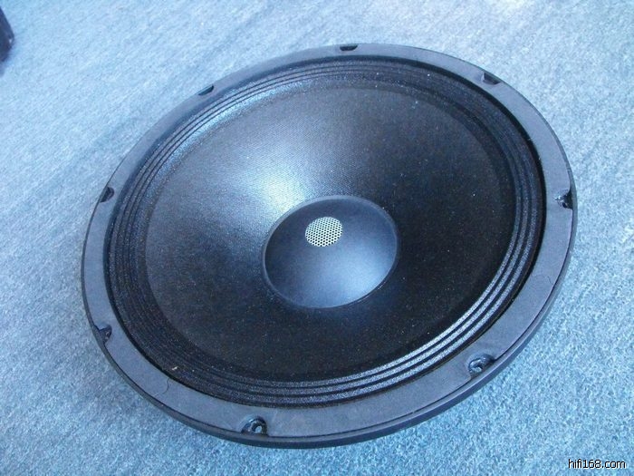

玩过大口径喇叭音箱的烧友有一个共识:大喇叭出来的声音宽松、干净、自然。喇叭发出的声压大小与喇叭的有效振动面积和运动行程相关,同样声压条件下大喇叭的运动行程要比小喇叭短很多,失真自然小了不少,声音干净是理所当然的。即使出到足够的声压,大喇叭也不会像小喇叭那样声嘶力竭;小喇叭需要大功率来逼迫出低频,大喇叭可以轻松地出低频,要不宽松都难。

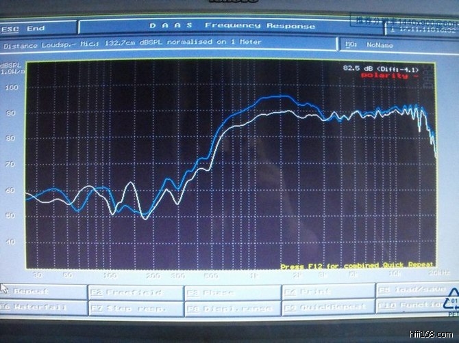

看看我们利用无源可调节式分频器将平直曲线调整为等响曲线的对比(上图是平直状态,下图是等响状态):

还是频响曲线走势设计的原因,音箱不带个性的不多,很难兼顾所以类型音乐曲目的重播。有了可调式外置分频器这个问题得到了很好的解决。还是以平直型为基准,看看外置可调式分频器对频响走势的调整:
平直型:
适合重播戏曲、人声的中频微凸型:
适合早期中高频不足软件重播的上扬型:
