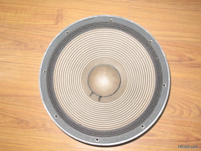

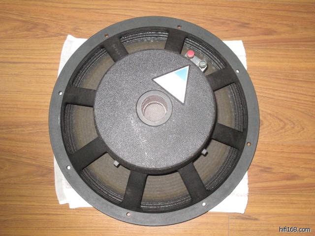

秀一下构建和谐山寨的建筑材料。
TAD照片2 016.jpg (, 下载次数:5)
jpg(2010/10/25 20:36:12 上传)
TAD照片2 022.jpg (, 下载次数:1)
TAD照片2 027.jpg (, 下载次数:1)
TAD照片2 031.jpg (, 下载次数:0)

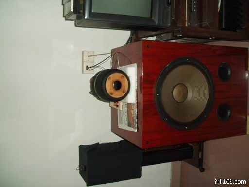

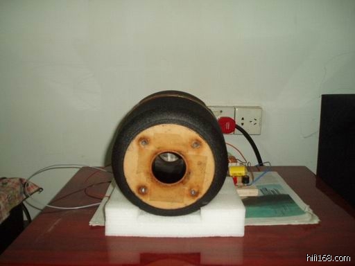

遥想山寨当年
这是当初的山寨模样:TAD单元刚刚到手,连个号角都没有,就迫不及待地试上了。用的是原厂分频线路,电子零件是LLH兄送的。

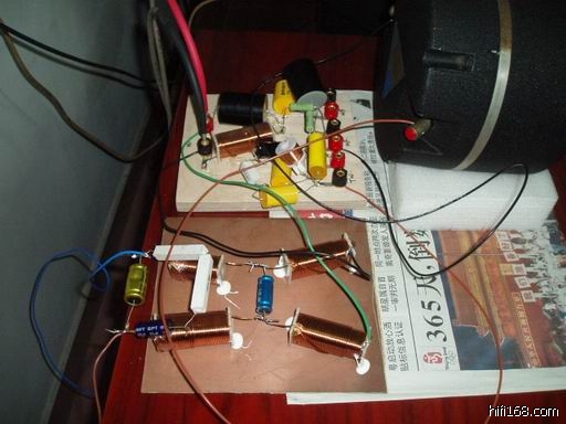

上条实测的曲线。这已是双15寸单元的仿西湖TM-3音箱的曲线了,听来有些不满意,中低音闷闷的(俗称木桶声)又搞不清毛病出在哪里,就编了个好听的借口,把LLH连人带测试仪忽悠了过来。
jpg(2010/10/26 23:28:26 上传)
分频照片 001.jpg (, 下载次数:0)
最后编辑CWCHENG 最后编辑于 2010-10-29 21:43:39
LLH老兄,这是你的杰作,出来冒个泡吧!
久没见了,还吃这行饭不?
第一条曲线是没有接分频器的1601A,其余则是整体音箱的,最后一条是音箱挪了个角度测的。当时分析是箱体与喇叭配合不好,音箱与环境也配合不好。其实最主要是环境对200~400HZ有较强吸收,这是后来将音箱搬到房间后,才发现的。另外当初没有给中音安个电位器,中高音的电平与双15寸的电平未调节平衡。
由此也说明,DIY是很艰苦的,没有消音室,有测试手段也白搭,环境影响太大了。
