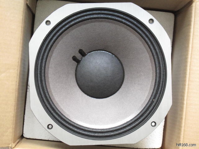

十几年前的DIY
有点跑题了。现今几年,DIY叫山寨,有些砭义了,也不时髦了。玩的人越来越少。十几年前,DIY很流行,很时尚。那是时代使然,进口的宝贝太贵,国产的冬冬太差,二手也未成气候。已故港人何华先生,将二手产品悄悄带入了海印电器市场,又与红极一时的柏华,将西雅士、绅士宝搞成套件出售。除了单元,还配置分频器,导线、一小块吸音棉,后来连空音箱都有得卖。一套回来,半小时搞定。还可以在小圈子里面威风一阵子。
昨晚脑子发热,搬了一对当年的DIY音箱出来,四个单元已死了三。供各位同好一笑。

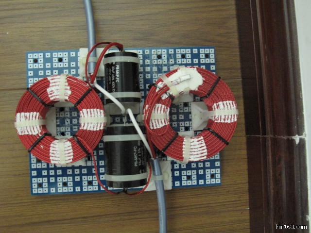

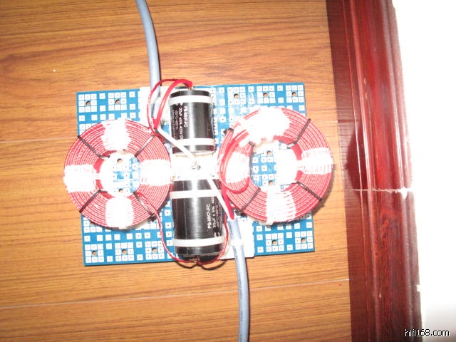

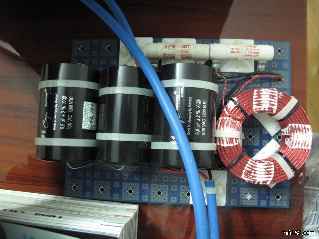

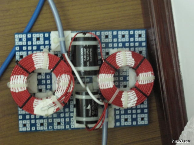

老李过来坐啊,禾花大大的有。今天下午嫁女,再不来无得听了。

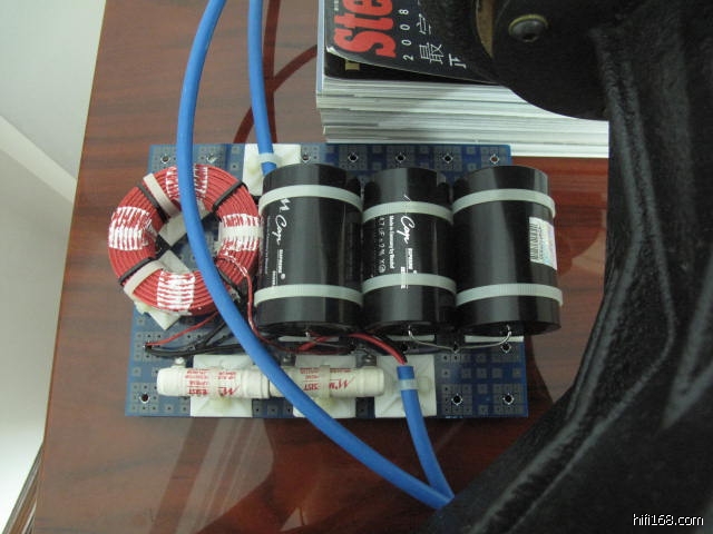

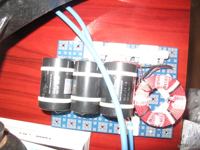

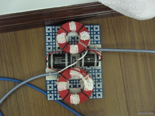

这是目前使用的单15寸山寨版TAD的分频器,800周分频,HK的陈YK说得有道理,家庭用时800HZ分频较耐听。TAD原厂是650HZ。

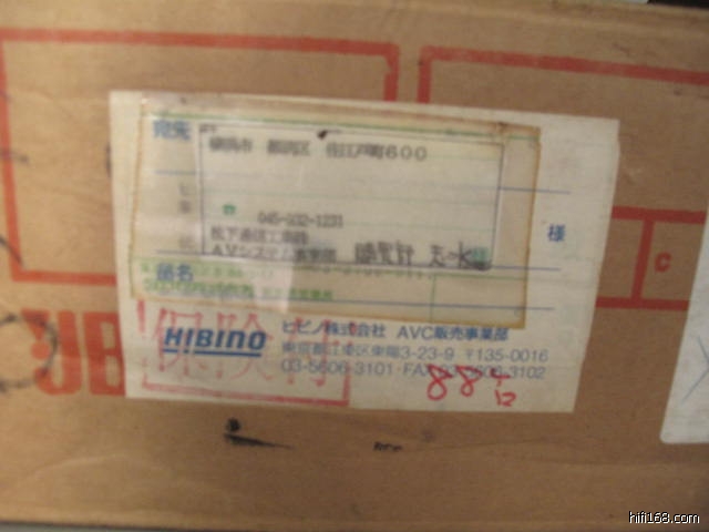

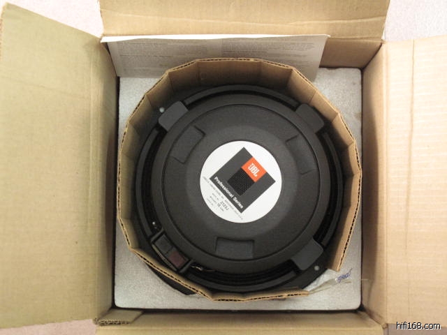

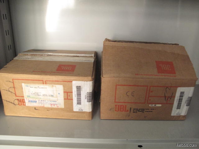

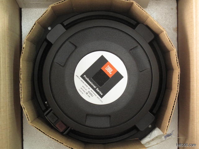

LLH兄,你也知道,偶这几年疯买了一大堆JBL、TAD,有些买回来放到现在都还未有空动手,空箱也有三几个。想那皇帝后宫佳丽3千,老死而不见君主面。哪有这样不负责任的呢?不如找个好人家,出掉一些,也好更好地实践将山寨行动进行到底的思想嘛!
看这对,接回来年多了,还是一直锁在深宫,想搞对BBSM-15和儿子睇碟,有心无力了。
