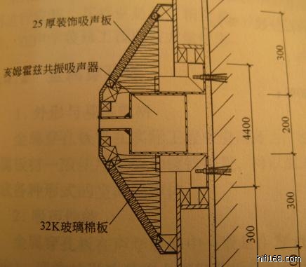

大连广播电视中心音乐录音棚的亥姆霍兹共振吸声腔的实际制作
这是书上的,我还没试过。
大连广播电视中心音乐录音棚使用了三种不同频率的亥姆霍兹共振吸声腔,中心频率分别是63.5Hz,81.6Hz和99.4Hz。可以有效的覆盖50-120Hz段(这是小型听音室最容易出问题,并且很难解决的频段)。再高的频段可以使用其他手段有效的解决,看看坛里其他朋友的文章和我的第一篇文章。
图片是63.5Hz的图。
(51.09 K)
2009/1/24 14:48:02
实际的产品是做成宽频的吸声体。看下面的图。
(72.54 K)
2009/1/24 14:48:02
实际的外观图就是8楼的最后一张图。
Jason_WY_Ma 最后编辑于 2009-01-24 14:48:01
