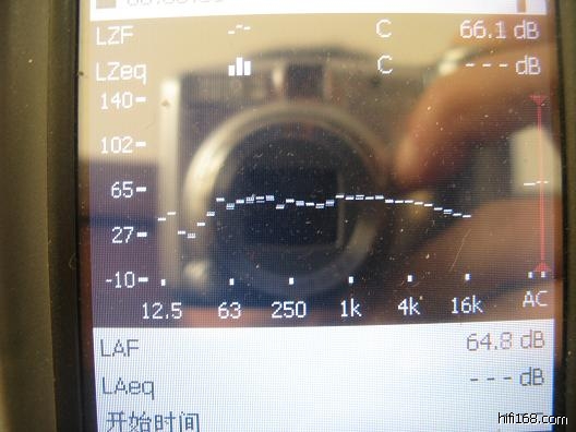

刚才找到一个快速测试的方法。
很容易可以发现50HZ和200-250Hz处有两个谷,16KHz跌得多。31.5Hz的峰很明显。这是用全频噪声测试所得,很方便。16KHz跌得太多了。我以前得器材较低档一直感到刺耳,所以加了很多海棉。一个星期前,买了很多50's的Amperex, Mullard和Valvo的长屏12AU7和12AX7,替换了Opera前后级的原用管,又换了条好的喇叭线,高频的毛刺没有了,体会到分析力好的优点和胆机特有的高频空气感和飘逸感,是应该把那些海绵拿掉了。地面还铺了两大块厚地毯(2X3米和1.8X1.8米),有机会撤掉一块后,再试试,看看16KHz是否会好些。不过也有可能斯大林的高频是暗了点。

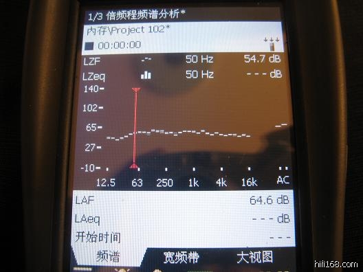

抽空测量了客厅的频率响应(OpereaR66推Kelly的KT2小落地)。
客厅有20平米,长边摆放。两侧全部用窗帘,两侧窗帘后是空腔(左边是饭厅,右边是阳台),前方是4个开放的CD架,空调和书架,后面是一圈布艺沙发,顶面没处理,地面是实木地板上铺180X180CM羊毛混纺地毯,厚20-25MM。由于是半开放式,所以不易产生低频驻波。

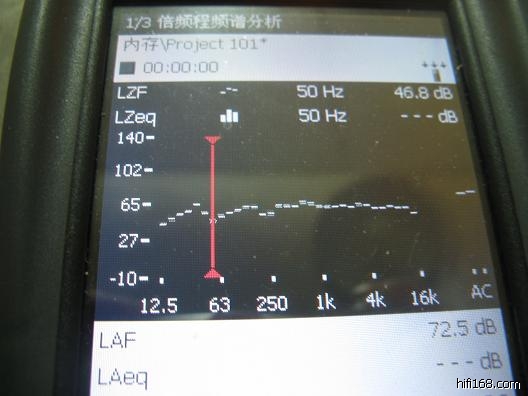

卧室的频响
顺便把卧室也测了,2W单端推EPOS的ES11。
卧室有18平米,箱子放在电视矮柜上,离开墙的距离最大了,也只有30CM。听音位是坐在床上。侧面没处理,左边是窗帘右边是衣柜,顶面光的。中低频问题多点,185X200CM的大床对高频吸收较多。
