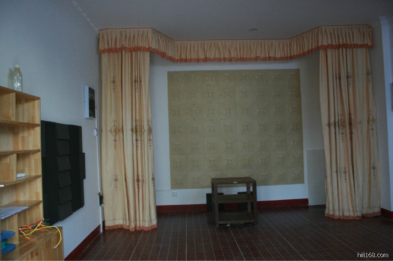

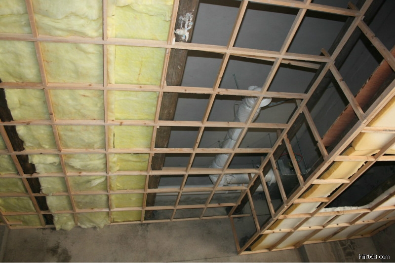

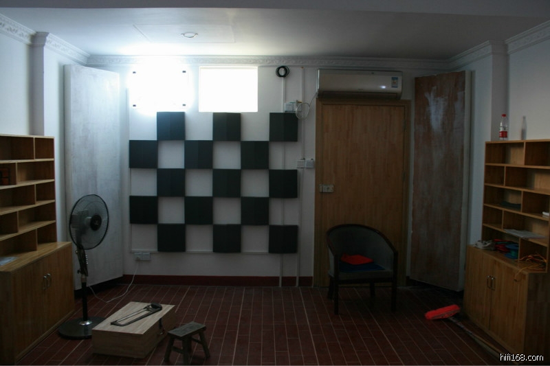

拥有一间独立听音室是我们每个音响发烧友的梦想,独立听音室有利于做吸音处理,有利于器材摆位,同时对他人影响也不大,但这却不是人人能够拥有的,特别是在城市,住房不是很宽裕,商品房也很难找一间三维尺寸理想的房间来作听音室,有幸在单位集资房分配时购得一个车库,于是就利用这个车库来打造一个独立的听音室。这也是我的第二个听音室了。     本车库位于一楼,长5.6,宽4.25,高3.6,对比听音室黄金尺寸还算理想,如果做成听音室后长度达到6米那就爽歪歪了,车库三面是砖墙,无窗,空气不流通,正面规划是拉闸门,为了改造成听音室,只有将这面拉闸门改成砖墙了,如果单位强行要求做拉闸门,再在墙外做一个算了,只是砌砖墙时要预留30CM,这样砌好墙后长度就只有5.3米了,这面墙我除做一条门外,只留了一个小亮窗,而且玻璃是用混泥土固定在窗户上,不能打开,这也是便于隔音,因车库位于一楼,虽然单位人不是太多,但也会很吵,而且楼上是别人的客厅,因此隔音十分重要,为了做好隔音,确实也很头痛,对付楼上主要是靠吊顶,对付外面噪音就是少留门窗,吊顶也费了不少心思,因我的楼层高,所以吊顶用了70CM,局部110CM,吊顶用杉横条,固定在两侧墙,不与天花板接触,龙骨固定在横条上,龙骨上面放5CM玻璃棉,龙骨下用埃特板全封死,加石膏角线,以有利于美观和密封,音箱背景墙用人造沙岩石砖,面积达5平方米,有利于扩散和吸音,两侧墙各一个碟柜,并在第一反射点安装静美康扩散板,听音位后墙也同样安装静美康扩散板,地面贴亚光类仿木纹磁砖,在听音位正前放地毡,覆盖听音位至音箱的两个第一反射点,对低频的吸收主要是靠四个角的低频吸收器来处理,这个吸收器不好看,一般听音室很少看见用,买成品的低频吸收器太贵了,发烧要讲经济实力,所以只能按资料自己制作了。安装好后用布包起来也不是太难看。正面墙上的窗很小,而且用双层玻璃全密封了,听音室唯一的一条门使用双门,外门为防盗门,向外开,内门为木门,厚度4CM,向内开,这样对隔音也就做得差不多了,至于换气问题,确实很麻烦,室内空气无任何流通,里面就成一个毒气室了,我在吊顶前就已安装了一个双向流小风机,风机本身噪音很小,但安装却大有学问,先是用PVC管固定在天花板,风机与管道都不与吊顶接触,怕引起震动,安装完毕后试机,发现噪音较大,查原因主要是PVC管道引起的,PVC管因内壁光滑,风速快,风量大,固定不是太牢或是防震不到位容易引起噪音,后来只保留风机前后一小段PVC管,其它改为软管,软管风速慢,风量也减少了,但经过改进,噪音小很多,开最小档时比空调噪音还小一些,如果有合适的胶管,使用胶管应该会更好,即不影响风速风量,同时也能减少噪音。
因经济原因,没多少银子投入,本听音室只能因陋就简,能基本满足听音需要就OK了,装修时许多事情都是自己亲自动手做的,包括设计、水电、背景墙、风机安装、吸音材料安装等等,即伤脑筋,又费体力,好在有吃苦耐劳精神,所以也拿下来了。至于实际效果,待试过才知道。

自己动手,苦累同时并快乐着。和你一样正在忙活。好在有一般专业人员施工。看介绍估计吸音有些不够。混响时间会大了些。吊顶还是要扩散,建议顶面再做一层隔音毡这样和楼上不会有影响了。楼下有利条件一次把电源做好,一步到位省的以后再弄了

空调应该装到前墙或者,两侧墙前角,尽量远离皇帝位。
楼主这个布局,空气流通是大问题了,身体为上啊。
