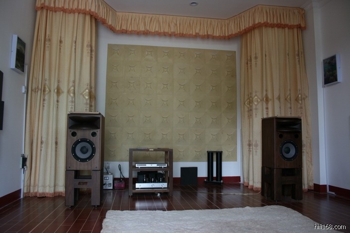

原帖由 GL牛魔王 于 2012-8-6 14:12:00 发表
很好,严重支持钟兄!什么时候可以开声通知一下,好去品一下兄的好声 好茶。
今天用DVD作音源小试了一下,感觉低频控制还行,但声音比较毛糙,可能是中高频吸收不够。还得折腾。
