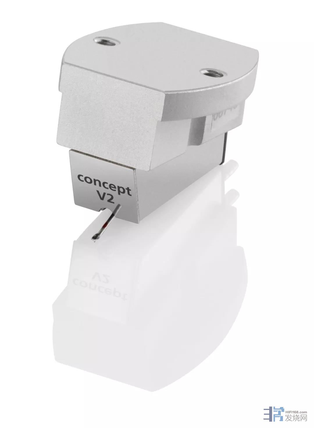

MM 唱头——MM 乃 Moving Magnet 缩写,也就是动磁式唱头,当针尖拾取音乐讯号的振动以后,透过针杆,带动一个磁铁,这磁铁旁边有一个线圈,磁铁移动就会在线圈感应而得到一些电压,由于带动的磁铁是固定的,所以线圈部份可以绕比较多的圈数,而得到比较高的感应电压,一般来说 5 mV 是比较常见到的输出电压,而输出阻抗也大多标示47K,以测量值流阻抗大约是 600~700 ohm 来说,应该不会那么高才对,我的预估应该是2~5 K ohm左右吧,改天会实际给他测一下的,MM 唱头放大也大多设定成47K为输入阻抗,所以唱头的输出阻抗一定不是47K的,你继续看下去就知道。
Clearaudio Concept V2 MM唱头

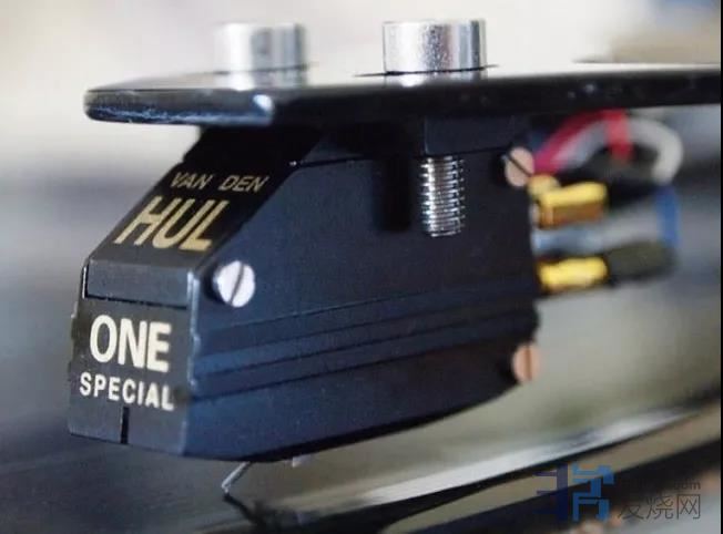

Van den Hul The MC-ONE Special 高输出动圈唱头
MC唱头——MC 乃 Moving Coil 的缩写,意思就是动圈式唱头,藉着线圈的震动,来感应电压输出,由于这线圈是附在针杆上的,若是绕圈数太多的话 (一样的震动,感应电压与圈数成正比 ,圈数愈多感应电压愈高),则重量愈重,会使得针杆的动作变为迟缓,于是在这前提之下,圈数大多是绕个几十圈而已,感应的电压大多是0.5 mV ,也有做更低输出的,像是0.25 MV或是0.15 mV (我觉得有些太过份的超低输出),当然也有高输出的MC头,有一颗 Blue Point 就是号称 2mV 输出,这颗头一直让我有兴趣,但一直没机会,好不容易问到有人有,结果是针尖不见了。MC头的输出阻抗标示在3 ~ 40欧姆间,由于输出电压很低,若是使用MM唱头放大器,得不到该有的电压,解决方法就是加一个升压器在唱头与唱头放大器之间,而这一个升压器也由于各家的绕制技术不一,得到的结果也大大不一样,更好玩的是MM唱头与MC唱头的电压输出差了10倍,但是升压器很少做10倍的,大多是15~25倍之间,而且有的是35倍,再高的放大倍率就很难了。

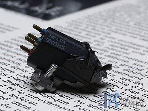

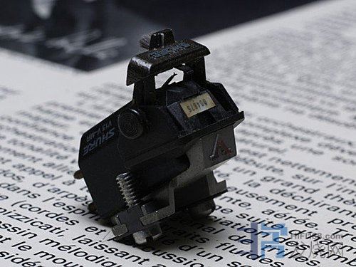

这是SHURE有名的一颗唱头V-15,相当好听,可惜针杆旁的阻尼胶软了一些,声音有些软调子,听古典热不起来,听爵士完美搭配,

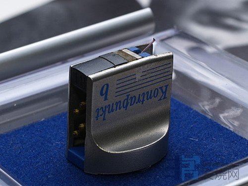

Ortofon 很有名的一颗 MC 唱头——Counterpoint B ,声音有别于它家的另一个 MC 型号 ,声音比较现代感,快速清晰的声音,我很喜欢这一颗头,走向刚好跟 V-15 相反,喜欢软一些声音的不要选这个型号,编号刚好是B/A / C /H ,我不知道编号是故意选的,还是跟巴哈有关系 .....,价格顺序是C/B/H/ A 。

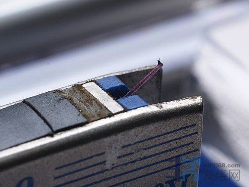

来一个特写,结果发现每一个唱头都多少卡了一些东西在上面,
另外,这只的针杆是红宝石做的,可以看出有些透明的感觉,前端挖一个圆洞,再将针尖黏上去。

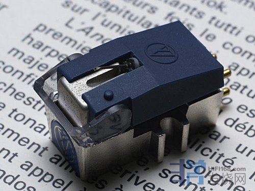

我最常拿出来听的 MM 头,AT-15E/a ,声音中性,音乐性非常好。

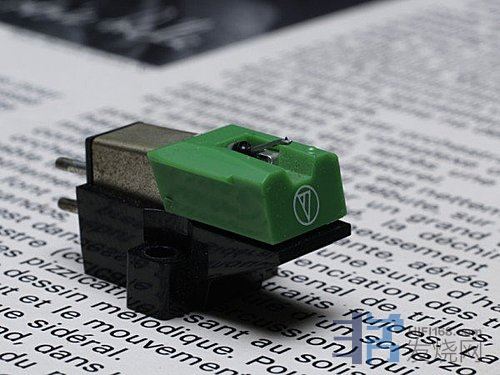

这是比较便宜的 MM 头,型号不清楚,大约是1~2千块一颗,新手可以买这一级的头来练习,如果你觉得你不是一个粗手粗脚的人,上一颗AT-15 E/a做入门也可以。

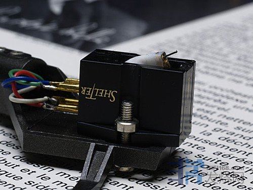

一颗很好听的 MC 头,SHELTER 501,前一阵子觉得她不够好,这几天听下来觉得很好听勒。

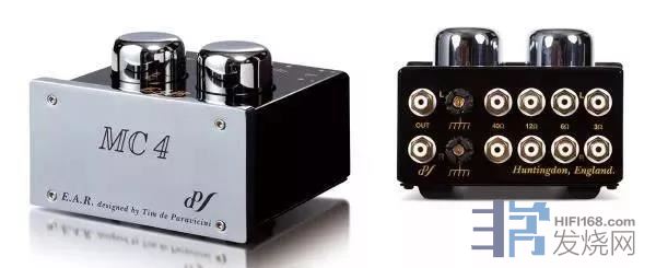

EAR MC4升压牛
MC 唱头放大还会遇到一些问题,那就是"匹配"的部份,早期当大家都使用MC 升压器时,会因为唱头的阻抗不同而必须选择不一样的升压器,这就好像放大器接音箱的搭配一样,一个输出电压很低的MC唱头,往往都是非常低的输出阻抗,常常是3~6ohm 而已,所以搭配的升压器一定是低输入阻抗加上高的放大倍率 (像是10ohm 输入+35倍放大) ,输出电压才会足够;输出较高的唱头 (0.5 mV),内阻会落在20~40 ohm上下,输出电压多是0.4~0.6 mV ,这一阶的差不多要放大15倍才会推的动 MM 唱头放大;还有一种高输出的 MC 头,输出电压高达2mV ,接上放大倍率饱足的 MM 唱头放大就可以听音乐了 。在台湾有一位前辈可以绕制高输出MC唱头,住在台北的雷子扬先生,曾经在四五年前拜访过他,他的论点有些地方是跟我一样的,电压愈高愈好,所以他用很细很细的漆包线,大约是头发的十分之一直径,绕制比其他厂商多很多圈数的MC线圈,在一样的重量下,发出较高的电压,如果没记错的话,好像是 3~5 mV之间,直接接 MM 唱头放大就可以了,那时还没接触很多MC唱头,直觉上声音很好,现在开始作唱头放大,真想借一颗来听看看。去找雷前辈那一年,他的年纪应该已经 70 岁以上了,我实在很难想象那么绵密又细致的工法是怎样做到的,1/10 头发直径的漆包线,双手拉断轻而易举,绕制那样多的圈数而不会断线,实在是厉害,现代的高科技作IC的工厂,应该是可以来绕这个线圈的,数量作多一点,价格降低一点,就是黑胶用家的福气了。
