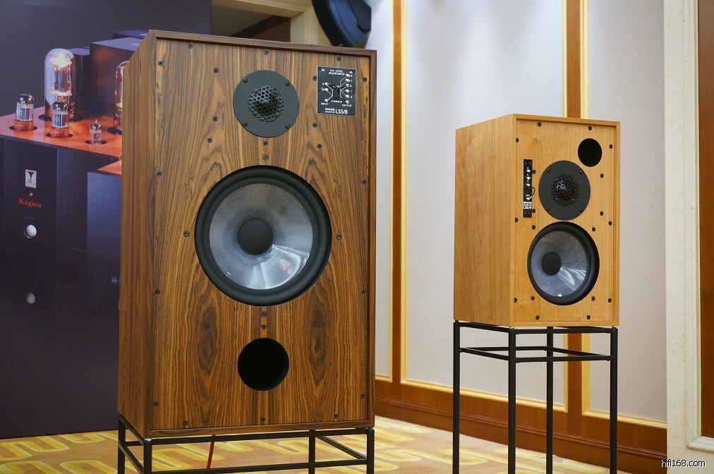

回复 1# 声望音响(香港) 的帖子
帮您发张图片,两分频大书架箱,低音12英寸(左边那款):
(384.51 K)
