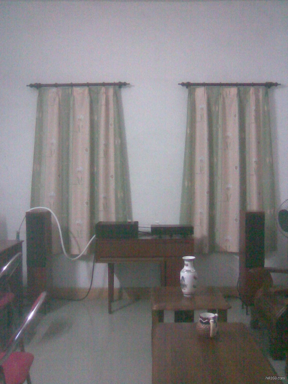

2sa1301 。2sc3280对管烧左去边买到原装得对管,买返去装好声音系唔系一样噶?请各位电子高手帮帮手啊!我得搭配系索尼 cd直推国产后级,听patricia barber。Norah Jones。Aaron neville人声一流,个人好似企系我面前唱咁,由于前几日碰左喇叭线烧左一对管,真系疼死我也。

淘宝一下,多的是。是否原装配对这个不好说。

要买原装管哦,影响声音的。
或者全部都换掉。

那就是管的使用和实际那里生产来定了,最好是两边都更换,新装的管要重新调节电流,两声道同样,这还有多方面的问题,另使用时间长些效果会更好一点,还是找专业的处理一下。

新品很多假货,用原装拆机管就可以了,叫卖家配对,烧管的同时保险管也有可能同时烧断,要认真检查一下其它元件,更换后影响不大。

淘街首层多家店也有买,单购一声道是比较难配对的,最好是两声道一起配,有些店有原音响拆机板上面有管,对其他方面不太了解那些就比较好,一般都是很配对的,调节好出来的效果还会满意的,祝你成功完成。

如功率管数量不多,建议两声道一起更换,除非你买到的功率管与烧掉的是一个批次.

有要求的最好全部换,还要配对好,但新换的还是跟旧的有区别
