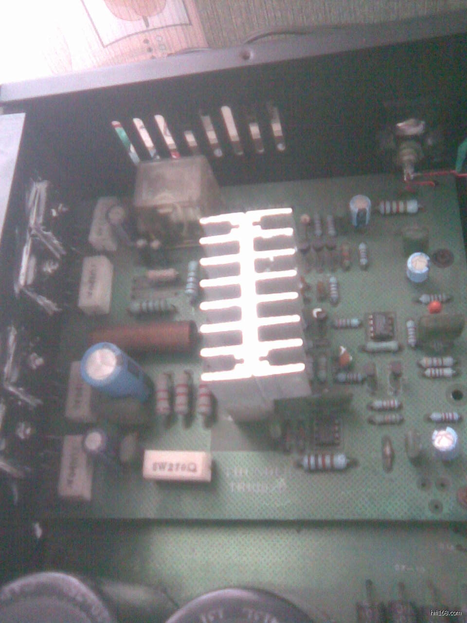

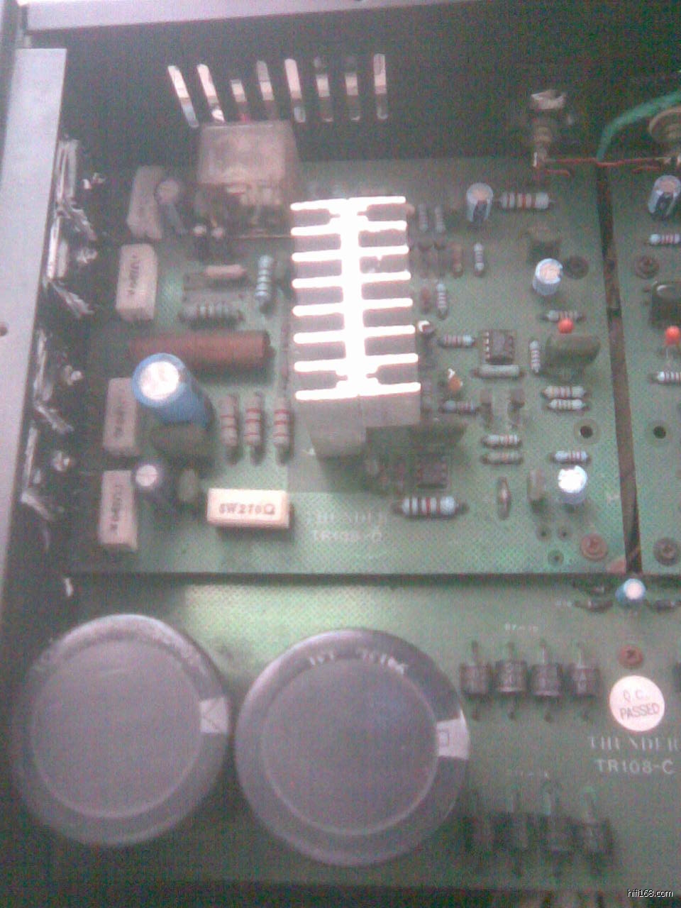

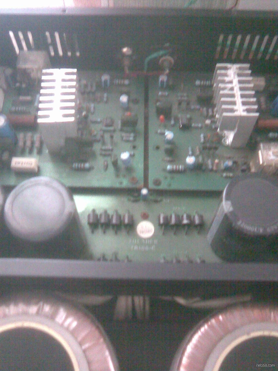

换管后有没有测量一下管子的静态电流?参数可以和好的那边对照,另声像偏右有没有测量过两声道放大输出是否一致,拍个高清内图看看。

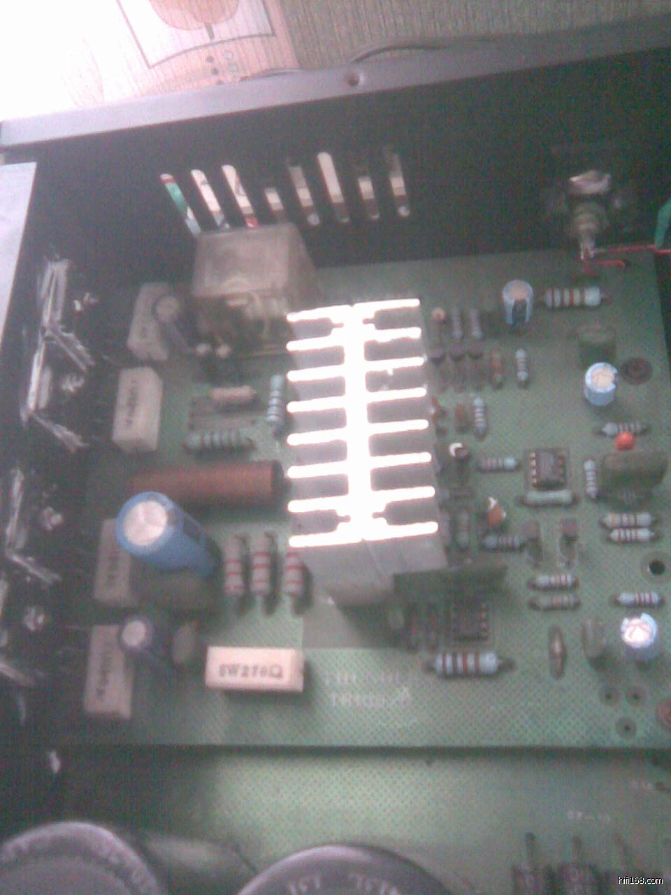

帮帮忙
呢边系左边声道,图片左上边两只管换过噶. 运放系飞利浦5534.
(2011/9/23 12:44:39 上传)
zmccom 最后编辑于 2011-09-23 12:52:55

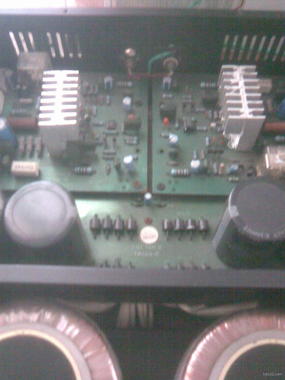

帮帮忙
图片唔系好清啊。
(2011/9/23 14:01:02 上传)
