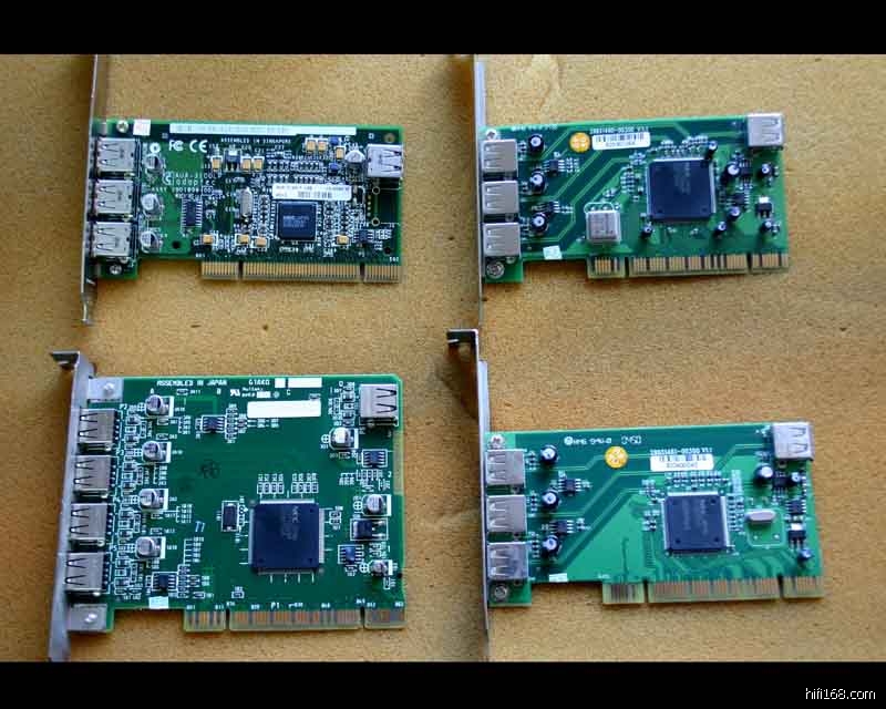

PC机电脑主板的USB号输出与PCI-USB扩展卡输出音质有分别吗?答案是:有!而且卡的质素也对声音有影响!今天淘了几款USB卡做了个对比试听

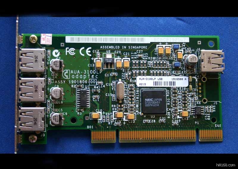

1,新加坡产,芯片是D720100AS1 JAPAN 球面焊接,板上全部用黃色钽电容,此卡声音大气、明亮、平衡,有监听风格,且分析力很好.是这四张卡中声音音最好的,不用打摩也己经很好,30元很超值了!

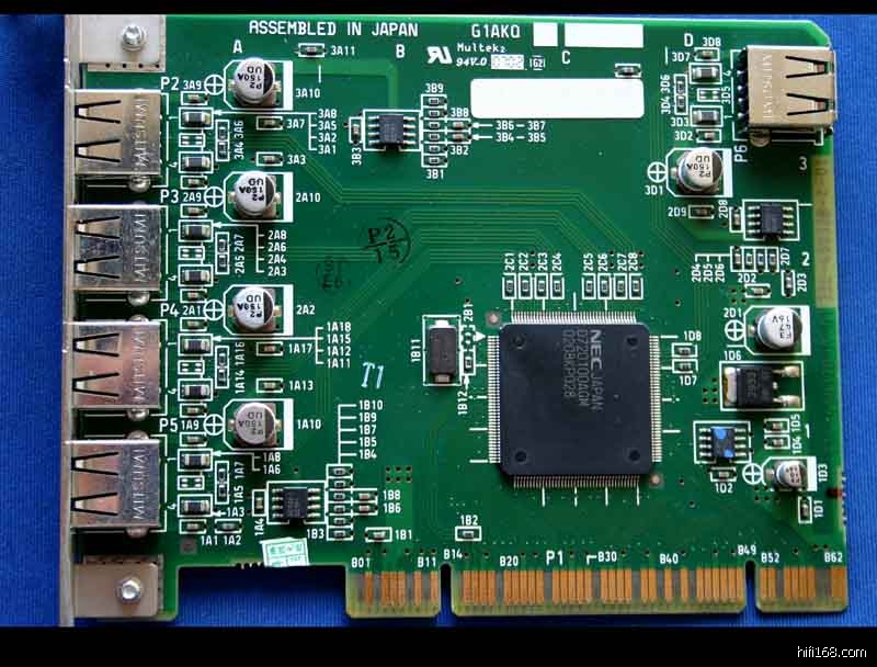

2日本产,芯片是D720100ADM JAPAN ,此卡的做工很好,用的是全贴片电容(有人说是固体电容我拆解过是电解),此卡声音有点木,稍干,音乐感一般,和电脑主板输出分别不大,16元不贵但可惜声音一般,要摩!

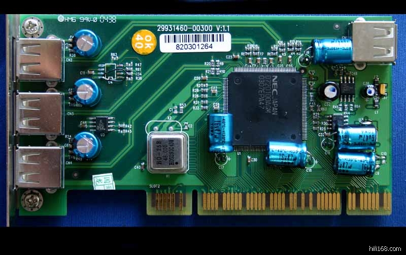

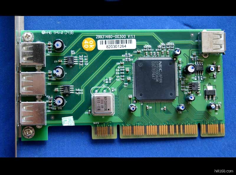

3台湾产,芯片同样是D720100ADM JAPAN 此卡台湾电容,48M四脚晶振,板上工艺也不错,15元很超值.声音也算通透、平衡,只是没有什么惊喜,主要是电容质素稍低,摩机换成日本TOWA电容,此电容声音不错,有贵气,中低频有一种特殊的味道,弦乐的表现不错.把3.3V供电IC换成LT1117 3.3V,换后的声音己超越新加坡黃钽版,今次摩板没有上贵价电容,有空再试.
几款中我推新加坡产的黃钽电容版,不用摩也有很不错的声音!
四款进口USB卡合影(2011/5/18 20:53:53 上传)
新加坡产全钽电容版(2011/5/18 20:53:53 上传)
日本原装全贴片电容版(2011/5/18 20:53:53 上传)
台湾产四脚晶振版(2011/5/18 20:53:53 上传)
用TOWA电容摩了一下(2011/5/18 20:53:53 上传)
