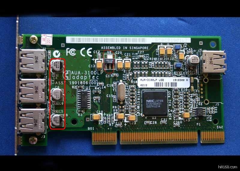

42#
上星期,买了两片黄钽版,依海南兄,改了用Linear的LT1117 3.3,声音很不错!
后来再用尼康 KZ 100uF 25V换掉那四个固体电容,更上一层楼!
43#
对路!玩音响,你给它用什么料,它就给你什么样的声音!我最后给它上了一对战神电容。

原帖由 ericlo55 于 2011-7-3 16:46:00 发表
请问LT1117 3.3 是直接替换画圈的元件就可以了吗?
45#
回复 44# 冠中之杰88 的帖子
是的!
46#
原帖由 冠中之杰88 于 2011-10-11 23:28:00 发表
[quote] 原帖由 ericlo55 于 2011-7-3 16:46:00 发表

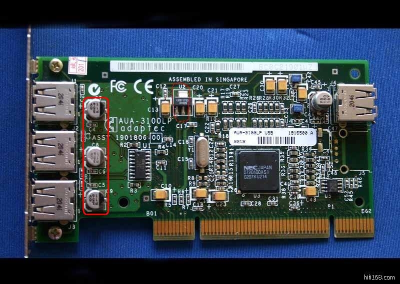

后来再用尼康 KZ 100uF 25V换掉那四个固......
对,还有这三个电容要换,至于用什么品牌自己喜欢,特别是通过USB供电的更重要!我用上了丹麦战神电解。(如果只用一路可单换对应口的那一个或用不同的品牌,这样成本低又可对比声音风格)
还有这三个电容(2011/10/13 18:56:46 上传)
47#
非常多谢两位老兄,打摩下试试.
48#

回复 47# 冠中之杰88 的帖子
花小小钱买一、二个顶级电容试试吧,用过你就知到那种声音的档次。我喜欢丹麦战神、美国卡达斯…
