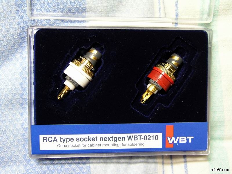

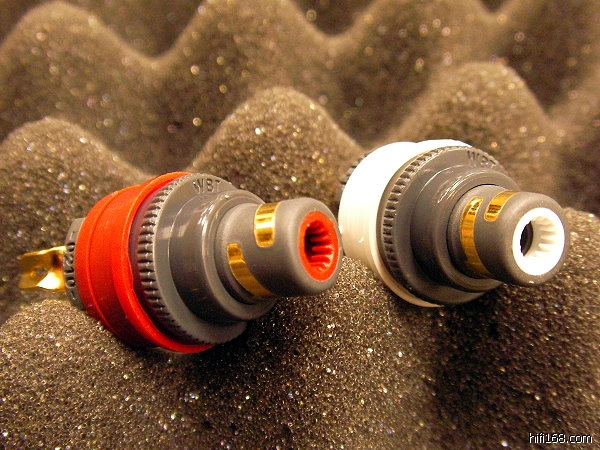

WBT的高级型号NEXTGEN RCA插头座推出已有不少时间,既然称为“新世代”,说明是概念有大改变的产品,老浦东对着照片发呆已有好长时间了,唉,穷,买不起,看看也好。
威马兄以前也上过图片,但不全。从它推出后又有过改款,小图是旧款,高频到200MHZ,新款到1G,仔细看就是把紧固罗母换成了塑料件,哈哈,要换了中国货,不给人打死才怪,可人家是WBT,没人吭声,反正声音好就行。

这个WBT的东东我们去年已经试用过,声音好不好和价钱是否厚道,这里不作评述!?
首先它有三点,是非常值得点题的……
(1)因为用了像是Teflon的物质(不确定),在抑制插子通电时的物理谐振,是有正面作用的。而且绝缘度更高,有利于高频的传送!
(2)采用单点接触的原理,整个设计可以把插与座之间的潜布电容大大降低!
(3)它是在接机的时候,地线先接触,所以不会有交流声和杂讯,当拔出或插入RCA端子的时候。

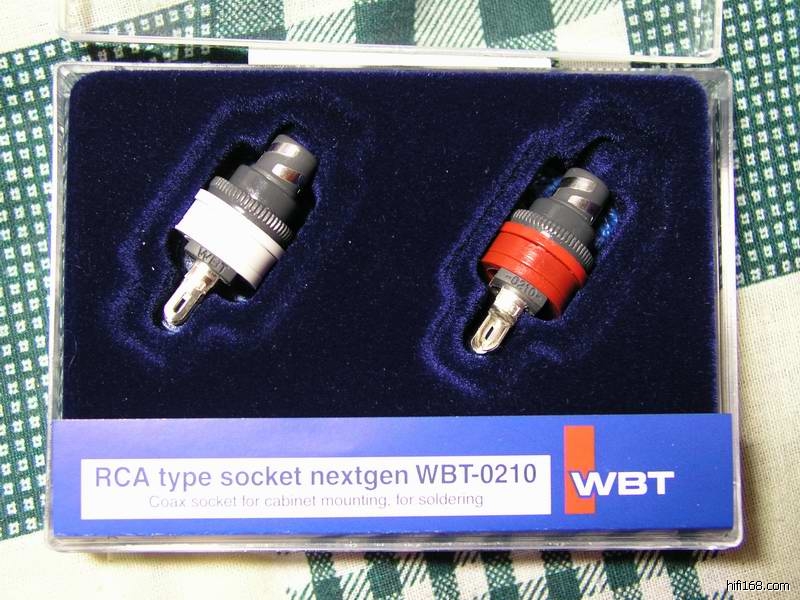

2副图里的插座都是0210Cu,高频到1G并能保持在恒定75欧姆阻抗,并没什么新旧款之分,偶最早问威马兄拿的一对0210Ag纯银插座就是塑料的紧固罗母,几个月后又问威马兄拿了对0210Cu,紧固罗母反而变成了金属,由此看来WBT早期是用塑料紧固罗母,后来改良成了金属紧固罗母。
高频到1G的是0110插头,和0210插座同时诞生的,能保持在恒定75欧姆阻抗,所以最适合数码线用。高频到200MHZ才是最新款的0102插头,是针对模拟线材设计的,但并没听说同时有新插座诞生。
