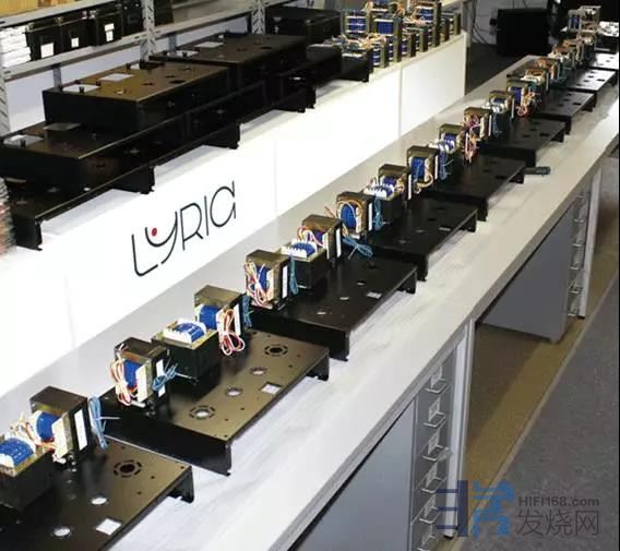

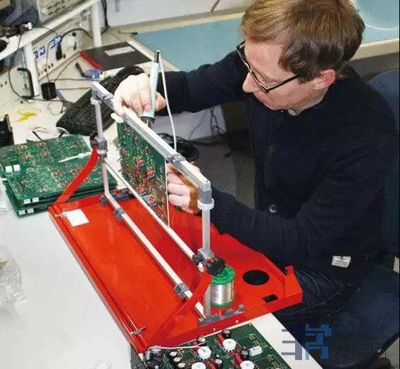

生产线上的产品可以看出使用巨大EI变压器
Stefan Noll把重点都放在与声音有关的部分,例如坚持手工搭棚焊接,每部机器耗时四个星期才能完成,出厂前还会用几天时间老化与测试,保证声音与性能稳定,所有LYRIC Audio胆机都有三年的保固服务。Stefan Noll把超过25年的设计经验精华用在自家产品上,他所设计的合并功放可以适用包括EL34、KT88、KT120和KT150在内的多种功率管,只需调整前端6SL7双三极管的偏压电流就可以了。操作非常简单,在Ti 100 Mk II胆合并功放顶板上有二个切换旋钮与中间的显示表,右边旋钮切换左右二只功率管,左边可以选择仪表当作VU表或偏压表。更换功率管时先把左边旋钮切换至偏压表,再拿螺丝刀从小洞中调整偏压,不同功率管需要的偏压电流分别是:EL34/KT77(50mA)、KT88(70mA)、KT120(90mA)和KT150(100mA)。二声道同样方式调整即可,完成后再把左边旋钮调为VU表模式,显示25mA表示输出功率1瓦,依次为50mA=5瓦,75mA=10瓦,100mA=15瓦,125mA=20瓦。用一部胆机就可以玩遍几种功率管,而且声音素质不改变,还有比这更好的事吗?
