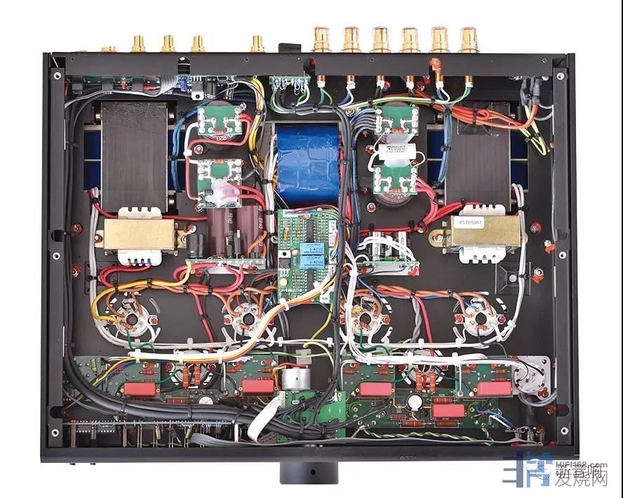

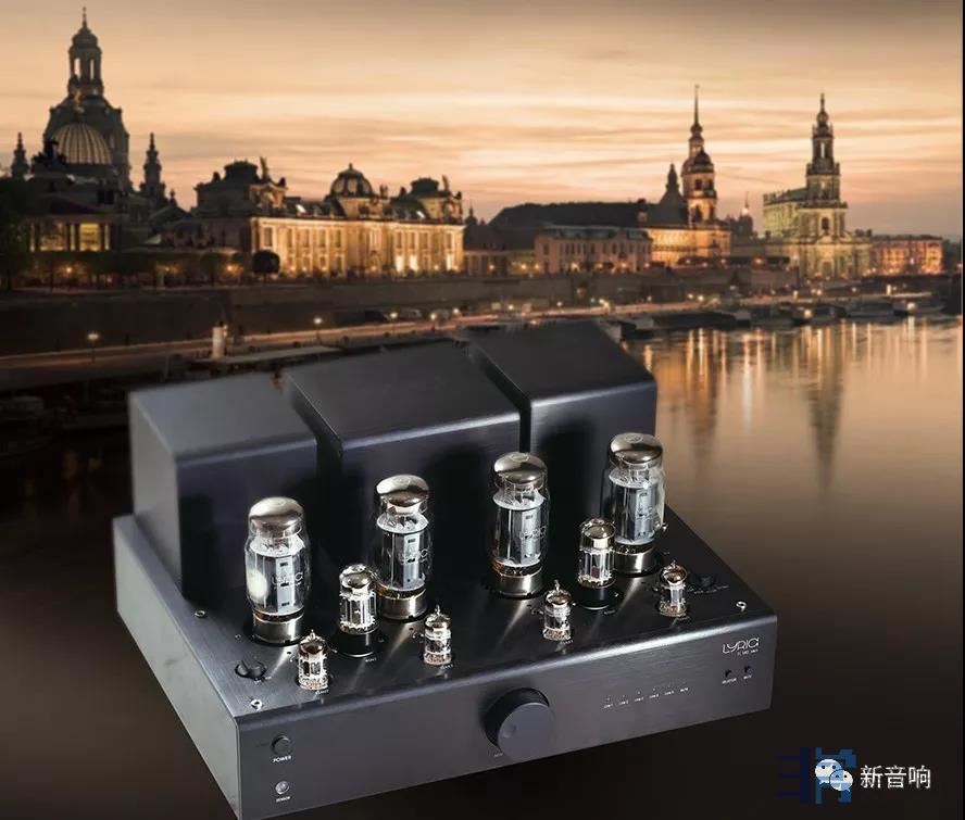

从结构上来看,这部Lyric旗下输出功率最大的Ti140 MKII胆机,输入级是12AX7双三极管,倒相用12AU7,驱动是6SN7,每声道使用两只KT120功率管推挽放大。关键在于它的输出管可以从KT66、EL34(KT77)、KT88、KT90、KT100、KT120或KT150之间任选,需要较甜美音质用来撩妹的可选EL34;需要孔武有力对付大食音箱的可选KT150。目前Lyric旗下主要有PS10唱放、单端甲类放大的Ti100 MKII、单端甲类的Ti200(每声道二只KT120/KT150输出40瓦),以及本文介绍的Ti140 MKII甲乙类推挽放大合并功放。三部产品全是合并式设计,输入级与驱动级完全不同,线路也有很大变化。例如Ti100 MKII的输入与驱动只用一只6SN7双三极管,Ti200输入级用12AX7,驱动管改用6V6。没有豪华的外观但金属加工之精细平滑令人赞赏,没有抢眼的灯光圆表但可靠性让人万分放心,Lyric能用价格不高却纯手工制作胆机在KT系列电子管世界中大小通吃,设计者必定是高手中的高手。

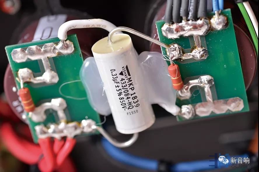

[p=null, 2, left]除了全手工搭棚制作,电动音量,使用M Cap等发烧元件,Ti140 MK II还用上扼流圈与IC集成芯片,结构相当复杂[/p][p=null, 2, left]为了让烧友自己调整声音,Lyric Audio都为自家胆机在背板设计了负反馈调整。我们都知道负反馈可以扩展频响特性,可以减少谐波失真,但“是药就有毒”,负反馈的延迟效应会让瞬态表现变差,造成相位误差,负反馈在低频的好处到了高频就很难说了。反馈量的大小没有标准,使用者根据声音效果如音场、定位、人声的甜美、音乐感等来决定,以耳听满意为准。Ti140 MK II调整方式很简单,背后旋钮可改变负反馈电阻的数值,分成6段,1-3是给8欧姆负载使用,1最高,3最小,每一级1dB。4-6是给4欧姆负载使用,同样每级1dB增减。我希望一方面有好的速度与控制力,同时又保存较多的胆机韵味,所以把负反馈定在中间位置。胆机爱好者在动态、音场等表现如果鱼与熊掌不可兼得,他们宁可选择中频温暖柔美的声音,虽然电子管的偶次谐波及稍大的延迟使参数中的失真率不太好看,却能获得厚实有肉感的中频。而输出变压器对高低二端的削波,正好避免了负反馈对极高与极低频的相移问题。也可以说,胆机的频宽并非越宽越好,经典的Marantz 7前级就有切除高低频的设计,所以负反馈在胆机中可以适度使用,反正Lyric Audio把声音的主导权交到发烧友手中,自己喜欢的声音自己来做主![/p]

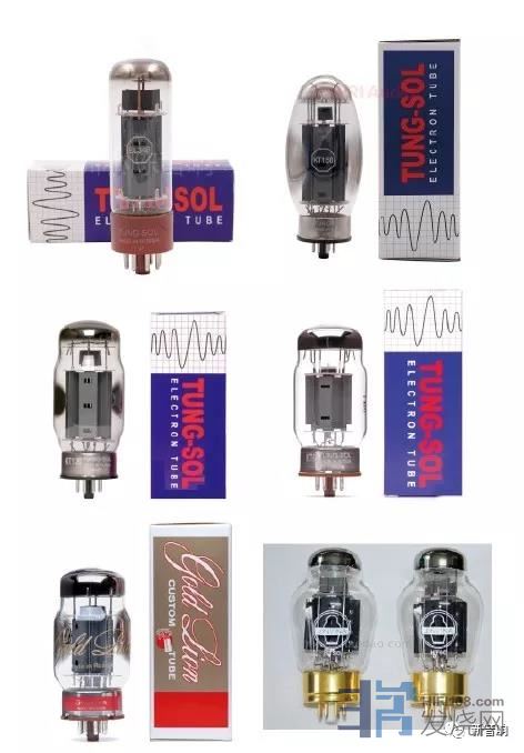

Ti140 MK II相对于第一代产品,主要改良的地方在于加强电源,更大的EI输出变压器有更好的频宽延伸与动态表现。曾经试听的Ti100 MKII是单端甲类设计,比起推挽线路有更好的细腻温润与通透豁达,Ti140 MKII适合那些需要更强大输出力道的发烧友,厂方原配打上LYRIC商标的天梭Tung-Sol KT120管。把戏人人会变花样各有不同,我们看到Ti140 MKII线路用上传统的扼流圈,也有现代的IC集成芯片,多种技术手段结合,这可不是普通DIY玩家可以实现的。尤其Lyric的可直接切换功率管设计,在厂制机中极为罕见,通过更换不同功率管获得迥异的声音效果,无疑是发烧友的梦想,实行起来却不容易。功率三极管多为低μ管,替换时要考虑放大系数与跨导,以免影响增益或产生削顶失真。KT系列属于束射四极管,互换时要输出功率、负载阻抗尽量接近,并注意调整栅极负压及工作点,还有灯丝电流问题,此外如果变压器容量不够会加速发热。例如KT120与KT88的脚位相同,但KT120的屏耗和灯丝电流都要大一些(KT88灯丝电流1.6A,KT120为2A),如果直接代换KT88除了无法发挥KT120应有的性能,甚至还有损坏机器的可能。
(43.15 K)
2019/2/22 17:49:48
[p=null, 2, left]EL34、KT88、KT120、KT150…全部都可以在这部胆机上任意更换,它比变形金刚更厉害![/p][p=null, 2, left]从1950年代至今,整个KT系列束射四极管型号有KT32、KT33C、KT41、KT60、KT61、KT63、KT66(代换型号6L6,而6L6系列又有多种型号)、KT77(代换型号EL34、6CA7)、KT88(代换型号6550,包括KT88S、GEKT88、KT88-98、CV5220、6550A-98等)、KT90、KT94、KT99A、KT100、KT120、KT150等。尽管型号众多,多年来使用最为广泛的仍然是KT66/6L6、KT77/EL34与KT88/6550三大类,尤其是KT88。这个管的优点是耐压性能佳,输出功率大效率高,而所需的推动电压并不需要太大,音域宽广,爆棚感十足。性能优异的KT88曾成就了不少经典作品,例如麦景图MC-275、MC-2000和MC-2102等,目前国产的KT88质量水平已能够与电子管全盛时期生产的GEC“金狮”KT-88相提并论,售价则便宜多多。1990年代英国PM公司与长沙曙光电子管厂合作,将KT88原型的芯柱加长了3mm,玻壳改为圆顶,去掉了侧面的吸气剂,成为改良变型的新胆管KT94。KT100则是在KT88基础上,由西门子进一步改良而开发研制的新品种,除保留了KT88的全部优点之外,它比KT88有更大的功率。[/p]
