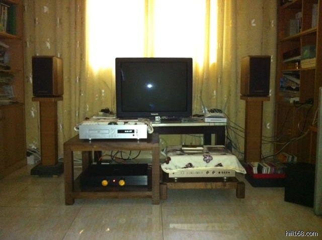

我的系统功放:丹麦王子b100限量版,音箱:世霸minima小情人复刻版,音源:斯巴克15b,功放和音源的电源钱尾插品字向上右是火线,听音室附图,听人声发烧碟几乎不能确定口形及乐器定位,我的同好也有此感觉,但不能找出问题所在,我的两只音箱距离2米左右(音箱距左右墙的书柜20cm),正中摆了台29寸乐声画王电视,不知是否与此有关?

搬开电视听听,音箱摆位等调整一下。
CLK发烧信号线!
试试把箱子往前移50CM至一米。
马兰士16F+天进2a3+?......天朗?

房间音箱摆位方向宽3.2米,房间深3.7米。音箱距后墙距离不到50cm,现在听感主要是音场有点乱,不能形成凹凸音像。个別碟子高音有点偏亮,低音下潜不足,这点是必然的,毕竟低音单元只有4寸半。

用好的古典录音调,那些夸张的人声发烧碟能调试吗?

小情人对脚架的要求不低吧,起码得上个FD这个档次的
原帖由 glpttlb 于 2013-3-3 22:45:00 发表
我的音箱脚架是用大理石材diy的,按理是过关的。

如果4楼的问题存在就说明脚架还不给力,当然摆位会有所改善
音箱需向前移。
试试将音箱拉出一点,再慢慢摆位。
