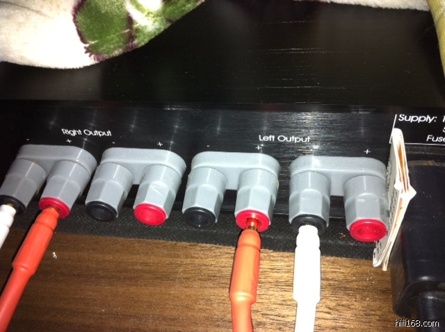

我有过这个问题,是新买的喇叭线换上去后,一耳朵听出来,马上检查,发现是喇叭线的红白标志中的一头厂家搞反了,换回来后相位正确,立马定位清楚了,建议楼主也检查一下。

相位错了也有可能。

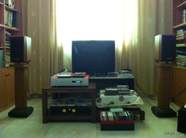

28#
最致命的不足是后面的玻璃窗!

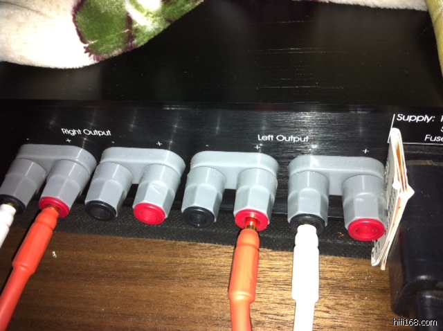

经过多位的发烧好 友 的 提 议 ,重 新 对 音 箱 进 行 摆 位 ,原 来 音 箱 与 后 墙 只 有 40 cm的距 离 拉 开 到 80cm,然 后 对 功 放 后 面 的 音 箱 接 线 进 行 检 查 ,结 果 发 现 了 意 想 不 到 的 东 西 ,见 图 :
不 知 道 音 像 定 位 是 否 与 此 有 一 定 关 系 .经 过 音 箱 接 线 的 纠 正 和 音 箱 的 摆 位 ,初 步 试 听 , 音 像 定 位明 显 大 为 改 观 !
原 来 音 箱 接 法(2013/3/4 19:36:23 上传)
音 箱 重 新 摆 位(2013/3/4 19:36:23 上传)

功放喇叭接线怎么左右两边不对称?
