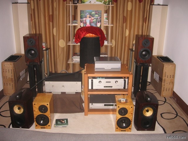

先上个图!
最后编辑山楂饼 最后编辑于 2010-01-04 16:55:22
说实话的,如果我音展期间没去广州看音展,没去联盟音响听一下、看一下,那么,叫我去买一对国产的、不是大牌的、心理没底的、又便宜的音箱!我可以告诉大家,我不会去买!真的,因为我已经有两对书架箱枫叶之声FS68和B&W N805、一对意力的208.2落地箱。大家也会在想:音箱也够多了,还何必双入一对书架箱呢?

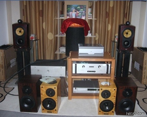

  本人现有的器材为雅俊的CD36、前级为ARC  LS8、后级为艺雅的V3MKII,音箱就是两对,B&W N805和枫叶之声FS68。

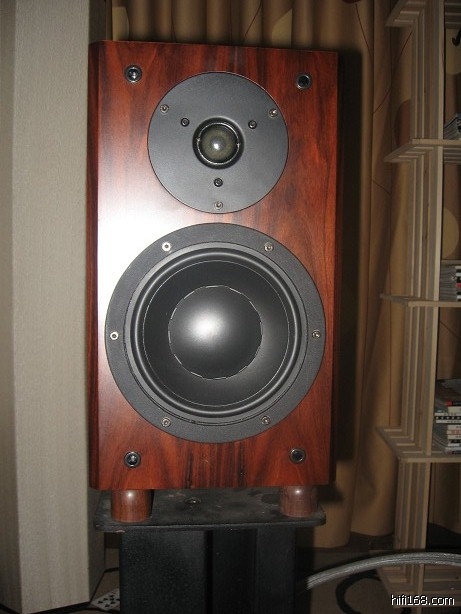

  对Anmbis 1.25的结语:
  1.25给我的印象就是声音通透,高频延伸自如,染色小,但声音没有偏薄、干的现象,乐器的音色,录音的细节都能轻松展现出来,而且她的平衡度也相当不错,虽然是一对书架箱,但声音非常大气,一点也不拘谨;声场展现得非常宽深,中频较为饱满,低频的深沉下潜是会让人吃惊,在我现有的器材推动下,她的中频非常准确,线条感也非常好,而且人声也相当丰厚,动态的深沉已经不是可用一对书架箱的标准来衡量了!
  一点见意,就是如果在中频上稍加一点量感,再突出一点,可能会更加容易吸引人。

楼主,似乎对 这对音箱,用到的单元没有详细一些的介绍!!!!
期待 艺术家 前后级 早曰 上市
这单元从直观来看,低音应该是单拿的吧,高音听说是摩雷,但我也没拆开看过,反正以后机会大把,自己买下来的,要怎么拆就怎么拆!
