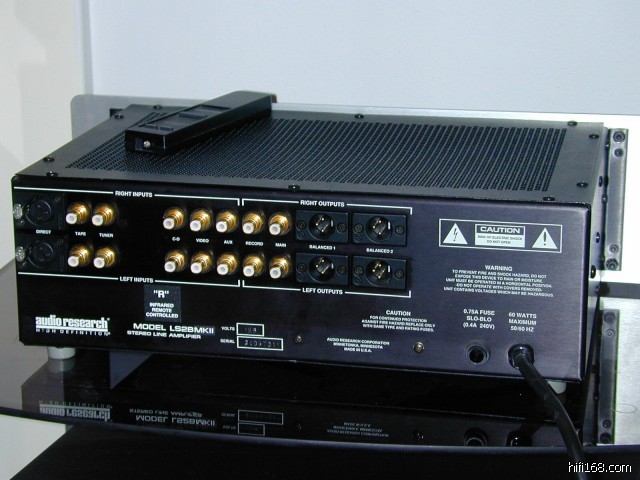

系统中接入LS2B MKII前级,开机10秒后喇叭出现哼哼声,另一台石机前级就没有哼声,这是什么原因呢?

是胆机吗?我的AN前级就会使喇叭里有哼哼声,石机前级没有。什么原因不知道。

哼哼声有多大呀?我的有,不妨碍听音乐。高低音喇叭都有。
回复 1F nohifi 的帖子
是否用RCA接头的信号线?若是,请参照说明书,用跟机的配件将平衡插座的其中两端短接。
LX指的是哪两端?
对了,机子是LS2B MKII
