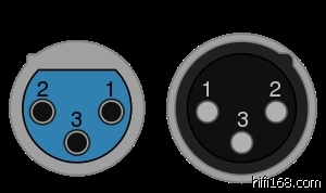

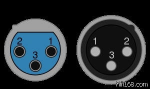

那就要試8楼的方法...將平衡头(XLR)的#1,#3短路
以前用过Pass Lab Aleph 1.2也是这样...不接就有哼声

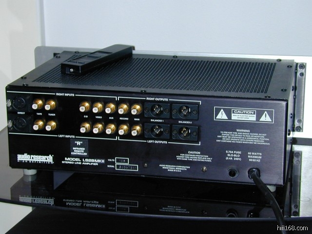

26#
看了说明书,好像没有提到啊,老兄指的是输出端吧?
如何看#1和#3呢?
jpg(2009/1/4 9:10:38 上传)
最后编辑nohifi 最后编辑于 2009-01-04 09:11:22
27#
原帖由 nohifi 于 2009-1-4 9:07:00 发表
如何看#1和#3呢?
jpg(2009/1/4 9:18:56 上传)

29#
原帖由 nohifi 于 2009-1-4 9:24:00 发表
谢兄了,您是潜水的高人
8L 提到的跟机配件没有了,拿什么可以代替使用呢?
卡達声(Cardas)有....
jpg(2009/1/4 9:30:06 上传)
