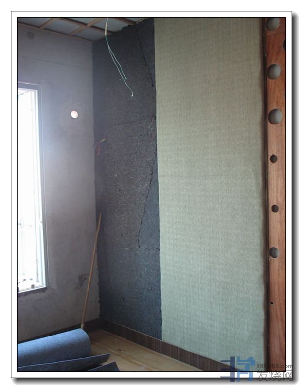

目测楼主是用杂木做架,钉上层板后,再铺上隔音、吸音材料。
这种装修在广州要谨慎,极容易招来白蚁。建议再有新装修的烧友,隔架使用铝材或防腐木。

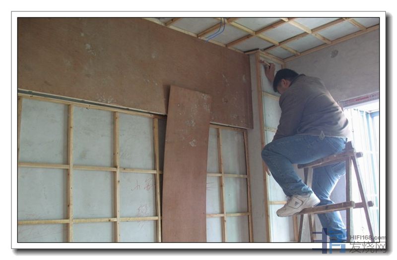

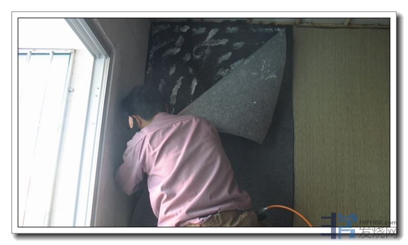

十一年前新居装修时的旧图,无聊发发。
二重奏的朋友来过录音,说是比录音棚好(应该是谬赞,情面上的客气话)。一些古典乐演奏或从业朋友比较喜欢来听。
gzcops 发表于 2017/8/22 13:34:55
广东云浮。
木板涂上防火、防虫漆,基本的装修常识。

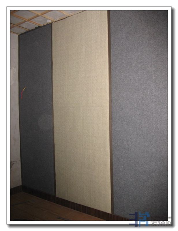

06年新居装修,自己设计的全屋电线,按加铜铁平尺寸及赛宾公式折腾了间小小的独立影音室。不知不觉十一年了。
最欣慰的是找了个好木工师傅,能踏实执行我的意图,图纸上出来的手工比较准确。当时电工、木工都比较负责任,也比较好奇,看着我线路及声学设计处理。产生了很大的兴趣,施工过程就很有乐趣。经常是我手把手教他们做,他们又非常乐意接受、了解。当成是一样新鲜玩意去搞了。
可惜那个木工(伍师傅)的联系方式丢失了,有时想找他搞一些器材都找不到了。
