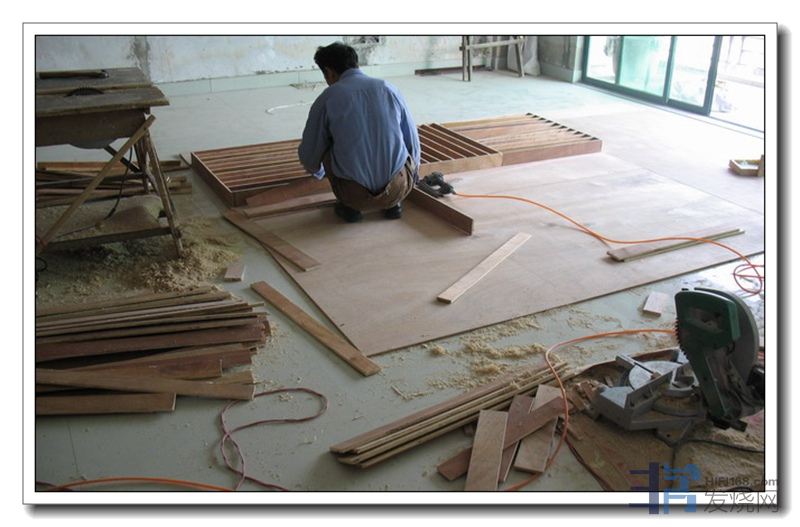

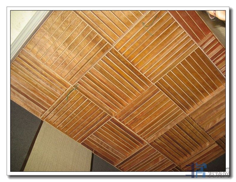

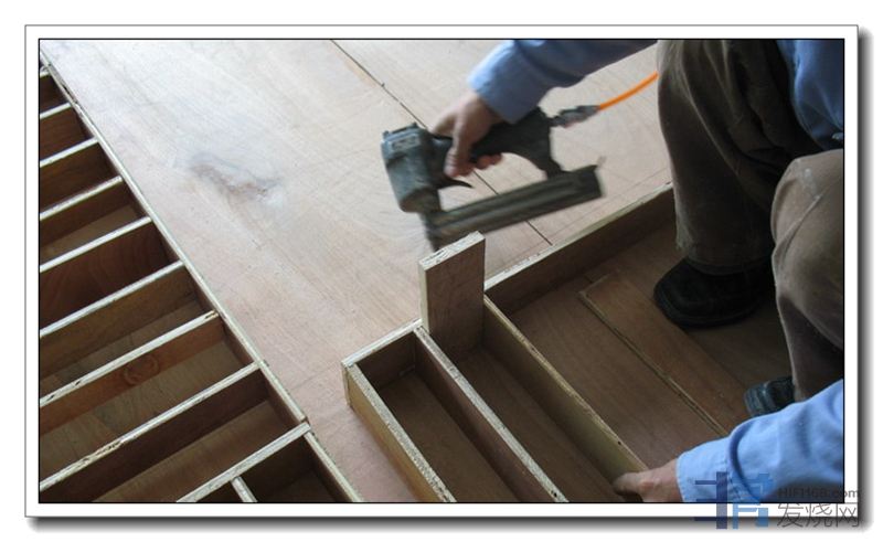

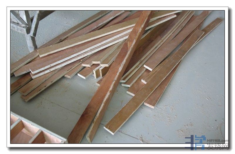

扩散板除了大家所认识的扩散,还有吸收作用。经计算得出具体方案。扩散方面,以10阶为基础。除了大家所认识的10阶基频,还结合由此而来的差频、和频及相应倍频,得到最高利用率及更好效果;并不是传统的简单二次余数。吸收则根据房间频峰而定。这些信息就决定了木料、密度、厚度、尺寸、排布方式及安装位置等诸多事项。
综合而言,经过以上处理,吸收+扩散。吸收方面结合了亥姆霍兹与superchunk吸收器,扩散结合了10阶中心及其差、和频及倍频。都是根据房间的频响曲线作精确计算及处理的,最后加上仪器与听感验收。一两句扯不清,也比较枯燥。不扯它,先打住。
最后建议大家装修音响室时,都要以精确的声学计算为依据。凭主观估计大搞特搞,往往不得要领,好声几率如中六合彩。一位朋友之前听信广州某烧友无理论及实践依据的装修,花了11万,结果完工后声音一塌糊涂、后悔莫及,来我这里听了后大吐苦水。现准备重新花钱请人拆掉重搞了。

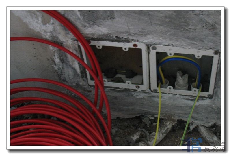

电线则有时可以有。

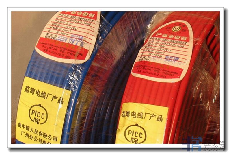

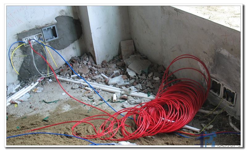

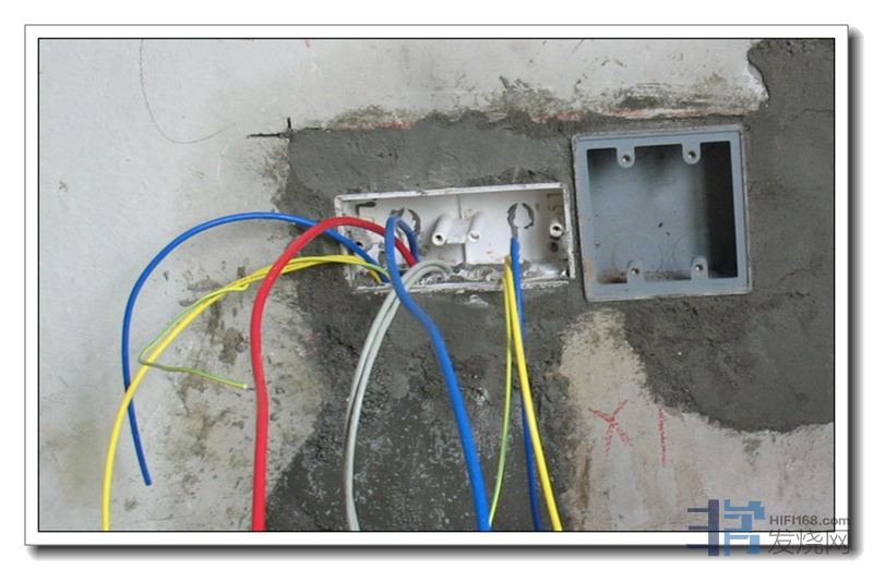

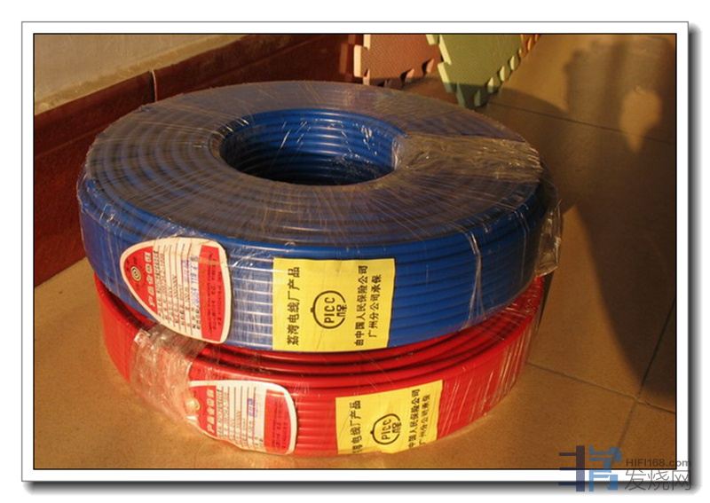

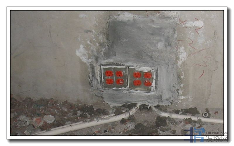

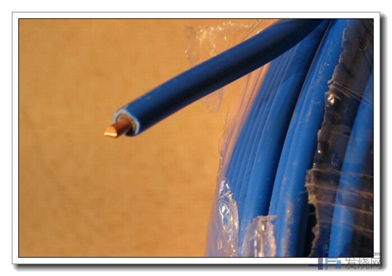

影音室及大厅HIFI专用电线经多次对比,选用国营荔湾电线厂的线材。6平方,单支,双绝缘。单支与多支线区别,当时隔壁兄弟论坛写过专题文章分析。
当时圈内追捧进口电线,尤其倍耐力等。不同环境、系统对比过3个进口牌子,却是荔湾线最为中性无染,细节最为丰富。倍耐力速度稍慢,线条细节速度并不算太到位,给人耐听的感觉。而与真实声音相比其实是假象。不必过于迷信进口。但音乐欣赏是很主观的东西,各人喜好不同,没有高低之分,适合自己的就好。
这两捆线当时是直接坐大巴到广州找到荔湾电线厂中山八门市部买的。那时交通远没现在发达,地点偏僻,的士也打不到。两手提着一直步行到很远的公交车站。两捆6平方双绝缘,重量还是比较折磨人的。当时大热天,全身湿透,歇了几次才到公交车站。
注意近几年出现了一间山寨的荔湾厂,名称与LOGO都极为相似,大家注意。去年帮朋友选购时差一点中招,还以为老厂改新版了。一定要选择国营老厂那间。
身为广东人,有这样的产品还是有点点自豪感的,呵呵。当是给它做个免费广告吧,虽然这个广告迟了十一年,哈哈。

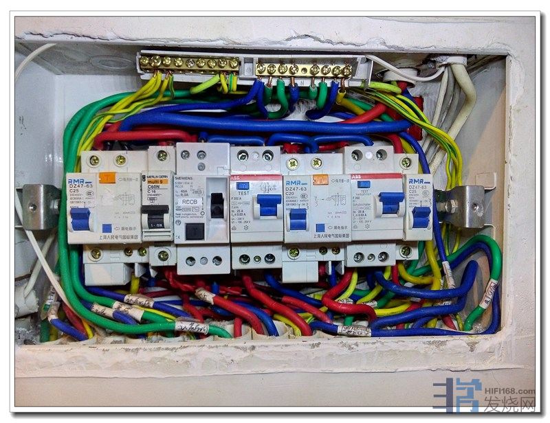

电箱则有时可以有。

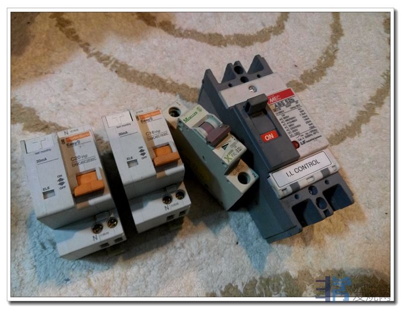

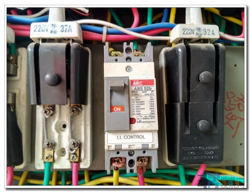

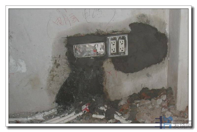

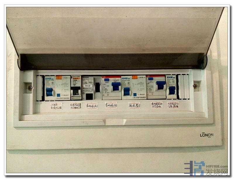

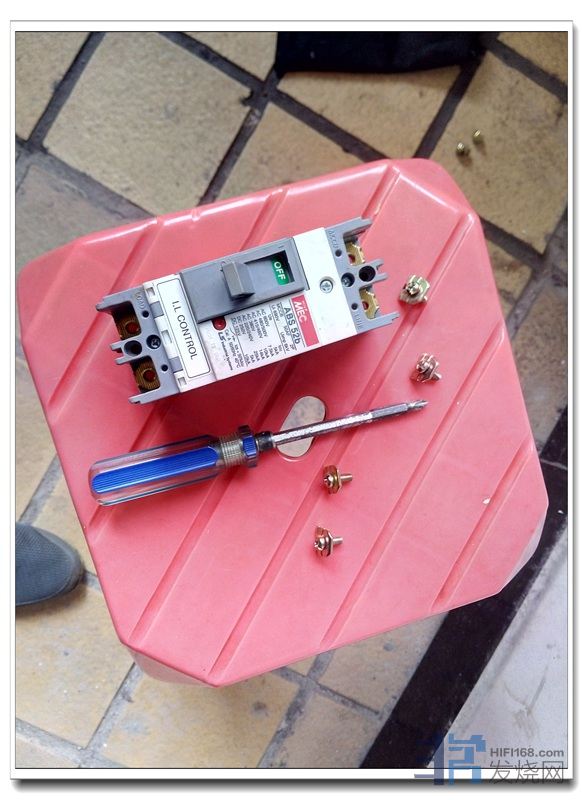

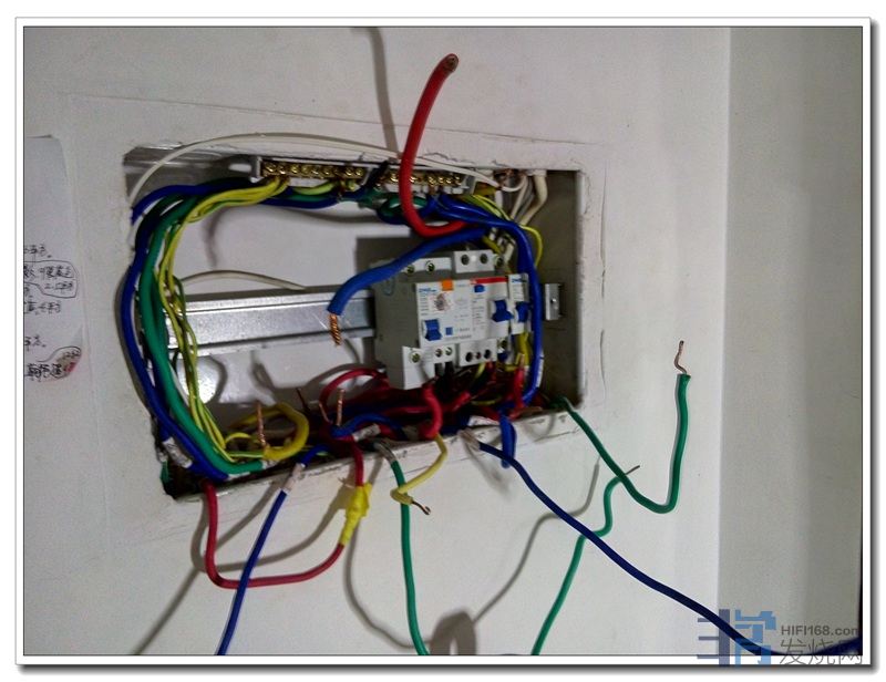

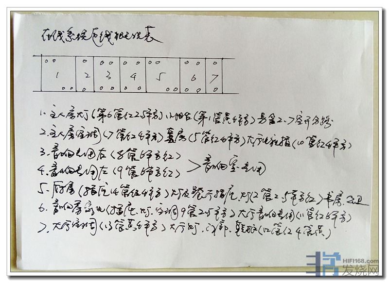

大厅一路独立音响专线,另有一路空调、一路普通家电;影音室2路独立音响专线(音源、功放分开),另有一路普通家电,均全部由独立漏电开关分路到相应位置。

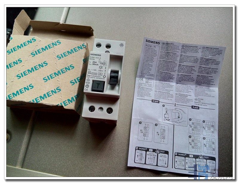

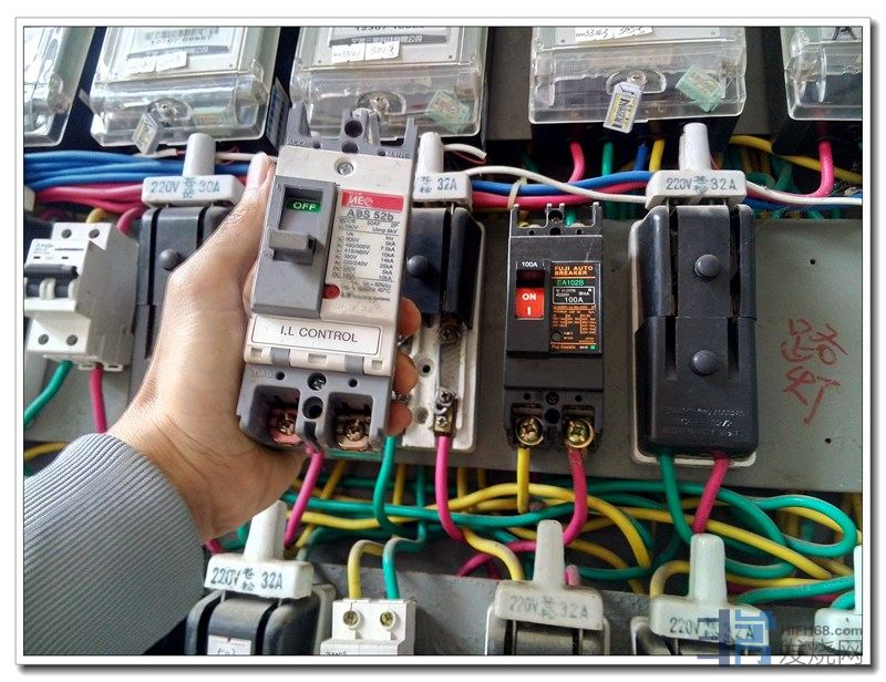

电箱也是改造多次,包括入户电箱,及小区楼下电箱。目前楼下电箱专线空开使用MEC D型50A,入户电箱,大厅专线德国ABB,影音室专线音源西门子,功放ABB,剩下一路普通家电也用了ABB了。其他房间普通家电则用了上海人发电气。

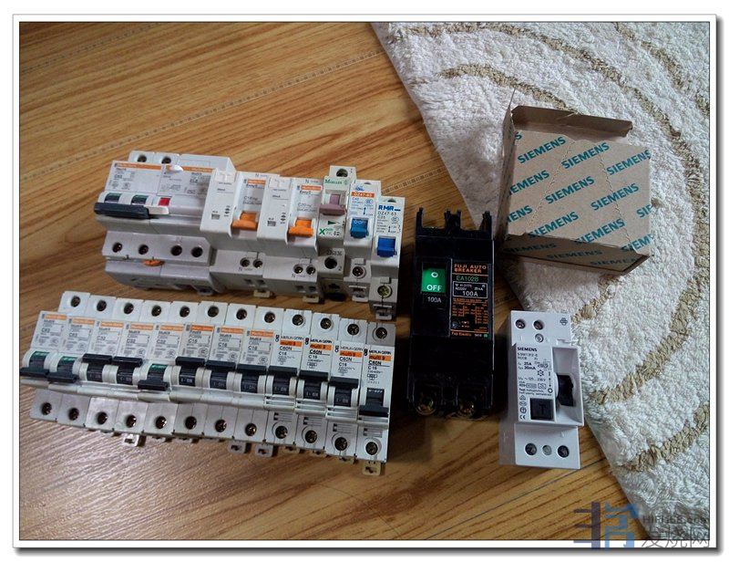

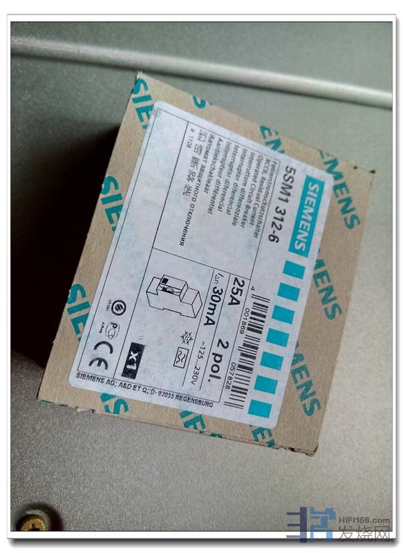

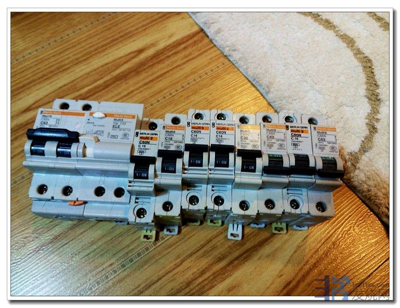

西门子被一些无良商家炒贵了,搞笑的是一些所谓音响用家也跟着炒。其实同为德国原产(注意是原产,不是合资。下同),梅兰日兰、ABB都是相当出色的开关产品,性能、音质均不会西门子之下。梅兰日兰在平衡度上甚至略微好些。我原来就基本全屋梅兰,下图:

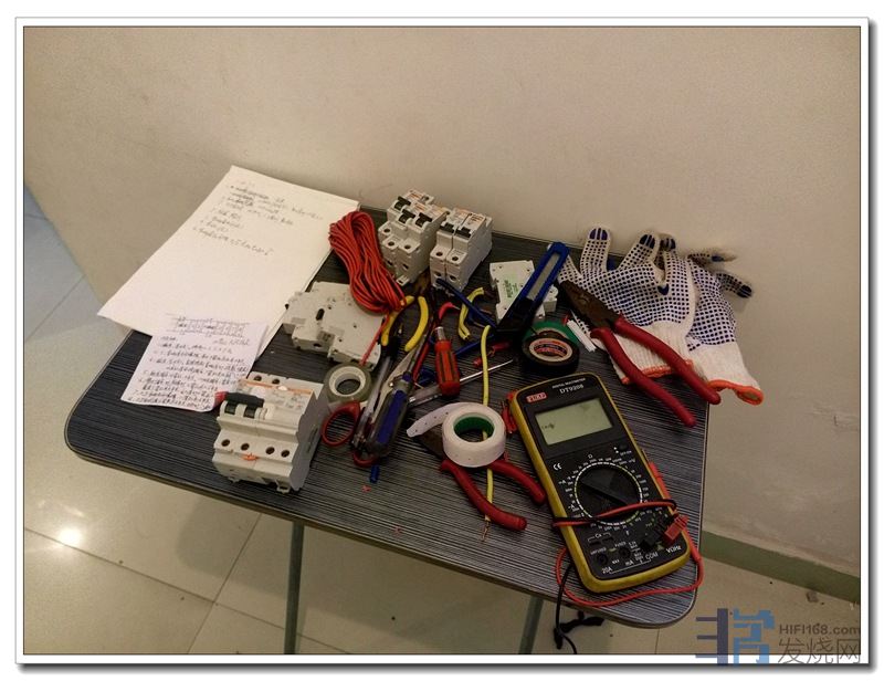

后来因其漏电开关体积太大(一个开关占了4位),今年初再次自己动手进行电箱改造,位置的原因改为一个开关只占两位的西门子与ABB。不过声底方面这三款原产开关都是同一类型,均为中性平衡,不加染色,总体只是非常微小的区别,都是优秀的电气产品。

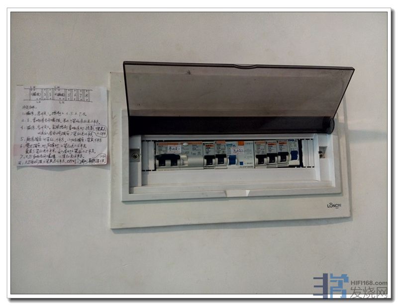

几张年初电箱改造图片:
改造后进一步实现用电区域的各自独立,相互不受影响。
退役的梅兰,发图纪念下:

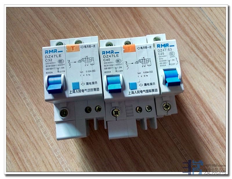

另,经过对比,国产上海人民电气(RMR)的漏电开关是性价比非常高、音质表现有不错水准的产品。今年电箱改造时,由于ABB与西门子开关延迟到货,我将上海人民电气的漏电开关跳线给影音室专线一段时间,表现令人意外。与德系产品基本只是风格上的区别--上海人民电气偏清晰干净,细节同样能保证;梅兰ABB等则相对稍为平衡饱满一点。注意:只是相对,稍为平衡饱满一点,总体表现已经相当难得。尤其是如此白菜的价格下。而音质表现,非其他多数国产开关可比。
在找不到德系原产开关,或不想被无良JS乱砍的情况下,不妨使用这个牌子。现在我用了两个给普通家电使用,厨房与其他家电独立(上图中第1、第5个就是)。
注意,国内特色同样有很多山寨厂。一定要留意鉴别!
补张图片吧(0906更新):
