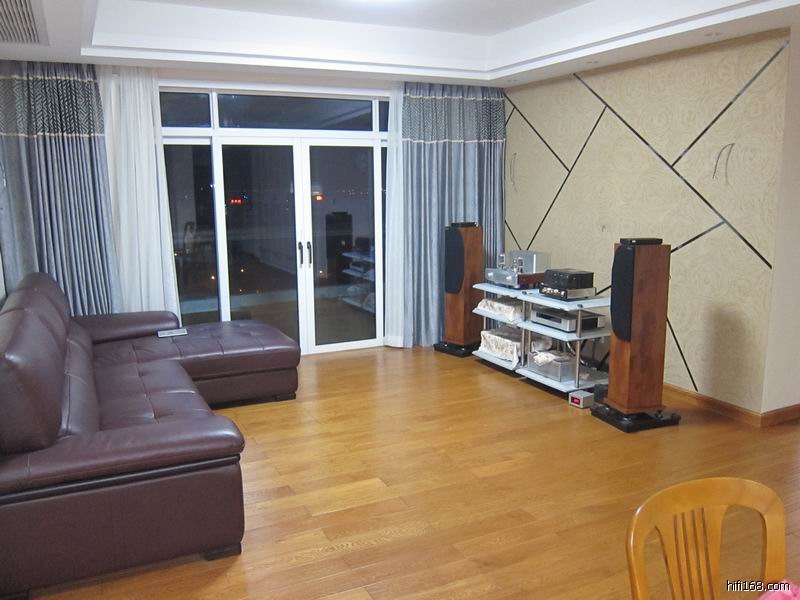

我的音箱内倾角度快30度了,角度小了定位就模糊,声音发散,但这么大的角度感觉已经影响声场了.
我的环境不理想;音箱放在客厅里,音箱后面是电视背景墙壁,音箱一边是墙一边是空的.沙发后面也是光墙,

靠墙的音箱移出一点,然后再调整角度,上述两个步骤不断小幅度调整,直到满意为止。同时应处理一下后墙。

没图片?
音源:EMM LAB meiter cdsa;杰拉德301

(206.80 K)
2014/1/23 21:51:11
上图片了
zhulfsky 最后编辑于 2014-01-23 21:51:11

装修的时候没任何声学处理过,装修也是很简单的。音箱后面要挂电视的,还没买。沙发后面也是光墙。有个椅子的地方是餐厅,客厅餐厅连在一起,听音环境不理想啊。

从图片看应不够大,离后墙应更远些。

2014-01-23 22:06
看上去没有30度

这个摆位不建议内倾,正摆位效果最好

原帖由
ADWS
于 2014-1-23 22:28:00 发表
这个摆位不建议内倾,正摆位效果最好
可是正摆位,中央结像发散.

1.远离后墙,增加纵向音场
2.内倾45度角,使声音定位准确。因为右侧空,无反射;左侧是玻璃,反射恶声
