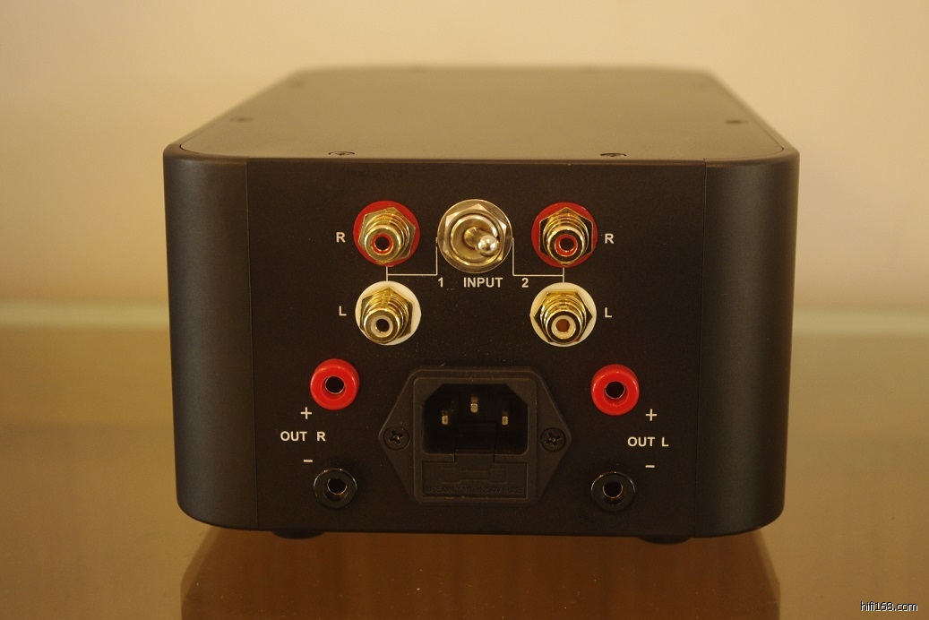

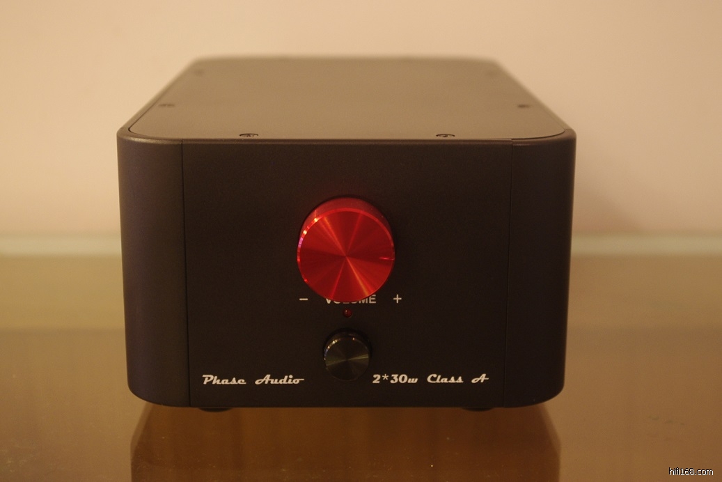

一个很有才华的朋友设计的电路,用巧妙的设计实现功放末级管子在任何情况都没有截止,也就没有传统乙类放大的交越失真,是真正的甲类放大,声音也具有甲类的强悍驱动力和温暖音色。
不要小看这30瓦,我试过拿来驱动灵敏度低至84db的密闭音箱,能把低频推得在18平米听音室爆起来,声音速度,质感,密度,声场都有很好的表现。
最后编辑相位传真 最后编辑于 2015-01-06 10:29:07
甲类功放驱动力强,音色温暖有味道,但是传统甲类静态电流大,输出功率只能达到静态耗电的几分之一,整机工作温度很高,元件在这样的高温下长期工作会缩短寿命,而且变压器和散热片巨大,要实现30瓦*2甲类的输出功率,功放重量估计一个人搬起来都费劲。
这台功放单手轻松抓起。
这样散热,够么?
看外观有点像台湾谷津的产品

原帖由 wvwvwv 于 2015-1-6 13:26:00 发表
这样散热,够么?
工作起来不太热,因为静态偏置电流不大,而总功率30瓦,相当于普通乙类放大器的散热量,侧板4mm铝板足够了
