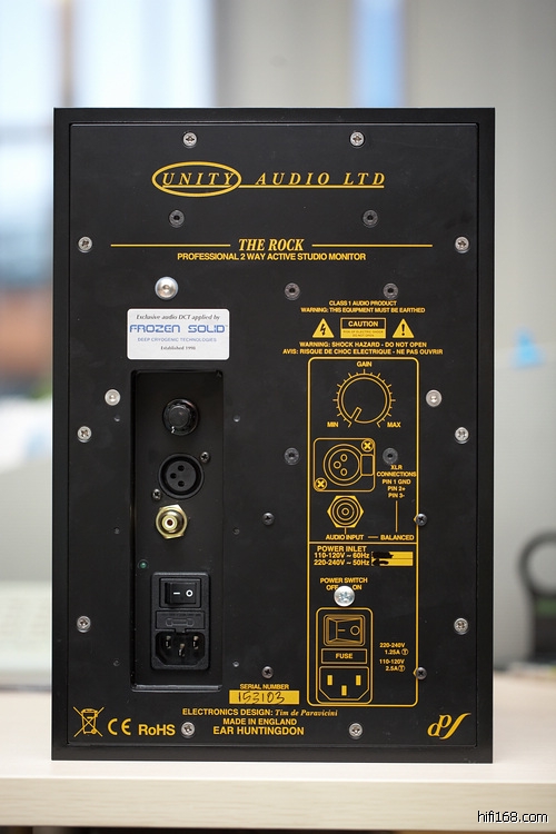

黑石的输入端有XLR 和RCA可供选择,带有增益控制,密封式的音箱设计让低频更干净和真实。

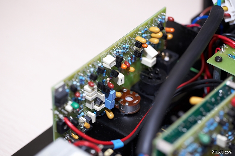

黑石采用的是电子分音设计,电子分音的好处是相位漂移少,而且不会有功率损耗,让声音更真实,图中可以见到内部的电子分音线路板。

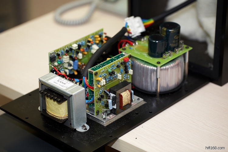

一对有源监听音箱,除了箱体和单元的配合,还有一样很重要的部分,就是内置的功放。
黑石的功放也相当讲究,玩过和听过很多有源音箱,但是没有见过像黑石这种用采用输出牛做推动的有源音箱。
后来看介绍才知道原来这个功放部分,著名功放品牌E.A.R 创始人,Tim De Paravicini 设计,E.A.R是以制作胆机而闻名,难怪这个功放部分采用了输出牛。

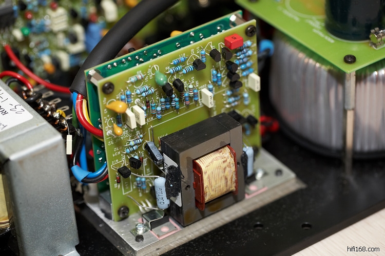

低音放大电路的输出牛。

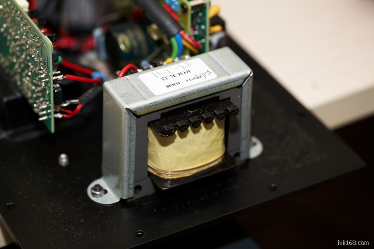

高音放大电路的输出牛。

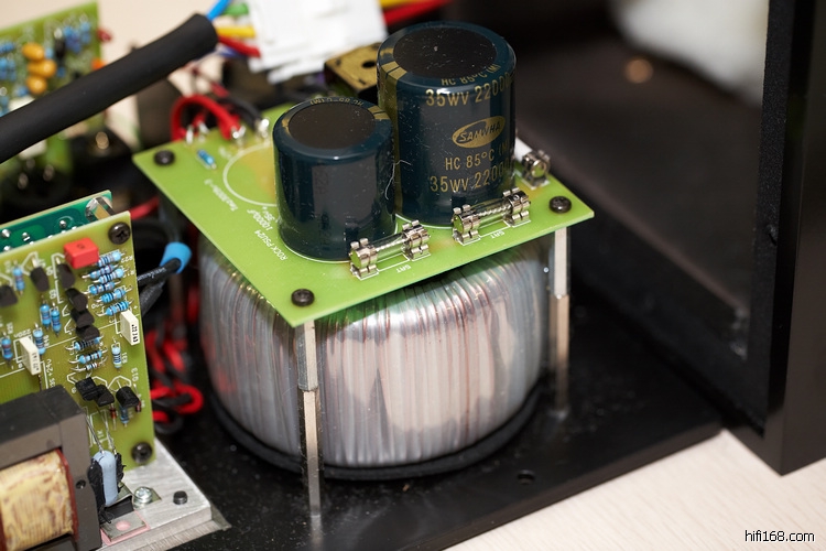

功放部分采用了一只硕大的环牛进行供电。
