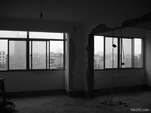

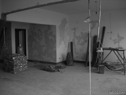

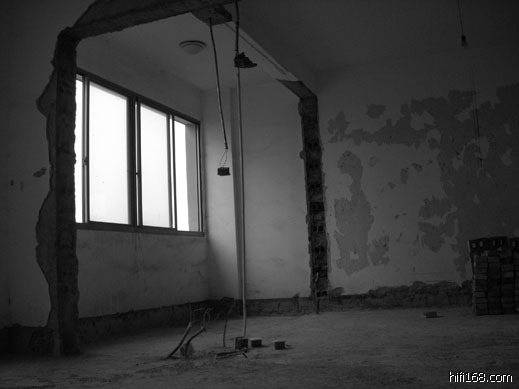

2008-09-28 10:53
回复: 装修开始,大家给点建议!
这是东墙二个窗户,中有一45cm立柱,上有一50cm横梁。
(65.96 K)
2008/9/28 11:07:56
与50cm横梁相连有一30cm横梁。
(69.46 K)
2008/9/28 11:15:50
这边堆砖处用1CM钢化玻璃隔断,外是客厅兼餐厅。
(71.46 K)
2008/9/28 11:15:50
