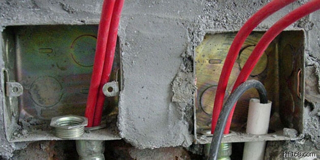

回复: 装修开始,大家给点建议!

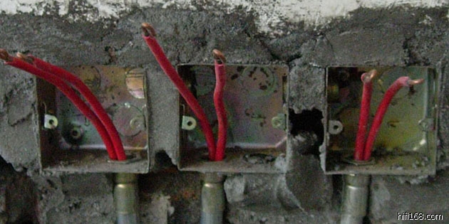

HifI位置插座共三只,音源一只,功放二只,地线没有接过来。

回复: 装修开始,大家给点建议!
AV位置插座,影源一只,功放一只;黑线是4平方的多股地线。

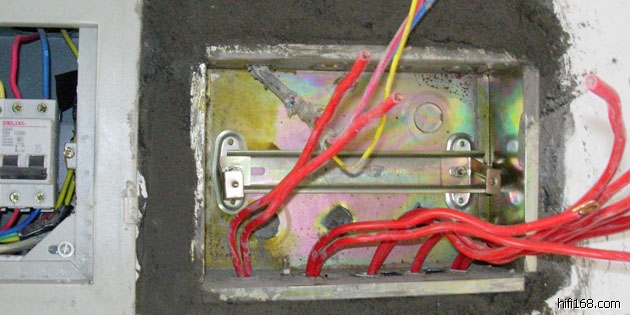

回复: 装修开始,大家给点建议!
音响开关盒位置图。左边是总配电箱中的音响开关,用10平方线从电表输出部位直接接入。原定开关“德力西”,现全部换成了“梅日梅兰”,可惜没找到“西门子”。

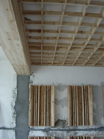

回复:装修开始,大家给点建议!

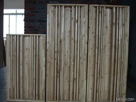

房间大,建议少吸音,多扩散

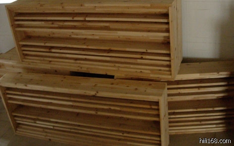

回复: 装修开始,大家给点建议!
接受楼上的建议,房间共装了13块大小不等的扩散板。如图
