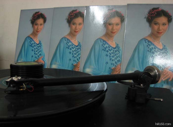

回复:我的LP播放系统和LP乐趣
楼主的P3唱盘调校有些问题。像原来用君子的原装头,如果按三颗螺丝的固定方法,超距肯定达不到RB300所要求的1.8CM,唱到内圈音质肯定变差!另外,RB300的VTA是不能调的,要升高唱臂高度,只能靠加垫片;而REGA明确表示——所有高度超过1.4CM的唱头,均要给唱臂加垫片,不知楼主有没有测过ELAC唱头的高度?还有,现在的超距是否合适?装唱头可不是上螺丝那么简单,要小心调整的?

[quote] 原帖由 siliverline 于 2007-5-5 21:21:00 发表楼主的P3唱盘调校有些问题。像原来用君子的原装头,如果按三颗螺丝的固定方法,超距肯定达不到RB300所要求的1.8CM,唱到内圈音质肯定变差!另外,RB300的VTA是不能调的,要升高唱臂高度,只能靠加垫片;而REGA明确表...... [/quote]

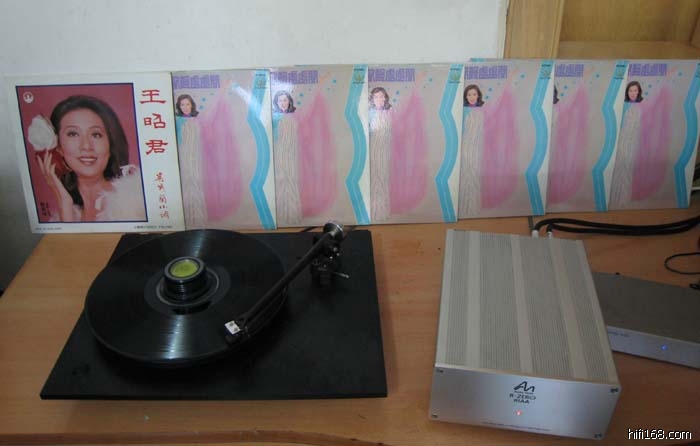

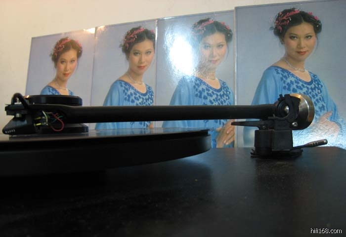

多谢关注。用三颗螺钉固定REGA唱头达不到RB-300所要求的超距?这倒是首次听闻,不过REGA唱头早已不用啦, ELAC 792E唱头也已淘汰出局。现在用Goldring 1042唱头,确实高一些,没量过其高度,现在已经加了橡胶垫片,自制的。大约3mm高,相当于一张唱片垫的高度。达到升高唱臂调整VTA角度的作用。发两张正在播放时RB-300唱臂,图二看得很清楚,在唱臂与承板之间垫了橡胶垫。螺杆的长度已经用到极致,不能再高了。再高螺母就旋不上。
jpg(2007/5/6 2:01:29 上传)
最后编辑溪秀兰 最后编辑于 2007-08-02 02:11:43
