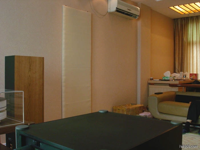

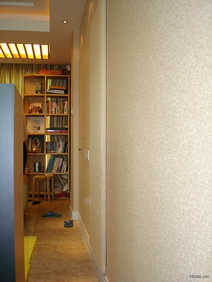

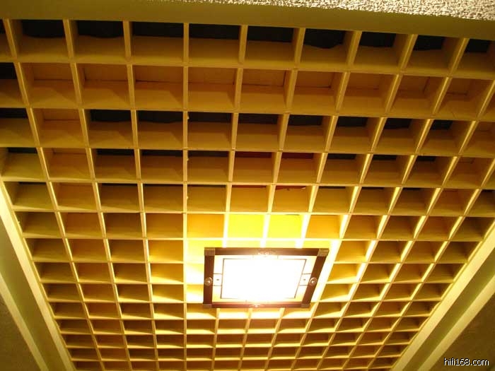

原帖由 乐林8 于 2007-8-3 14:06:00 发表
首先!如果您不做墙面有木材料的,只是墙面粘贴墙纸的话,是可以做墙角处理的,因为您没有其地方吸音了,顶部也不能乱考,用扩散板也不好用,因为环境宽度不够,地板最好是硬的(视以后调音时再加地毡不迟),但做法要巧妙,可作半圆周,也要做的美而有针对您环境的驻波而做才理想,根据我的初算,您的环境会存在50--100---125---200--250这个频段的重叠频率,墙所用材料和吸收的频率针对这个驻波的峰而作是正面的效果.可先看我这里所说的,里面有我的第三次改造的新环境,图示有说明我家和朋友家的,请细看一个大概吧:http://bbs.hifi168.com/showtopic.aspx?topicid=116947
谢谢乐林兄的指教。
我现在的新环境已经把地板和电源专线都弄好了,地板是进口仿古砖,专线是拉了4组(3米下地独立地线),处理比较简单。墙面的装饰还在考虑中;音箱后墙的墙角位打算用两条贵族的圆形扩散柱,墙面打算贴几块贵族或声美力的扩散板,还在等E版报价呢,我的想法也是希望音箱后墙作一点点吸音主要以扩散为住就行了;音箱的第一反射点两侧墙就打算做两个实木CD柜(也可能放置扩散板),以做吸音和扩散之用,必要时还可以价挂毯和地毯等;至于天花,暂时打算只做木格子,用料还在考虑中,规格多大为好呢?扩散板是钉死在墙上好还是用架子盛放着适合呢?因为没有这方面的实践经验,还请乐林兄有空时对上面的观点一一批示,再次感谢!!!
128#
回复: (解剖)探讨创意无限的数码领导者---WADIA(怀念)
原帖由 天神 于 2007-8-6 11:21:00 发表
谢谢乐林兄的指教。
电源专线考好了是实现靓声的第一步,地板用进口防古砖很耐用和耐看的,值得高兴,墙面的装饰一定要视自已的喜欢色调去处理,(如做艺术墙或者是墙纸等等做法).环境较小的,能用上成品的圆柱吸收扩散,和扩散板是较为正确的想法,成品萧条好看,第一反射点两侧墙作CD框柜倒是不必要,因为宽度本来小了点,再做就占位置太大,因为CD框架要做16CM一边的框架才放得下CD碟的,两边就变成32CM了,会给行走带来不太方便,还会影响视觉,建义在皇帝位后墙两角落边做还是可以的,第一反射点两侧墙视听音情况以后再加,这个地方本来不是很重要的,到时只悄加薄一点的吸音板就可以的了.至于天花板,如果只做空格子的,这个想法很对,因为空格通顶透气,不形成空腔是理想的做法,只起扩散作用和漫反射作用也是对的,材料要择优,规格不超过20CM.一般10到15CM左右可选择.扩散板如果是成品的扩散板最好是留活动的,用架子盛放为佳,也减少共振,因为您每摆位一次就要跟着调节扩散板,如果钉死再拆下来就会很难看,除非以后您不重新摆位和换音箱了,慢慢考吧.
以下是朋友们处理的图示!

回复:(解剖)探讨创意无限的数码领导者---WADIA(怀念)
谢谢乐林兄,很好的经验,学习了!我打算在两箱子的第一反射点贴一些艺术屏风,厚度在2CM左右吧,用檀木类雕刻而成,应该既美观又实用的,CD柜就听你建议不做了,只在聆听位置后墙做一个到顶CD/书柜就行了。
