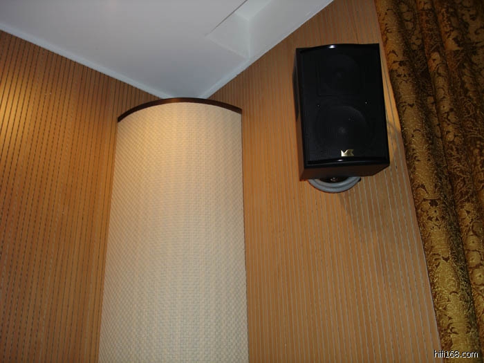

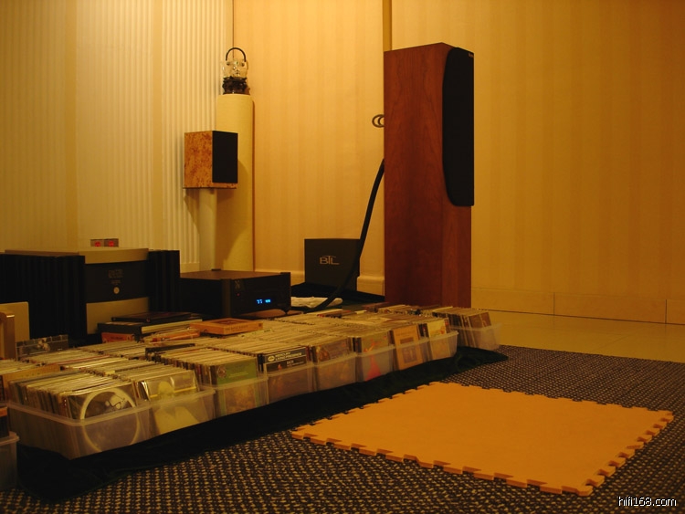

还是要问问乐林兄,中小环境听音室(独立环境,3.5X5.9M)的墙角位做不做处理好?如何做?请赐教!

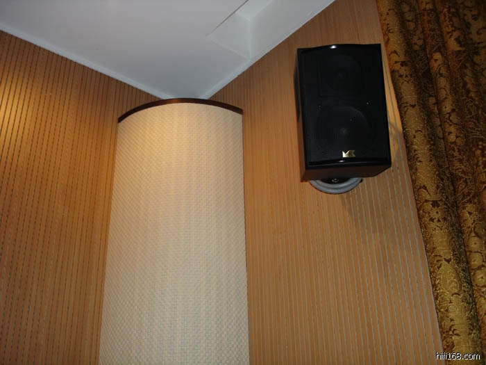

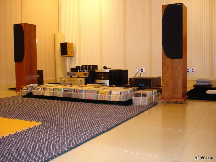

还有,看到乐林兄你的环境是可以两头摆放音响的,其中一边我看到墙角位没有作任何的处理,而另一边就用绿色四分一圆柱一直压到顶层,请问两种效果各如何?

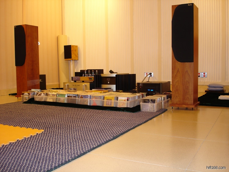

首先!如果您不做墙面有木材料的,只是墙面粘贴墙纸的话,是可以做墙角处理的,因为您没有其地方吸音了,顶部也不能乱考,用扩散板也不好用,因为环境宽度不够,地板最好是硬的(视以后调音时再加地毡不迟),但做法要巧妙,可作半圆周,也要做的美而有针对您环境的驻波而做才理想,根据我的初算,您的环境会存在50--100---125---200--250这个频段的重叠频率,墙所用材料和吸收的频率针对这个驻波的峰而作是正面的效果.可先看我这里所说的,里面有我的第三次改造的新环境,图示有说明我家和朋友家的,请细看一个大概吧:http://bbs.hifi168.com/showtopic.aspx?topicid=116947

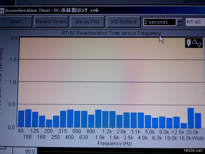

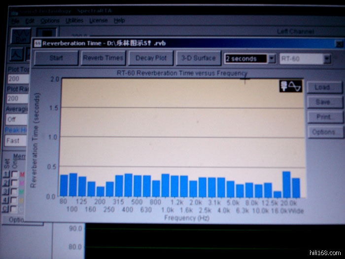

说得很正确!新环境可两头转换摆放音响(意思是音箱可倒转过来用)两边都备有插座.现在新的这个摆法有他的优越性,效果好点,叫做"前硬""中小吸""后扩散兼吸收",后墙角顺便吸收化解所测量知道的驻波(是针对频率去做的共振板和驻波陷井).现在就变成"前活沃,后聚静"听感是"活生感"强,余味和残响生气勃勃,目前较理想.
您说对了,只有一边做低频"陷井",为什么呢?因为我是先计算所用的吸音面积和用仪器辅助分析后才针对性地做的,效果很理想,做完后调试一下的初步曲线是非常理想的.
如图示.是用阿胆的那台S2来测量的曲线,如果用马克前后级测,声压大,曲线真正是完美的.混响时间正好调节到0.5秒,也可调悄低一点点也可以(可加材料).

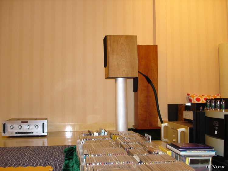

天神可照如下角落作参考.

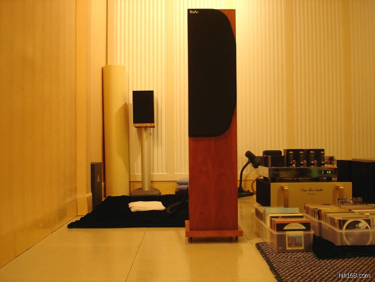

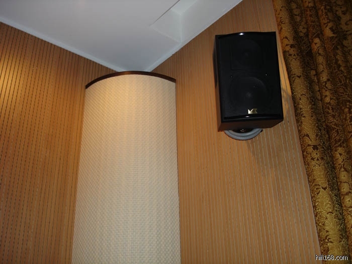

两墙角是四份之一圆低频"陷井"装置,做到顶部.跨度是60CM.里面是框架蜂窝式设计,包弧线弧型,里面松松放吸音材料,外包布两层二厘夹板,开有孔子(也可用直木条做开放式,外包布,象力高听音室),孔子大小直径60.旁边紧接着做低频共振消化吸收板,面积宽1.0米*2.3米高,厚度12公分,两边都做,里面先有做框架,填满针对性的吸音材料封三哩环保夹板,再于表面粘贴墙纸就完工.
我是针对计算只做一边"陷井"和低频共振吸收板就足够了(要视自已环境情况而做).是前硬后扩散兼吸收(整幅扩散加吸收),优点是前宽敞,没有视觉的压抑感,后宁静听音时也忽略看后墙.如果做小点的也可四个墙角都做,也可用其他方法吸收化解驻波,四个墙角留空,这要动脑筋了.目前要实践,再实践.

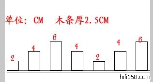

后墙扩散木条做法是1/4频率计算的,针对中高频(也可不做,做其他的和留空,如果混响时间过长做就有正面效果).做法可参考而变动去做,我的做法和朋友的做法,也测量过,以后我做个专题报导吧.有图示供参考.谢谢天神兄!
后扩散板1/4频率图示!(2007/8/3 15:36:13 上传)
