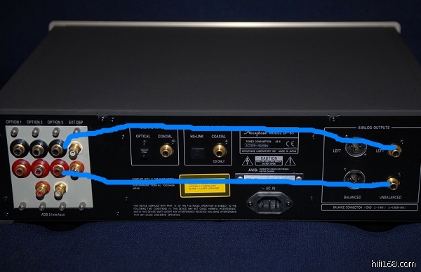

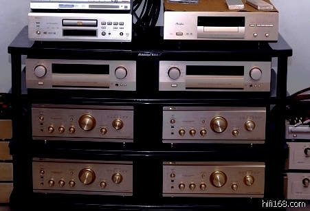

跟电分可能还不完全一样,没比较过,不好说。

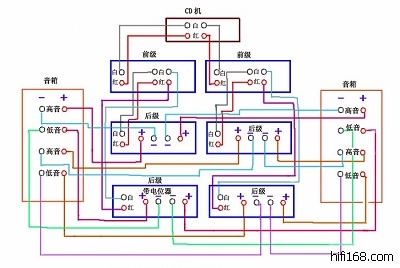

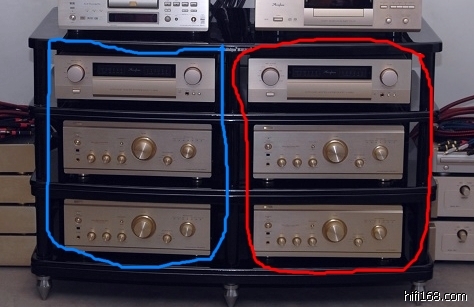

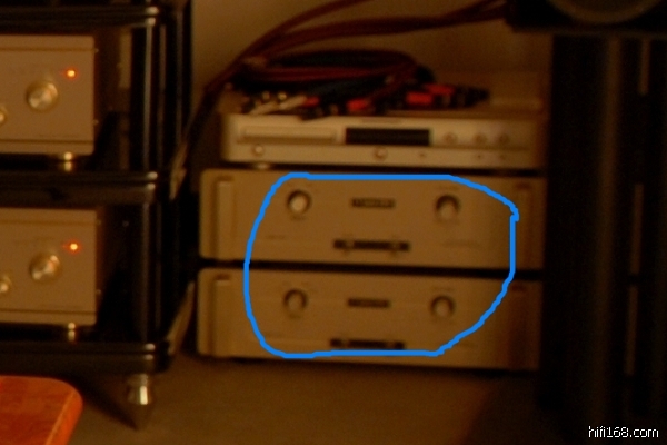

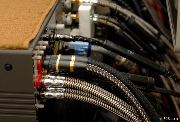

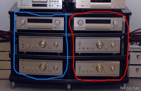

回李兄:是的,四个后级原本是合并机,甩掉前级只用后级,避免这块前级电路干扰。
图01,过桥分成2组,我用双线分的,感觉更扎实点,纯粹心理作用。
图02,就是这样的。
图03,这2 台我管它叫次前级,土造的,没有电路,4个电位器分别控制4个后级。
图04,蓝线组侧重中低频,红线组侧重中高频,总音量由解码控制。
