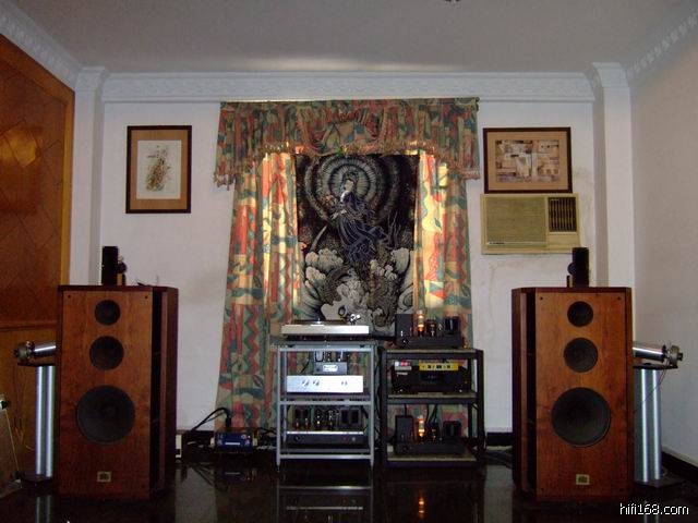

我也是玩双功放,300B推背高,单声道811推大箱。
调整大小 DSCF2634.JPG (, 下载次数:42)
jpg(2008/1/25 15:32:57 上传)
叹气会减压。

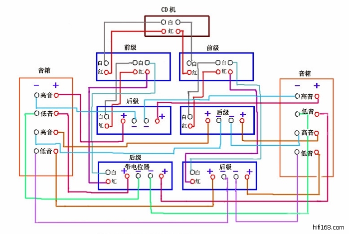

双扩大机调理技巧  陈运双
<图1>「双扩大机疗法」的基本连接法︰由一部具备二组输出讯号的前级扩大机,与二部后级扩大机联结后,分别驱动喇叭的高、中音单体分频网路,以及低音单体分频网路(图为真空管后级驱动高中音分频网路,电晶体扩大机驱动低音单体分频网路)。
「双扩大机疗法」是否真能让您的音响系统起死回生,相信许多读者看完刘总编这篇报导之后已经跃跃欲试,或许您禁不住刘总编三寸不烂之舌的诱惑,早已试过「双扩大机疗法」,并且领略到柳暗花明又一村的另一番景象;但有些读者可能心中仍有诸多疑问,或执行时遭遇各种问题,正坐困愁城而感到洩气,甚至怀疑刘总编是否言过其实。笔者在此替刘总编背书,「双扩大机疗法」不仅能让表现不佳的音响系统起死回生,也能使原来表现不错的音响系统更上一层楼,如何达成,端赖您调理运用之妙。本文笔者将以技术的观点分析「双扩大机疗法」的益处、如何选用扩大机;以及两部扩大机增益(放大倍数)不同、相位不同或输入阻抗不同时应採用何种辅助措施一併提出说明,以利读者可以灵活运用,使双扩大机疗法成为人人可以享用的平民疗法,而非少数王公贵族的专属品。

同意56、57楼,就是有点费线。
