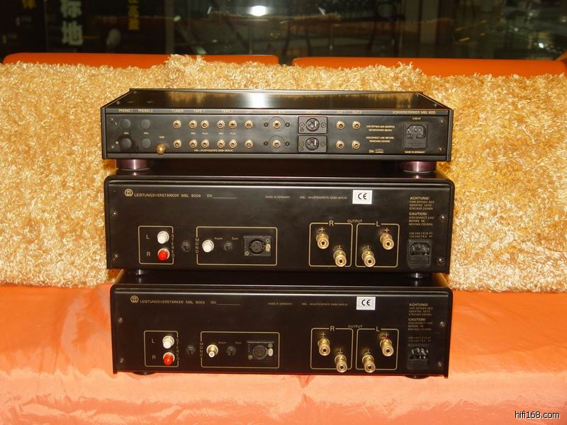

这样接可以不    红色接红色的话 那如何区分正负呢
jpg(2009/7/21 20:06:53 上传)
