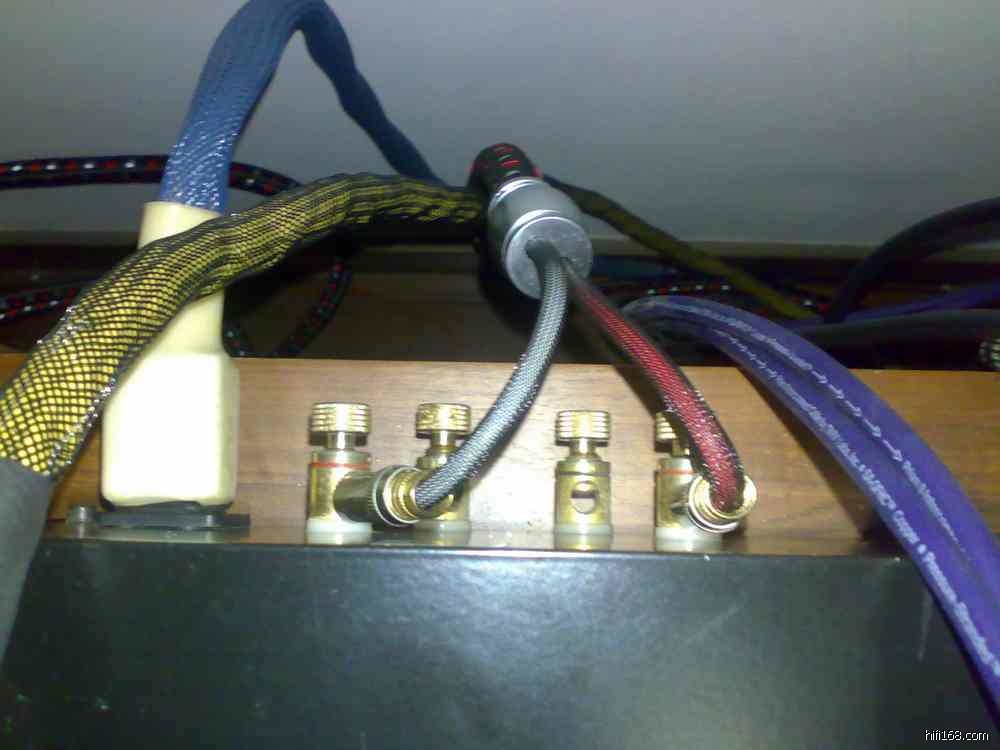

红色接红色  以下这个接法应该对换一下
jpg(2009/7/21 20:18:39 上传)
最后编辑bach 最后编辑于 2009-07-21 20:38:21

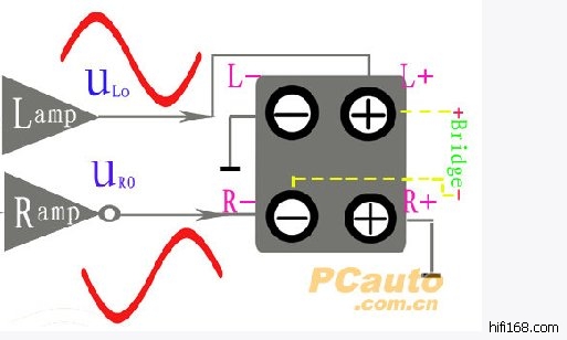

的R3跟R5简单的连接.而是通过其中的一根(R3)连到另一路功放进行反相放大.两路攻放分别进行正相和反相放大.也就是说:音源的一个声道占用功放的两个声道,每一个声道负责放大声波的半个周期,两个合起来放大声波的整个周期. 然后把音响的正极接到左声道的正极,把音响的负极接到右声道的正极,在桥接功能中NE5532起反相隔地作用..........从图中可见信号经A11放大输出经衰减入A27进行反相入后级

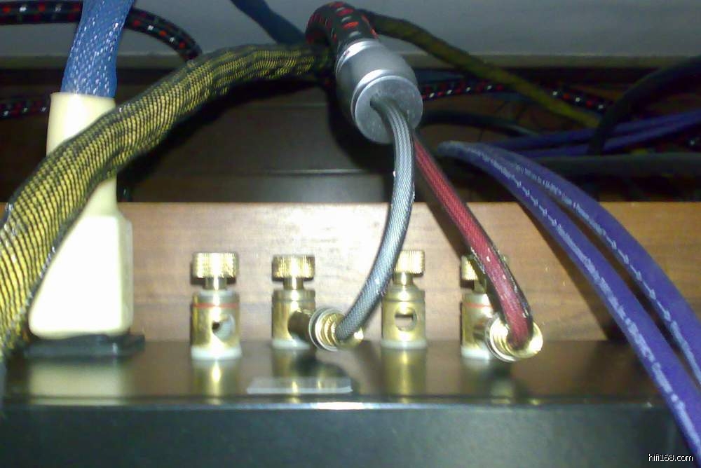

为啥这个接法是错误的
jpg(2009/7/21 20:35:05 上传)
