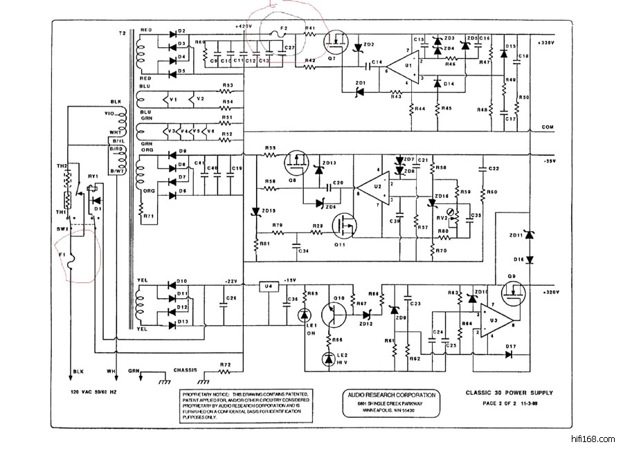

请教CL30后级保险丝问题:起因是爆掉过其中一个!想知道:F1,2的具体参数,官网给的参数不怎么理解。是快熔还是慢溶类型?安培数?耐压? 烦请高人指点!

F1,2安慢熔,F2,250ma快熔

[size=4][quote] 原帖由 [b]szlghyj[/b] 于 2014-3-5 17:43:00 发表
F1,2安慢熔,F2,250ma快熔 [/quote][/size][size=4]
[/size]
[size=4]Cello兄乃真烧友哎,时刻关注着论坛,为我们这类菜鸟指引道路!空来苏州指导发烧事业!嘿嘿![/size]
[size=4]
[/size]
[size=4]F2参数没问题,F1的话机子一直用的5A的保险管!NND,[/size]
[size=4]
[/size]
[size=4]能帮客观分析下,30W推挽机的电流到底多大。[/size]
