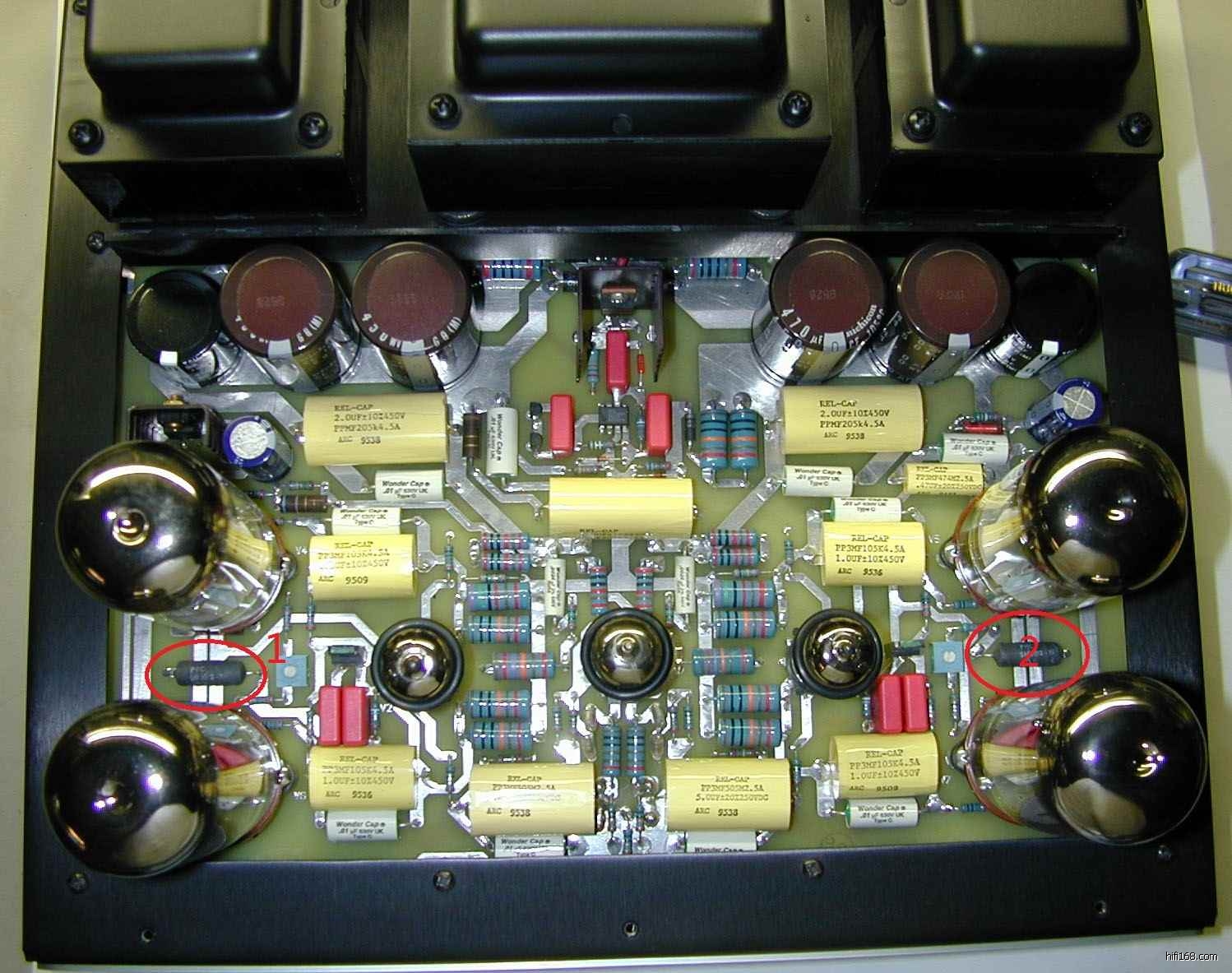

[quote] 原帖由 [b]szlghyj[/b] 于 2012-8-22 17:27:00 发表
257mv太高了,有可能是管座接触不良,或其它零件有问题,6550不要再插上去,不然6550很快完蛋.要详细检查. [/quote]
检查管座接触容易做到,但是如果检查其他部件就不知道如何是好哦。
天下武功,唯快不破

回复 1322# fatdragon 的帖子
买家怎么说,晚点我教你检查
从你的图片看这是另一个版本的VT60,把电源拔掉,6550也有拔掉。先测一下TP1和TP2之间那个电阻是否正常,应该是0.5欧姆的

[size=5][quote] 原帖由 [b]szlghyj[/b] 于 2012-8-22 19:22:00 发表
从你的图片看这是另一个版本的VT60,把电源拔掉,6550也有拔掉。先测一下TP1和TP2之间那个电阻是否正常,应该是0.5欧姆的 [/quote][/size]
[size=5]看来我俩思路一样,我一回家就是测量这两个电阻的阻值,果然问题在这里,图中左声道1号电阻阻值0.5欧姆,右声道2号电阻的阻值是5欧姆,整整大十倍![/size]
[size=5]根据公式计算,请S兄看我这思路正确不?[/size]
[size=5]U=I*R[/size]
[size=5]左声道:[/size]
[size=5]60mv=120ma*0.5Ω[/size]
[size=5]得出阴极电流是120ma[/size]
[size=5]根据左右声道阴极电流需要保持一致,得出:[/size]
[size=5]右声道阴极电流=120ma[/size]
[size=5]根据U=I*R,得出右声道偏压=120ma*5Ω=600mv[/size]
[size=5]结论:[/size]
[size=5]右声道测试电阻阻值为5Ω时,万用表测值应该等于600mv。[/size]
[size=5]我这样计算是否能够保持左右声道屏流一致?[/size]
(2012/8/22 19:42:55 上传)

1326
2012-08-22 19:47
要2个都是0.5Ω才正确,看是不是换过了

回复 1325# fatdragon 的帖子
看来兄弟现在只有2个选择,要么退回卖家,要么自己换电阻

[quote] 原帖由 [b]szlghyj[/b] 于 2012-8-22 19:52:00 发表
看来兄弟现在只有2个选择,要么退回卖家,要么自己换电阻 [/quote]
电阻确认没有换过,我仔细看了,标记也是0.5Ω,但不知道怎么变成了5Ω。

2012-08-22 20:11
5Ω的肯定是不能用了

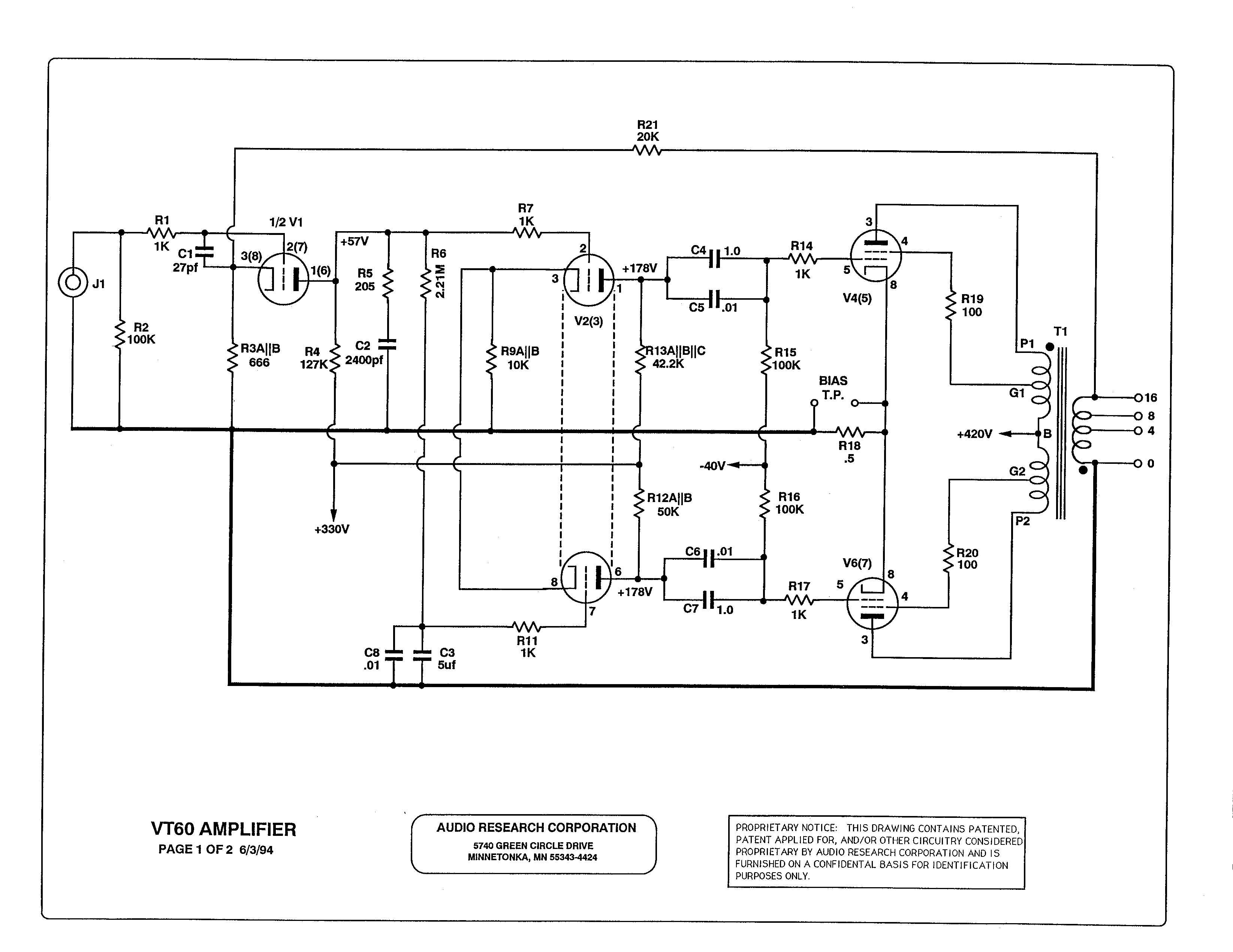

[quote] 原帖由 [b]szlghyj[/b] 于 2012-8-22 20:11:00 发表
5Ω的肯定是不能用了 [/quote]
根据电路图看出,R18(0.5Ω)是两个6550阴极对地串联的一个电阻,配合可调电阻BIAS,调节阴极屏流,我认为这个电阻大小没有关系,最重要的是得出阴极电流一致,不知道这样理解是否正确?
gif
(2012/8/22 20:26:47 上传)
