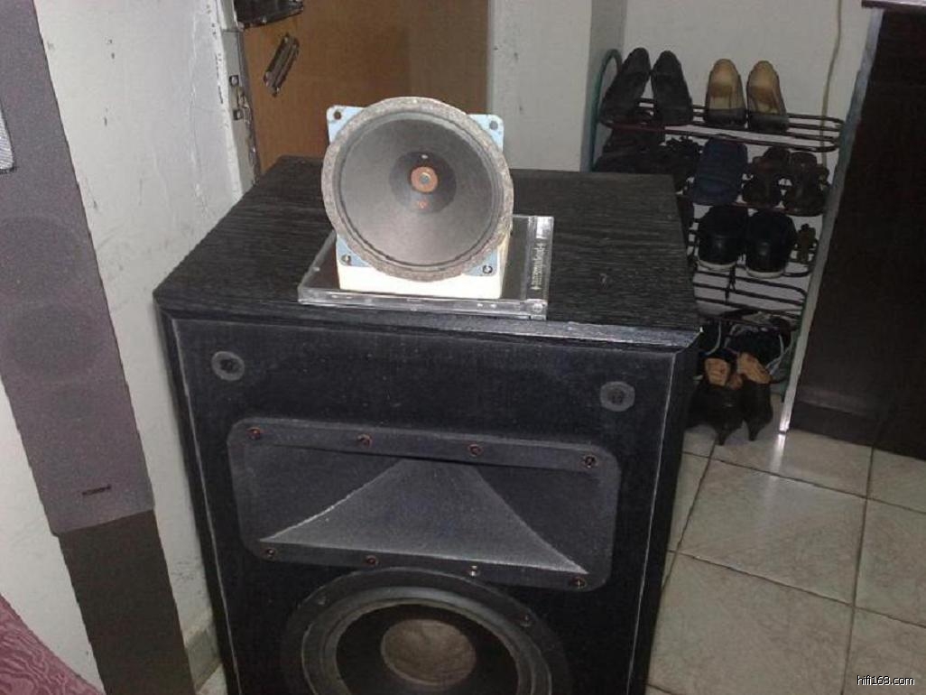

德国古董Isophone钴磁高音
小弟年底大假开始,这两周比较空闲,可以好好折腾一下,呵呵!
今天我把以前收的德国古董Isophone钴磁高音单元以超高音形式加进系统,效果比遇期中要好很多
