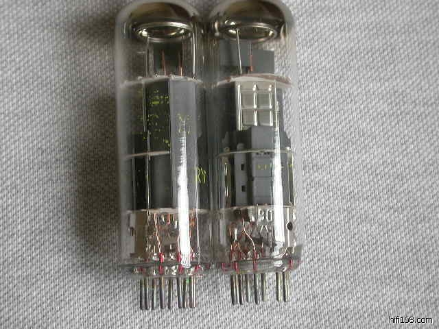

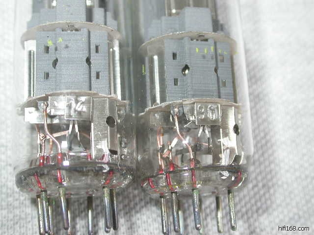

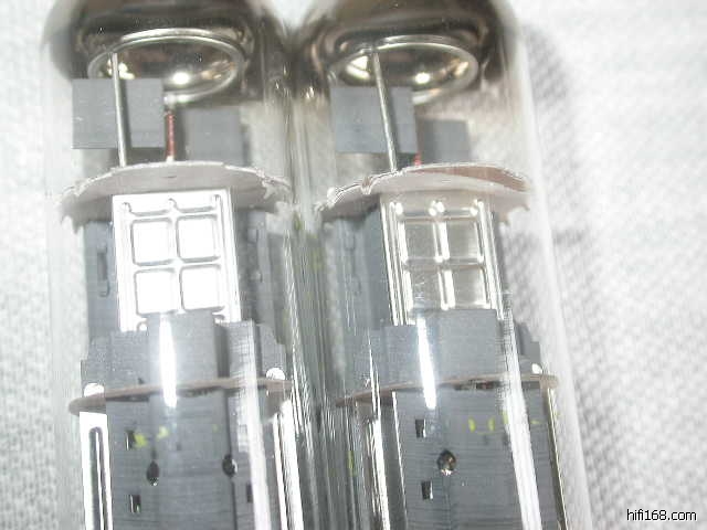

请教Eric兄这对是什麽管,线路板上写着ECL86 6GWB。谢谢

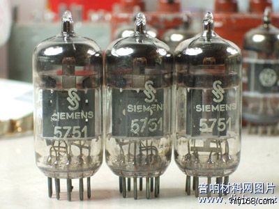

自从到手德根标SEIMENS ECC83后,它体现出细致和高密度感的声音,既有动态又不失厚度,个人非常喜欢。现有看到一对SEIMENS 三云母结构5751,准备出手拿下,请代兄评价下它的音色,小弟想把它放在唱放里使用,谢谢

原帖由 lampad8 于 2008-10-28 23:00:00 发表
自从到手德根标SEIMENS ECC83后,它体现出细致和高密度感的声音,既有动态又不失厚度,个人非常喜欢。现有看到一对SEIMENS 三云母结构5751,准备出手拿下,请代兄评价下它的音色,小弟想把它放在唱放里使用,谢谢[attachimg]114950[/attachimg]
Siemens的声音纤细顺滑,纯净无染,三云母的Siemens,噪音控制更好,音乐背景更黑,高频延伸一流,通透而略代清甜,动态强劲,速度一流,声音颇具活力. 但要注意,中频只是适中,并不厚声,高频略微明亮,低频弹跳好,收的快,量感略显不足,
华阳电子的管子一般没测试,要小心一点
