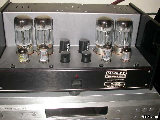

请教Eric兄:最近购入Manley LAB 75 胆功放,输入管12AT7WA,推动管 6414,放大管 6550C。要改善音色,那对小管最先更换。谢谢
6772#
回复: 换胆初感记
原帖由 chwsunny 于 2008-10-22 15:28:00 发表
当然是12at7wa,你希望什么音色变化,投入多少,现用什么12at7wa?

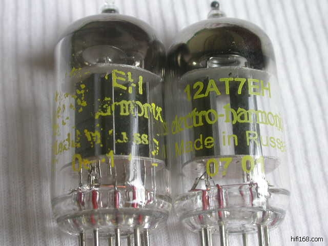

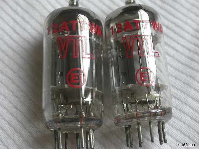

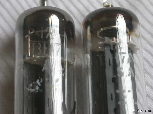

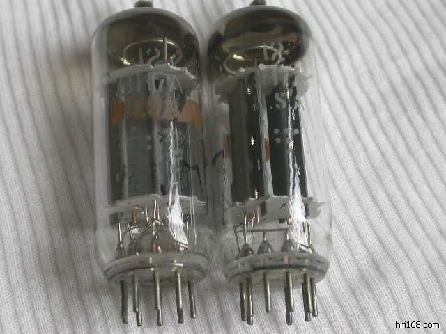

Eric 兄:本人喜欢听人声,弦乐,古典轻音乐,价格每对八百元内。现有VTL EI 12AT7WA, EH12AT7,RCA 12BT7, 不知名 12BH7 各一对。

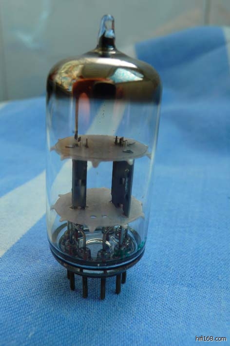

照片里这根管的字掉了,请问各位前辈能判定它是德根ecc81吗?

原帖由 chwsunny 于 2008-10-23 11:45:00 发表
Eric 兄:本人喜欢听人声,弦乐,古典轻音乐,价格每对八百元[attachimg]113963[/attachimg][attachimg]113964[/attachimg][attachimg]113965[/attachimg][attachimg]113966[/attachimg][attachimg]113967[/attachimg]内。现有VTL EI 12AT7WA, EH12
VTL EI 12AT7WA 看结构不向12at7,到像12au7或12ax7,可能标错了.
两对12BH7都是GE的产品.
你上一对50年代荷兰D环的ECC81或大盾方环的12at7吧, 用不了800块.
[attachimg]113990[/attachimg][attachimg]113991[/attachimg][attachimg]113992[/attachimg]
是德跟ECC81,不过成色就不太好了.
